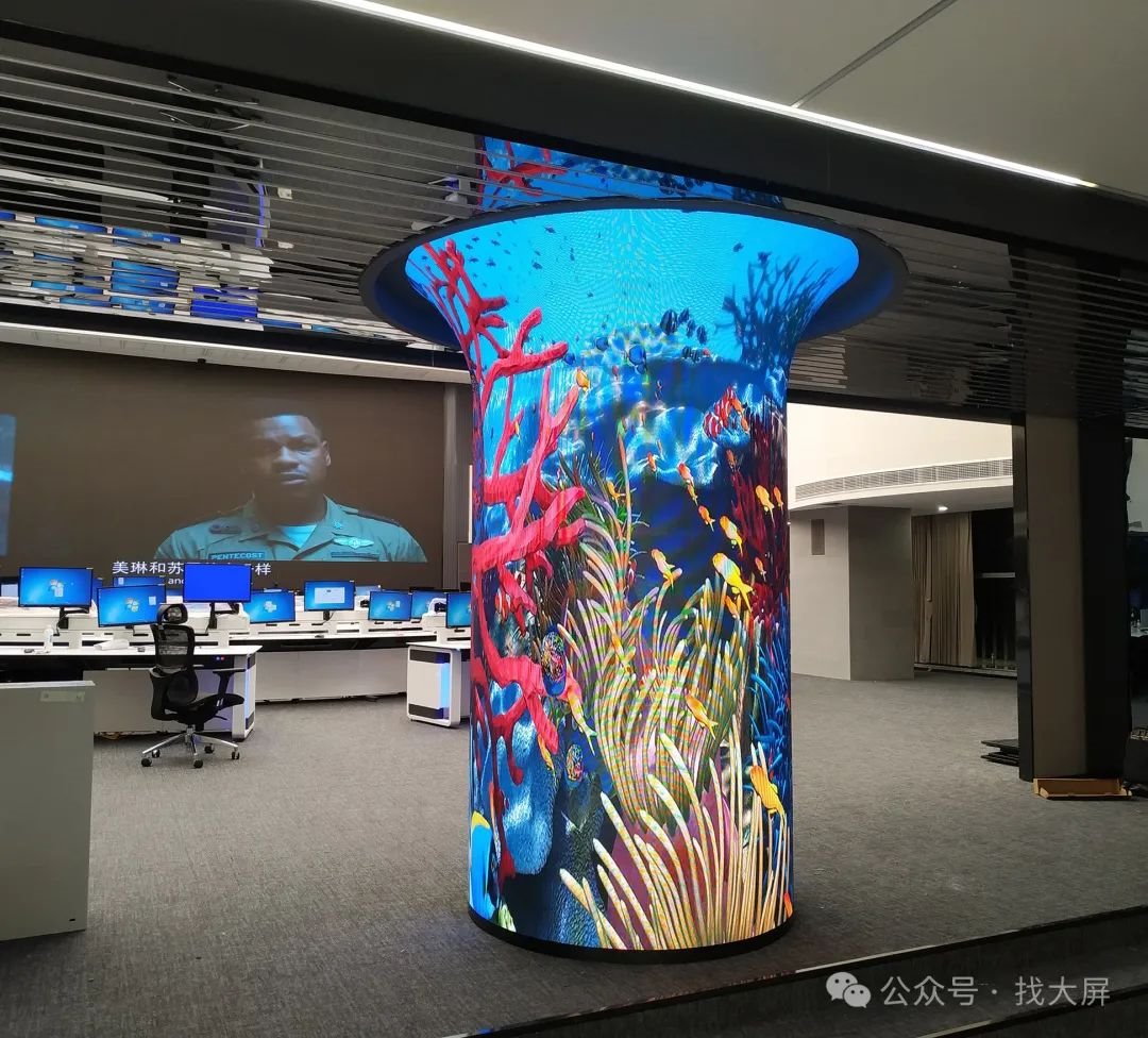

圆柱LED屏怎么计算尺寸大小?计算圆柱LED屏幕的尺寸大小需要考虑屏幕的直径和高度。以下是计算步骤:
1. 确定圆柱的直径:测量圆柱的直径,即圆柱的最宽处的距离。
2. 确定圆柱的高度:测量圆柱的高度,即从圆柱底部到顶部的距离。
3. 计算圆柱LED屏幕尺寸:使用以下公式计算屏幕的尺寸:
屏幕尺寸 = π × 屏幕直径 × 屏幕高度。其中π是圆周率,约等于3.14159。
例如,如果圆柱直径为2米,高度为4米,则屏幕的尺寸为:屏幕尺寸 = 3.14159 × 2米 × 4米 = 25.13272平方米。
请注意,这个计算方法适用于圆柱形状的LED屏幕,如果屏幕形状不是标准圆柱,则需要根据实际情况进行计算。
LED圆柱屏最小观看距离=像素点间距(mm) ×1000/1000
LED圆柱屏最佳观看距离=像素点间距(mm) ×3000/1000
LED圆柱屏最远观看距离=屏幕高度(米)×30(倍)
比如P3型号的圆柱显示屏,像素点间距是3mm,那么最佳观看距离为3×3000/1000=9米。当然可视距离是个参考数据具体的可视距离。
还需要考虑亮度,在实际项目中要根据现场情况调整。
