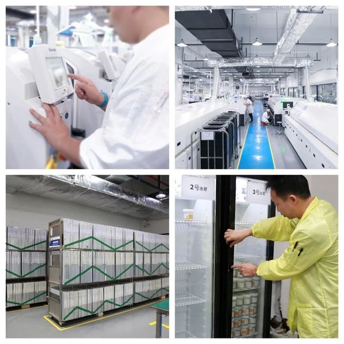

2023年3月起,我们开始大量搜集同行的焊接标准,梳理后果断决定重新定义推力标准,如1820灯的焊接标准直接从18N提升至30N,定义好标准后我们开始着手改善,改善过程非常艰难,从最开始的调整设备参数、钢网开口方式等等一系列动作后依然无法达到预定的标准,更改完设备治具后,我们又继续从原材料上想办法提升,换用更好的锡膏,换更好的PCB板材,经过2个多月的时间,5月时推力终于可以接近标准了,可同时新的问题又出现了,随着推力的不断增大,当产品受到外力撞击时,产品开始出现掉焊盘的情况。质量中心主导搭建供应商与研发电子工程师技术交流,优化设计,经过3轮的持续沟通优化,产品已经可以做到25N推力不掉焊盘。经过大家的分析后,原材料、产品设计已经优化完成,只欠技术能力更强的技术人员了,又是一个月的等待,从同行高薪挖来了SMT经验丰富的工程师,最终在6月底,经过4个月的人、机、料、法、环的全面提升,终于达到了我们最开始制定的目标,推力全部在30N以上,撞击不掉焊盘。
