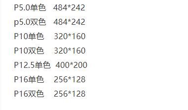

LED屏普遍是用单元板做的。LED单元板常见型号及尺寸(mm)对应如下:
不同的品牌可能会存稍微的差异。
2、那么它是如何计算出来的呢?
这里面就以p10与p16来举例,因为他们最常见。
PH16单个单元板尺寸
以P16型号,一般模组的led点间距长有16点,宽有8点,而p16的点间距为10mm。所以计算:
长度=16点×1.6㎝=25.6㎝
高度=8点×1.6㎝=12.8㎝
PH10单个单元板尺寸
以P10型号,一般模组的led点间距长有32点,宽有16点,而p10的点间距为10mm,所以计算:
长度=32点×1.0㎝=32㎝
高度=16点×1.0㎝=16㎝;
和上面的数据是一样的,一般的是不用计算这些,只需要记着上面的图片内容就行。

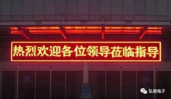

一商铺定制一块P10单色LED显示屏(320*160),打算做长宽为3.5米×0.8米的走字屏。如何计算门头LED显示屏实际尺寸?
1、首先计算长、高需要多少单元板(用整屏的长除以单元板的长,取整数)
长:3.5m÷0.32=10.9375≈11
高:1m÷0.16=5≈5
2、实际长和高尺寸(用需要的单元板数量乘以单个单元板尺寸)
长:11×0.32=3.52m
高:5×0.16m=0.96m
3.实际LED屏幕面积:
3.52m×0.96m=3.3792㎡
需要补充的是:
门头LED显示屏还有边框尺寸的,由于边框型材有很多种规格,
常用的边框厚度为9公分。宽度加3.5cm(一边);也有宽度加4.5cm(一边)
假设这里我们用的边框为3.5cm一边,那么门头LED显示屏长、宽如下:
整屏长:3.52m+0.035*2=3.59m
整屏高:0.96+0.035*2=1.03m
因此实际整屏面积:3.59m×1.03=3.6977㎡。
