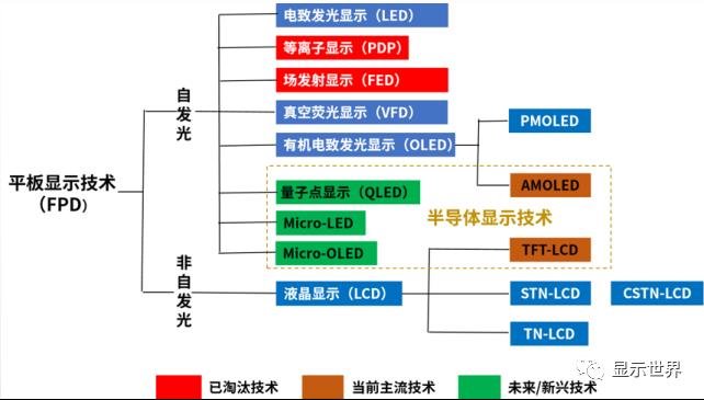

图 1 平板显示技术分类
资料来源:《显示技术简明词典》

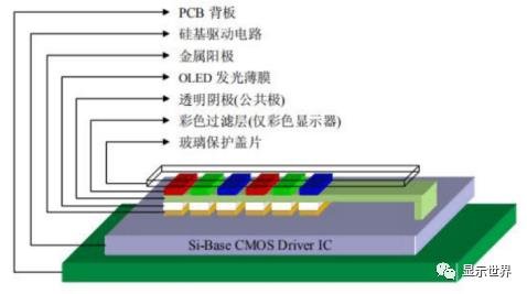

硅基OLED(又称:OLEDoS、Micro-OLED),是以单晶硅作为集成式驱动背板而制作的前沿OLED显示器件。其主要工艺是将有机发光器件制作在已集成视频信号处理和像素驱动阵列的单晶硅集成电路芯片上,并为每个像素配备输出电流可控的CMOS晶体管和电荷存储电容,从而实现有机发光器件与CMOS电路相结合的技术。
硅基OLED具有自发光、高分辨率、高对比度、高色域、大视角、响应快、发光效率高、功耗低、厚度薄、质量轻、体积小、易于携带等诸多优异特性。硅基OLED十分适合应用于近眼显示类智能设备,例如AR/VR、头戴式视频播放器、头戴式家庭影院、头戴式虚拟现实模拟器、头戴式游戏机、飞行员头盔系统、红外夜视仪、头戴式医疗救护与医用诊断系统等。
图 2 硅基OLED结构示意图

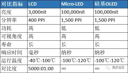

表 1 几种显示技术性能对比
资料来源:Micro-LED技术路线图

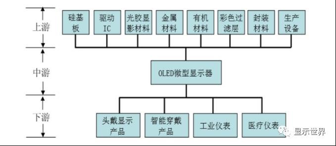

(二)硅基OLED产业链概况1.硅基OLED产业链
硅基OLED产业链包含上游原材料,中游OLED面板制造以及下游OLED应用,其中上游包括硅基板、驱动IC、光胶显影材料、封装材料等;中游为硅基OLED微显示器面板的制造;下游则是各种终端应用产品。
图 3 硅基OLED显示产业链示意图
资料来源:奥雷德

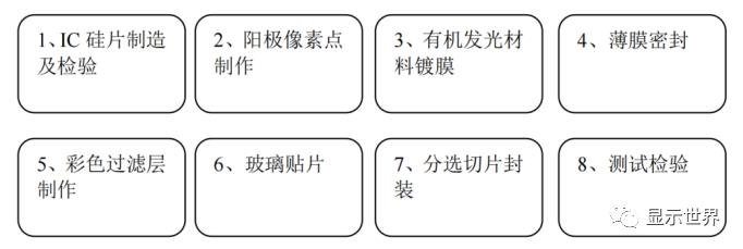

硅基OLED的生产,包括阳极像素点制作、有机发光材料镀膜、薄膜密封、彩色过滤层制作、玻璃贴片、分选切片封装等工艺流程。
图 5 硅基OLED生产工艺流程
资料来源:奥雷德

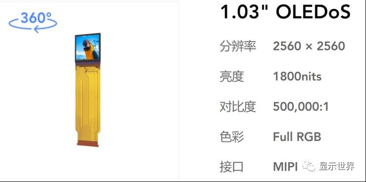

视涯1.03英寸产品

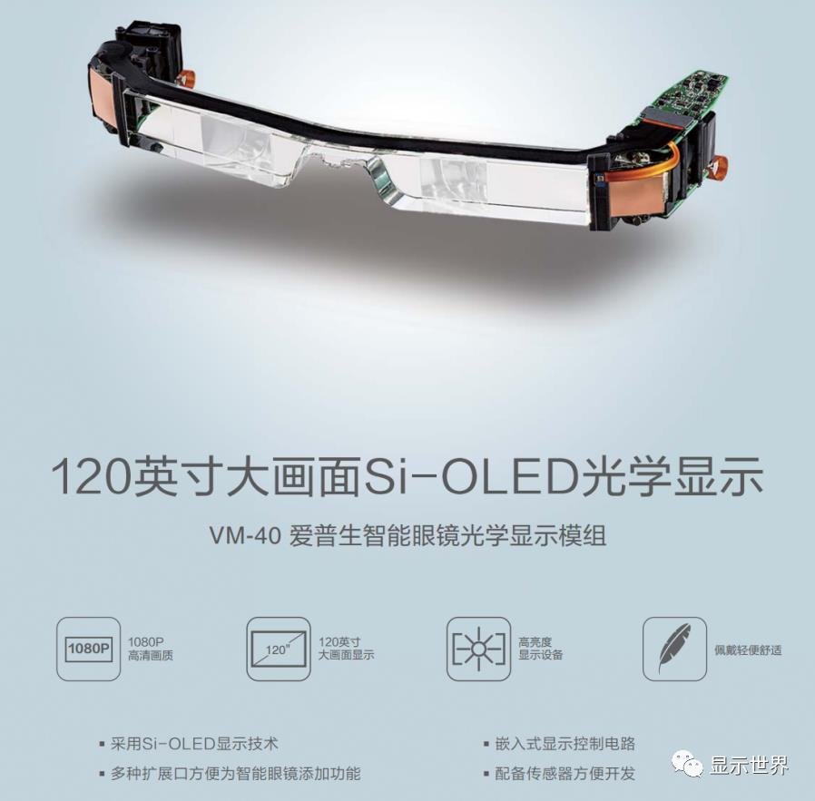

爱普生
爱普生在OLED相关技术上有近20年的研究,已推出了多款搭载爱普生硅基OLED的智能眼镜。Epson推出的VM-40 AR光学模组搭载0.453英寸1920×1080的硅基OLED屏。
爱普生VM-40光学模组

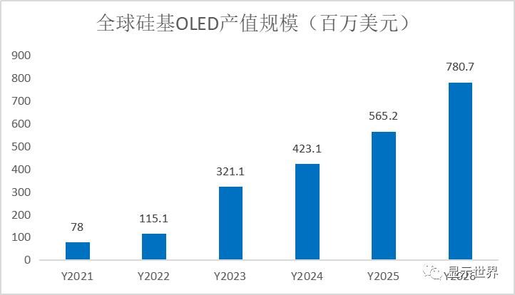

受益于AR等市场的兴起,硅基OLED产业在未来几年将迎来高速成长期。据Omdia的预测数据,到2026年全球硅基OLED产值可超过7.8亿美元。
图 6 硅基OLED产值预测
资料来源:Omdia

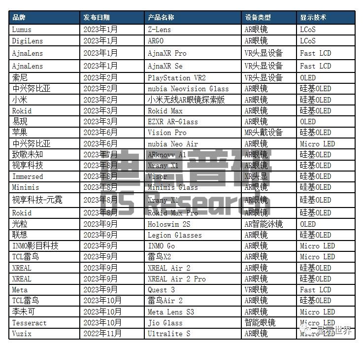

表 3 近期部分AR/VR产品显示技术情况
资料来源:迪思普研(DS Research)
在AR这一领域,硅基OLED技术与Micro-LED为竞争关系。回顾近期发布的AR产品,两者各有应用。如6月份苹果公司发布的MR产品,正是使用了硅基OLED这一技术产品。
