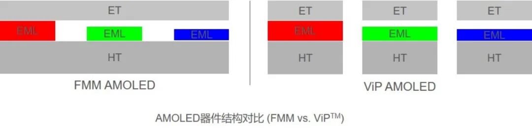

ViP技术无需FMM蒸镀工艺。该技术在TFT控制背板部分可以沿用AMOLED现有技术和工艺,在阳极制备完成后,从像素定义层(PDL)开始逐步差异化,形成ViP AMOLED特有的隔离柱结构,随后进入整面蒸镀及光刻图形化步骤进行像素制备。
首先进行整面蒸镀,完成第一个颜色全套OLED发光层和功能层的沉积,之后进行整面薄膜封装(第一无机层),再通过涂胶、曝光、显影、刻蚀、剥离等工艺,选择性地除去基板上不需要保留的部分(这是消除金属掩膜版的关键步骤),以此完成第一个颜色的图形化;随后将上述过程再重复两次,完成RGB三原色的全彩图形化。

ViP技术突破了FMM带来的精度限制大、材料利用率较低、开模成本较高、开发生产周期长、排版单一等瓶颈。ViP AMOLED中的RGB子像素通过光刻的方式制作,形成独立子像素结构,每个子像素的EL器件结构可独立设计、性能可独立调节,这是ViP技术带来多个性能优势的根本原因。而FMM AMOLED技术路线中,因为EL器件中每个共通层同时为RGB三种子像素发挥作用,故不能实现子像素器件的独立调试优化,限制了EL器件的性能。
