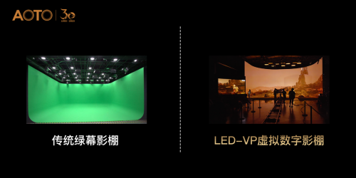

LED电影虚拟摄制技术的发展源自对实时预演的需求。相对于传统基于蓝幕或绿幕的实时预演方法,LED电影虚拟摄制系统通过协同LED显示系统、高性能计算机图形渲染系统、摄影机跟踪系统以及同步技术等多种技术手段,实现了真正的“所见即所得”拍摄效果。这一技术不仅规避了大面积蓝幕或绿幕可能导致的溢色问题,还能够为实景提供高度逼真的动态环境光照,确保反射或透射物体的影像准确无误。同时,通过虚拟制作内容前置以及快速切换数字场景特性,可为电影创作者提供引人入胜的沉浸式拍摄经验,极大地优化、缩短了电影制作流程,提高了制作效率。因此,这项技术已成为电影虚拟制作领域备受瞩目的发展方向。

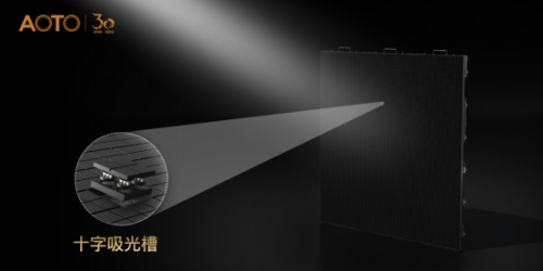

a.更低的屏体反光率:屏体的防反光效果将会直接影响到拍摄的镜头质量,在虚拟影视制作的过程中,摄像组都会使用额外的打光仪器对演员进行补光,如果屏体的防反光效果较差,将会直接让镜头穿帮。在拍摄过程中,奥拓本身对屏体反光率的要求是漫反射率≤10%,镜面反射率≤1.6%,这也正是奥拓在产品研发当中所侧重的一点。专利Mini四合一技术采用十字吸光槽设计,能够有效吸收反射光,根据实验测试,可轻松达到影视级别对屏体反光率的要求。

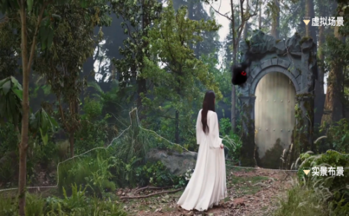

奥拓案例,腾讯虚拟拍摄影棚实拍,虚线部分划分了实景和虚拟场景

1.LED大屏系统:作为虚拟画面的载体,通过LED控制器,将经过处理的虚拟画面精准地呈现在摄影组面前。方案设计一般是弧形大屏+天幕打光屏设计,打造沉浸式拍摄体验。
