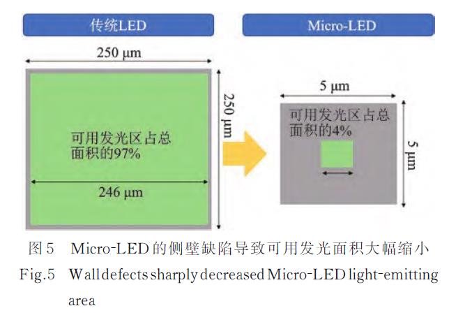

微缩制程的侧壁缺陷导致Micro-LED的发光面积大幅降低,如图5所示,使其外量子效率由常规LED的35%左右,下降至10%甚至2%,其原因是边缘漏电导致非辐射跃迁。为了克服不同机制的漏电,可以从材料、结构等多角度提出不同的方法。例如,可以借鉴半导体技术如分辨率增强技术来实现,其中包括了光学邻近校正、离轴照明、次分辨率辅助图形和移相掩模等方法。

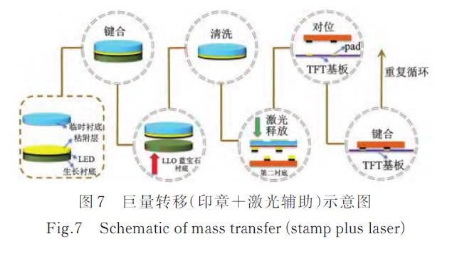

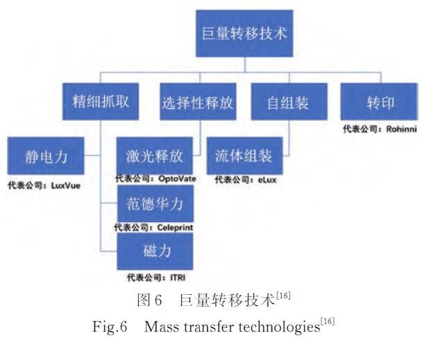

大尺寸LED的常规转移方式为真空吸附,然而真空管存在物理极限尺寸,最大只能抓取约80μm的LED颗粒,对于单颗像素小于50μm的Micro-LED而言,真空吸附的方式不再适用。巨量转移主要的技术包括静电力释放技术,范德华力技术,磁力吸附和释放技术,激光图形化释放技术,自主装(流体力)技术和转印技术,见图6。
科研工作者对弹性印章研究的时间最长,早在2000年就有专家学者利用PDMS作为印章材料,转印微米级图形。印章转移印刷实现了革命性的制造策略,其中首先将LED组装成微型化的微型系统“光引擎”,然后进行微转移印刷并直接互连到金属化的大幅面板上。行业内多使用弹性印章的方式做转移,是目前的一种主流转移技术。激光辅助转移工艺在灵活性、可靠性、可量产性等方面相对其他技术方案有优势,尤其是可以兼容修复工艺,所以目前是被行业给予厚望的重要路线。印章转移的方案,核心是弱化结构芯片的工艺制备和PDMS材料的选取,配合激光辅助转移,使得该种巨量转移方案可以兼顾转移和修复,可以兼容多种设计和多种尺寸芯片,在设备成本和耗材成本方面有显着优势,具有更多的灵活性,见图七。

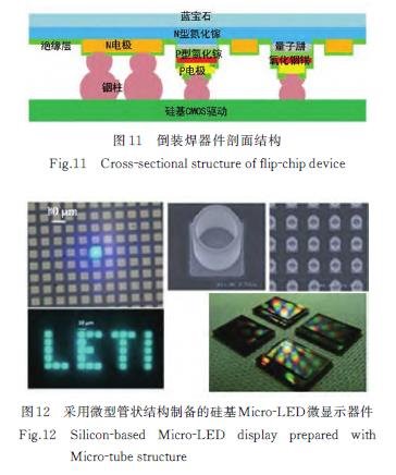

Chen CJ等人采用铟-铟倒装焊工艺连接Si CMOS IC和蓝宝石基LED,成功研制出了分辨率960×540的单色(蓝光)有源Micro-LED微显示器件( 1.4 cm),其剖面结构如图11所示。除了铟-铟倒装焊连接外, Templier等人通过在CMOS驱动芯片上制备微型管状结构(micro-tube)用于倒装连接也成功制备了硅基Micro-LED微显示器件,如图12所示,其分辨率为873×500。
