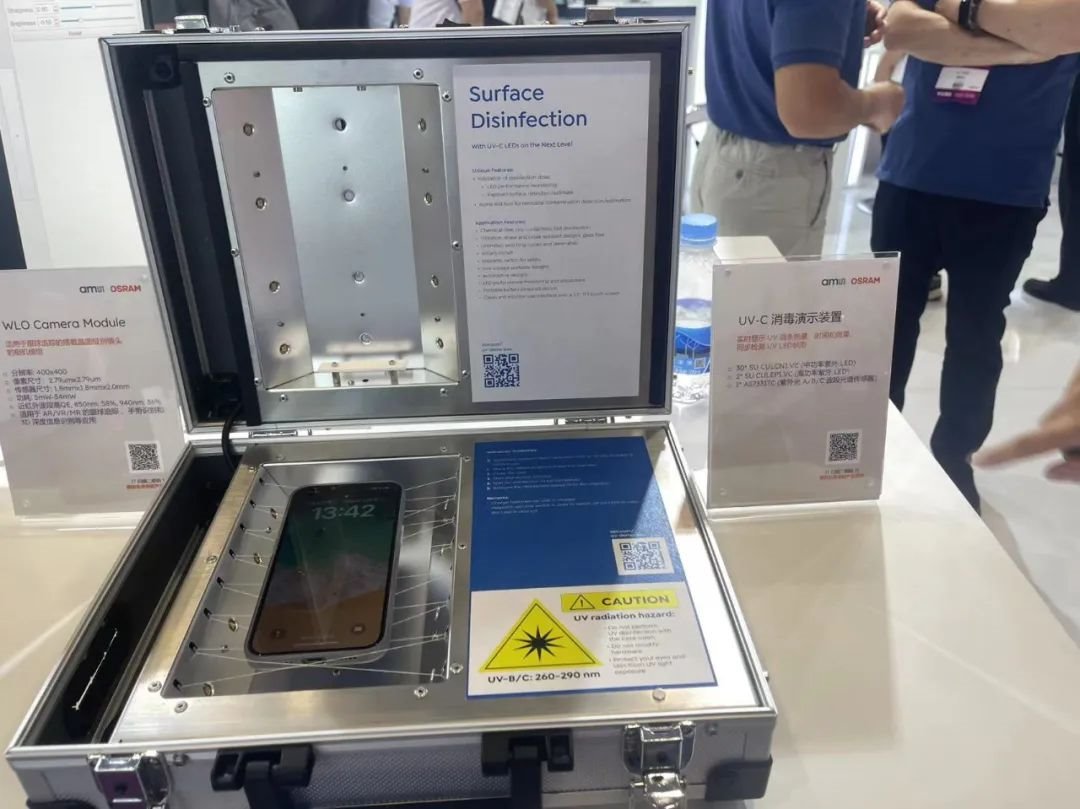

▊艾迈斯欧司朗:展出最新UVC消毒演示装置
艾迈斯欧司朗带来了UVC-LED杀菌演示装置,采用了其研发的UVC-LED产品。
作为UVC-LED的龙头企业,艾迈斯欧司朗于2020年12月推出首款UVC-LED产品OSLON® UV 3636,标志其正式进入UVC-LED领域。经过三年多的技术迭代,产品已完成从中小功率到大功率的覆盖。
据行家说UV了解,艾迈斯欧司朗于2023年全新推出的中功率UVC-LED,OSLON® UV 3535 LED拥有紧凑的设计、领先的效率和卓越的品质,是水净化、空调系统消杀等消费和工业应用的理想选择。其中,SU CULDP1.VC型号在驱动电流为185 mA时的典型输出功率为40 mW,SU CULEP1.VC型号在驱动电流为350 mA时的输出功率为75 mW,该产品获得了2023UV LED行家极光奖年度影响力产品TOP20。

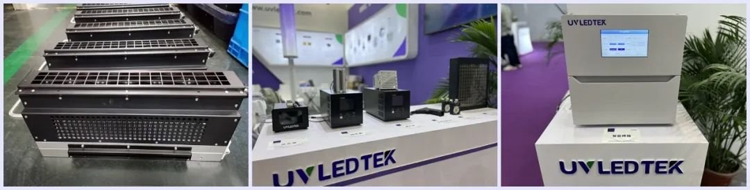

▊优炜芯科技:推出风冷紫外固化一体光源
经营UV LED固化多年的优炜芯科技则是带来了风冷紫外固化一体光源及智能烤箱多款产品等多款UV LED固化产品。
根据资料显示其中风冷紫外固化一体光源在85%功率下,峰值光强大于20W/cm²,在长时间工作状态下,光源核心温度控制在60℃以下,同时采用的是自主研发COB模组,光电转换率及可靠性处于行业领先水平以及特有TIR二次光学透镜设计,避免光线浪费,夯实峰值光强。该产品获得了2023UV LED行家极光奖年度影响力产品TOP20。

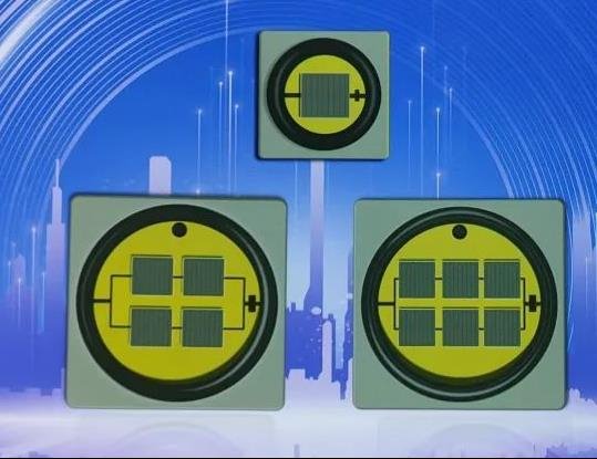

▊深紫科技:多款杀菌模组及芯片亮相
深紫科技也露脸了此次展会,并携带多款洗衣机、除螨仪、智能马桶杀菌模组及UVC-LED芯片、UVB产品。
其中型号CFBS45A的45mil×45mil大尺寸UV-B LED芯片,350mA下的光功率达到90mW,500mA下的光功率达到120mW,在60℃下350mA老化1000h,光功率维持率达到80%,该产品获得了2023UV LED行家极光奖年度影响力产品TOP20。

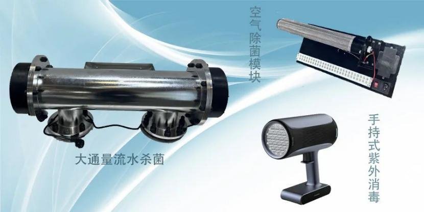

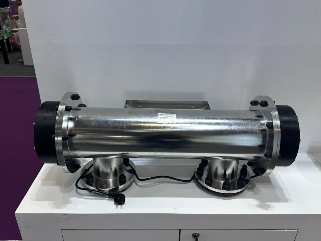

▊至芯半导体:大通量流水杀菌模组惹关注
至芯半导体带来了空气除菌模块、手持式紫外消毒及大通量流水杀菌模组等,其中大通量流水杀菌模组引入温度传感器、流量组件、功率调节组件、紫外强度监控、数据传输实时智能感知,实现对紫外线照射时间、强度、秒级杀菌效果的精确控制和操作便捷性。
资料显示大通量流水杀菌模组可以解决三大应用痛点:一是在高通量水导流UV LED光源辐射均匀性问题,二是大功率UV LED光源同步驱动及高热量智能管理问题,三是大通量导流管道结构问题,该产品更是获得2023UV LED行家极光奖年度影响力产品TOP20。
在9月6号的“2023年行家说·UV LED技术与产业应用高峰论坛暨极光奖榜单揭晓”上,至芯半导体总经理孟楠则是带来“紫外LED在商业化场景下应用策略探讨”,其透露,1020/2020/3030/4848等中大功率芯片实现月产3000万颗/月,3535/5050/6868/7070等中大功率灯珠实现月产1000万颗/月,杀菌模组和设备产品正在各应用场景快速布局。
至芯半导体孟楠表示,后疫情时代会始终关注紫外杀菌产品应用场景、发展趋势、紫外LED规模化应用以及在当前大环境下杀菌产品的设计及应用理念,将在探求紫外LED的应用拓展创新及未来发展方向上持续不断的加大投入。

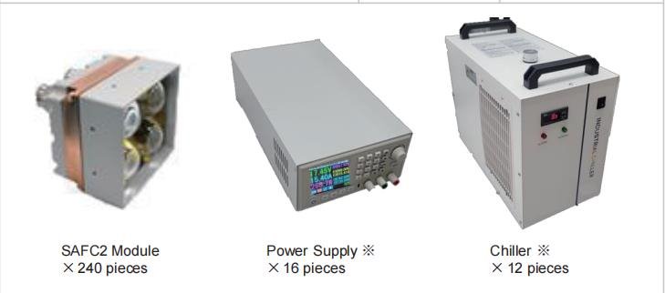

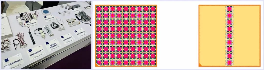

▊亚半科技:LCD 曝光机光源替换方案亮相
深圳市亚半科技则是带来MLS 灯--- LED模组,据其介绍,该模组采用专为G8.5和G10代设计的非球面透镜,安装在现有MLS灯的位置,通过Fly Eye Lens有效收集光线。由于 XY 方向与现有的 MLS 灯尺寸相同,因此可以使用现有的Cassette (可能需要部分加工)。消耗品的更换以PCB为单位,不更换Module本身。由于功耗低,实际PCB Cost为零。
另外,为了打开UVB/UVC芯片的市场需求,兄弟公司优紫科技于2020年开始专注在相关模组和成品的外贸出口,其牙养护清洁套装--假牙紫外超声波清洗机、牙套杀菌盒、牙刷杀菌盒,且获得国外客户好评。
本次展会期间优紫科技也在动植物生长、空气净化除味、水杀菌净化等方面应用成品参展。

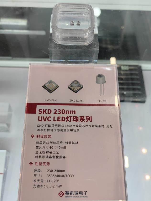

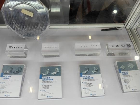

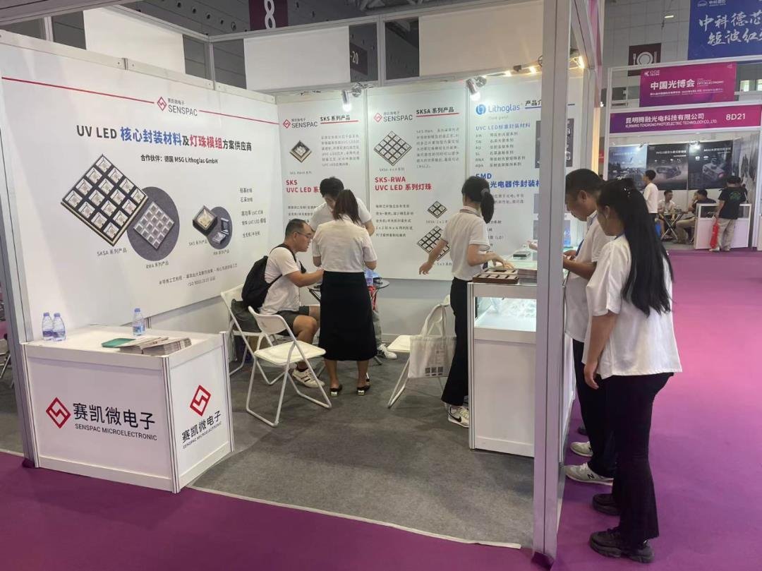

▊赛凯微电子:三大系列产品展出
行家说UV现场看到赛凯微电子主要是携带了三大系列产品参展,带反射支架光窗系列、230nm UVC-LED灯珠及SkS UVC- LED灯珠。
其中带反射支架光窗系列源自德国的硅基围坝和石英玻璃封装微结构组件,从传统AlN氮化铝基板的直角金属围坝封装形式改为带有一定反射角的斜面,侧壁表面加镀高反射铝涂层。通过这样设计,将UV LED底部-侧面发出来的光通过围坝的反射面反射出去,极大地增加出光功率,减少在侧壁上损耗的光,大幅度提升LED封装散热性。同时拥有先进紫外增透技术,最大限度增加出光量。
而230nm深紫外UVC-LED灯珠产品,采用德国进口230nm波段,基于AlGaN 的深紫外UVC LED 4040 表贴式灯珠,提供 0.5-2mw的输出功率,采用德国Lithoglas公司反射光窗,最大限度提升产品的出光能效。
SKS UVC- LED灯珠系列产品,采用定制化设计的平面氮化铝基板和进口大功率UVC芯片,配套先进德国封装组件。带有四面反射涂层将侧面的光线重新聚集向顶面输出,显着增加了光的提取量,同时通过反射使更少的光能转化成热量,降低封装体热量,极大改善了产品的散热性。
另外,海盐赛凯微电子有限公司同样展出了UVC Array LED模组,该产品更是获得了2023UV LED行家极光奖年度影响力产品TOP20。

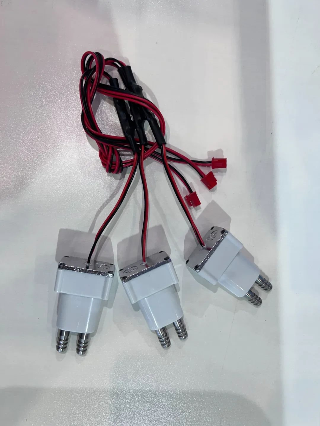

▊华瑷科技:动态水杀菌模组及DUV LED新品发布

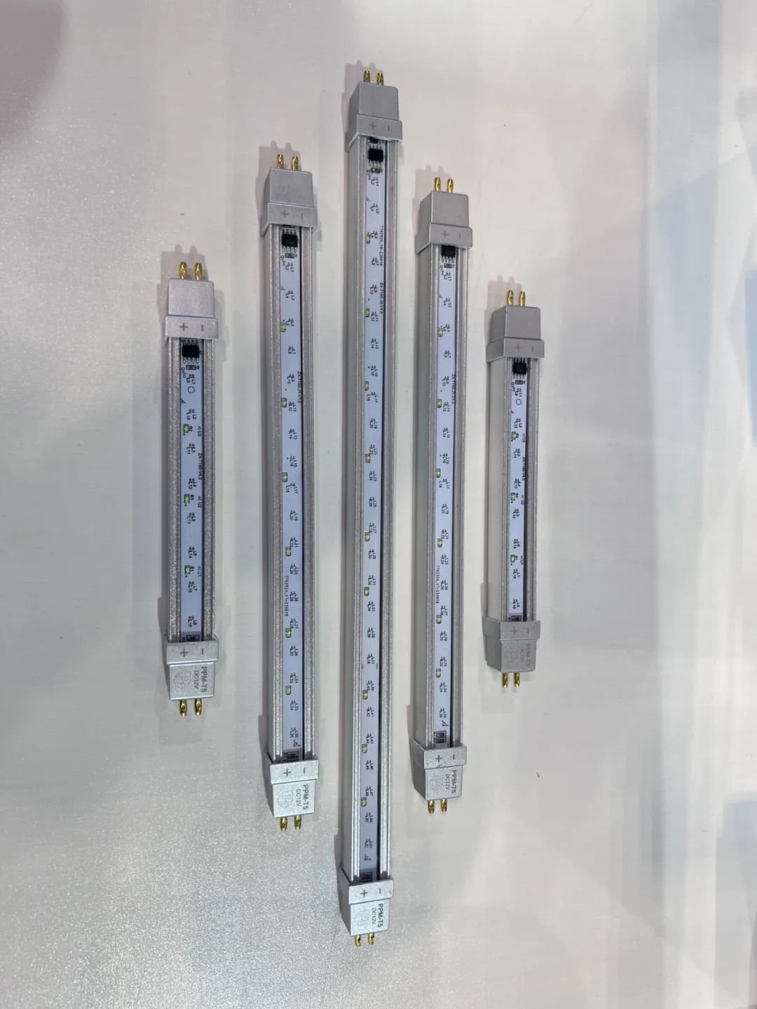

作为今年的重点,华瑷科技在光博会紫外展上展出了最新产品,PPM-DT1 UVC-LED 动态水杀菌模组及DUV LED直管双端双针灯管。
其中PPM-DT1 UVC-LED 动态水杀菌模组适用有压出水或已配有取水泵的净水器集成水路板,广泛应用于饮水机,制冰机,空气加湿器,空气净化器,香薰机,宠物饮,水机,洗碗机,智能马桶盖等电器。
而DUV LED直管双端双针灯管产品可纳秒级瞬间启动无延迟,启动后即可达到稳定工作状态;优良的热学管理,散热能力高于市场同类产品两倍;灯体采用高纯度铝精加工后阳极氧化而成,结构合理用料扎实;灯管采用最高能量的UVC芯片,相比老款提升50%以上。

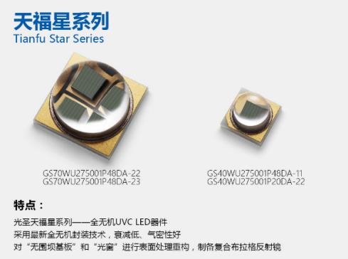

▊光圣有为:三大系列全无机UVA-LED亮相
行家说UV了解到,光圣有为主要携三款全无机UVA-LED系列产品参加紫外展。
其中天王星系列全无机UVA-LED器件,采用最新全无机封装技术,衰减低、气密性好,完美解决市场UVA器件有机胶体黄变,透镜脱落,气密性不佳等痛点。
而天福星系列全无机UVA-LED器件也采用最新全无机封装技术,对“无围坝基板”和“光窗”进行表面处理重构,制备复合布拉格反射镜,衰减低,气密性好,可广泛应用于杀菌消毒、空气净化、水处理、化学检测、食品保鲜等领域。
另外天狼星系列全无机超高功率UVLED器件,可以做到275nm单颗器件紫外辐射功率>1500mW,可广泛应用于杀菌消毒、空气净化、水处理、化学检测、食品保鲜等领域,
该天狼星系列UVC-LED产品荣获2023UV LED行家极光奖年度影响力优秀产品TOP20。
