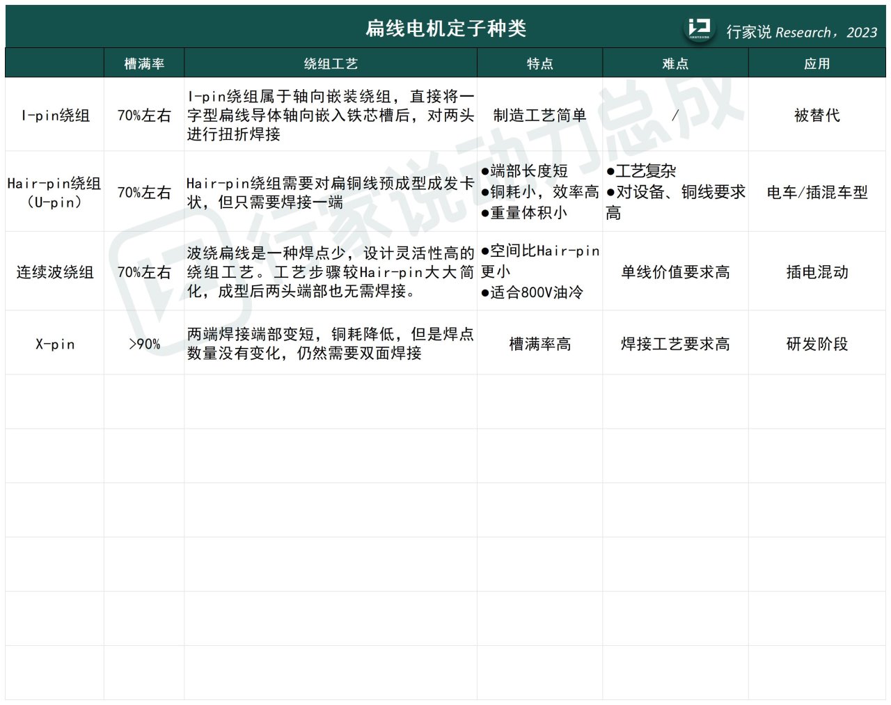

目前,市场上扁线电机定子主要有四种技术路线:Hair-pin(U pin)、I-pin、X-pin、连续波绕组。其中,Hair-pin也称发卡电机,由于其只需要焊接一端,铜耗小,效率高,同时电机重量、体积也更小,因此成为目前主流的技术路线。

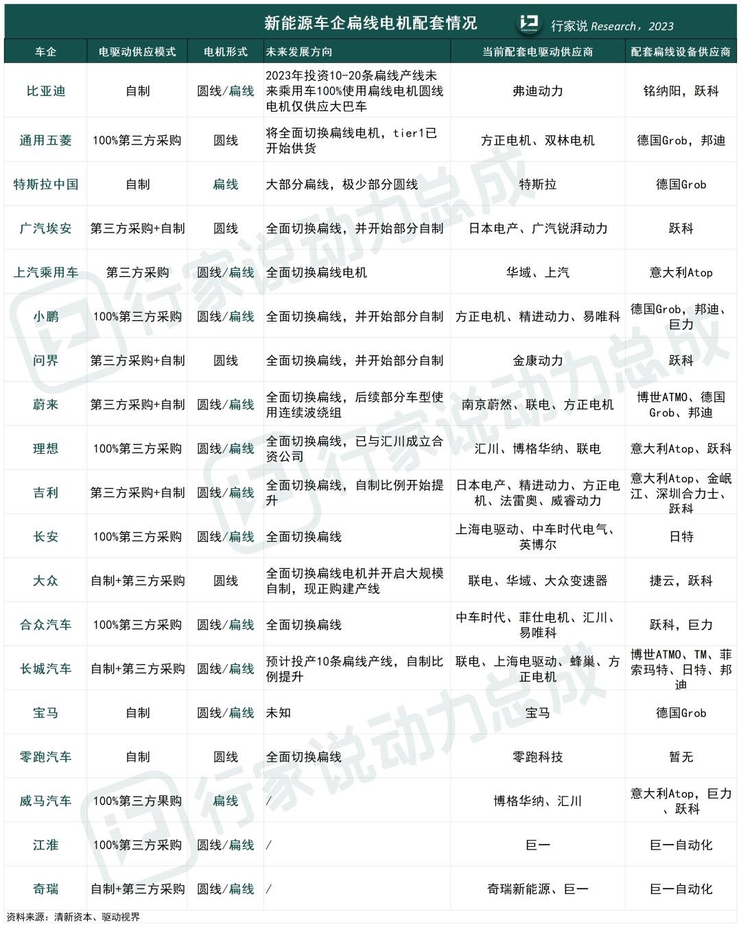

面对扁线化的趋势,各大主机厂和Tier1供应商都已经开始积极布局,例如具有龙头效应的主机厂特斯拉在2021年起已经在全系车辆中(Model S/X/3/Y)搭载扁线电机。据“行家说Research”统计,至少有14家车企已经配套扁线电机产品。
但是扁线电机制造工艺复杂、设备精度要求高,必须依赖专业的高端设备才能实现大规模量产,因此目前的车企采用的扁线电机主要还是依赖第三方厂家供应。目前,由于研发能力及技术水平的不同,各个厂家在扁线电机的布局进度也不尽相同,本文就头部电机企业在扁线电机领域的布局及最新进度进行盘底。

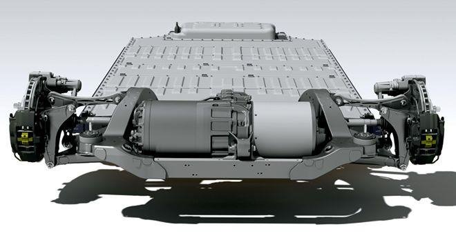

特斯拉中国
特斯拉拥有5种型号的驱动电机,包括3台圆线电机和2台扁线电机。2021年,特斯拉换装国产扁线电机3D6,带动渗透率大幅提升。
更换后的国产电机性能大大提升,Model3后电机最大功率提升9%,从202kW(3D1)提升至220kW(3D6),最大扭矩提升9%,从404Nm提升至440Nm。
