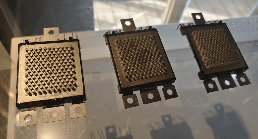

在该电驱系统的加持下,其电驱动、充配电、VCU和BMS等集成,功率密度提升了20%,综合工况效率达89%。此外,e平台3.0搭载了比亚迪自研的SiC功率模块,使其SiC电机控制器功率模块的规格可达1200V-840A,大大提升了效率。

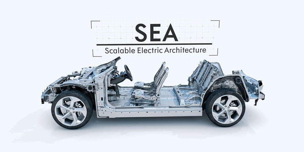

2020年,吉利推出旗下首款电动车平台——SEA浩瀚架构,为旗下极氪、沃尔沃、领克等九大品牌研发新款车型。
作为一个纯电动平台,SEA浩瀚架构在三电系统方面实现领先。SEA架构选用475kW功率输出的单电机,匹配两档电驱动变速箱,最大扭矩可以达到8000Nm,而特斯拉Model 3单电机功率不过194kW。
此外,SEA架构支持800V高压充电,实现充电5分钟续航120公里的补能表现。电池方面,110kWh无模组CTP集成电池包也能够提供超过700公里的续航。
目前SEA浩瀚平台的代表车型已经有极氪001、Smart精灵一号、极氪009,吉利表示,浩瀚SEA架构将来会覆盖每一个细分市场,包括轿车、SUV、MPV、皮卡、跑车等车型,轴距可实现1800-3300mm之间的大跨度变化。

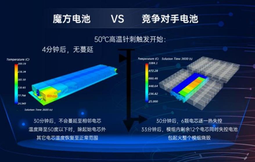

此外,星云平台采用上汽自研的魔方电池,覆盖磷酸铁锂、三元锂、半固态等多种化学体系,提供从51度到135度的10个电量梯度。其5分钟快充800V可充200公里,400V可充100公里;快换则只需2-3分钟即可完成。

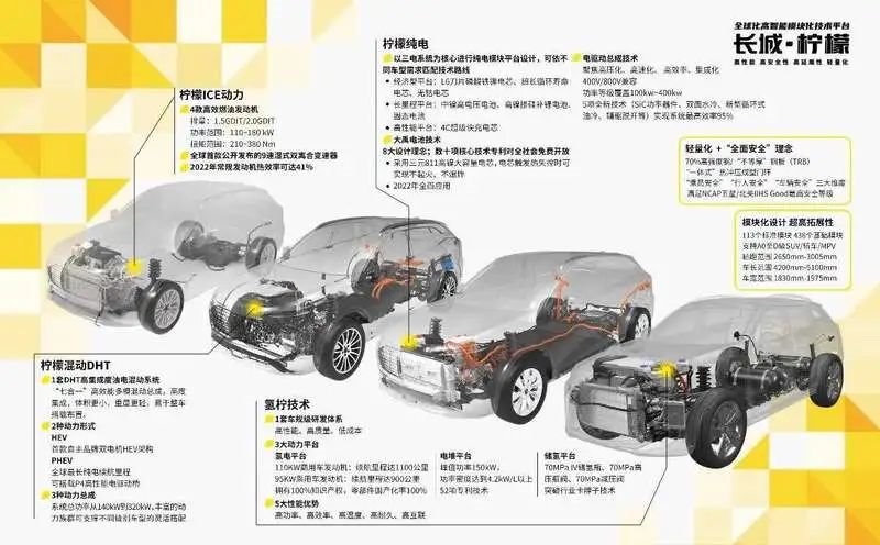

长城:柠檬平台
2020年7月20日,长城汽车发布柠檬平台,制造范围能够横跨AO级到D级5个级别,轴距可变比为2650mm到3005mm,达到多尺寸,多车型。
柠檬平台的优势就是灵活性,不仅体现在车型的多变性,在动力方面,除了燃油动力外,混合动力、纯电、氢能源等新能源动力也可在柠檬平台制造。
据介绍,长城旗下柠檬平台的纯电车型将实现700公里的续航(未指明测试标准),4.4秒可完成百公里加速。并且电池也有三元锂电池、刀片电池、无钴电池等多种电池选项。
而混动技术领域,更是长城布局的重点。今年3月,长城汽车正式发布了全新智能四驱电混技术 Hi4。Hi4相较于柠檬DHT,在电机总数不变的情况下,将柠檬 DHT的单轴驱动版本改成了四驱版本,70kW前驱GM电机集成在变速箱内,后桥 TM 电机使用了单体效率 ≥96.5% 的 150kW 扁线电机。
而根据双电机+发动机的不同组合形式,Hi4 可以实现 9 种动力模式:纯电两驱、纯电四驱、油电串联、1 档汽油直驱、2 档汽油直驱、前桥并联两驱、油电并联四驱,以及单/双轴能量回收。

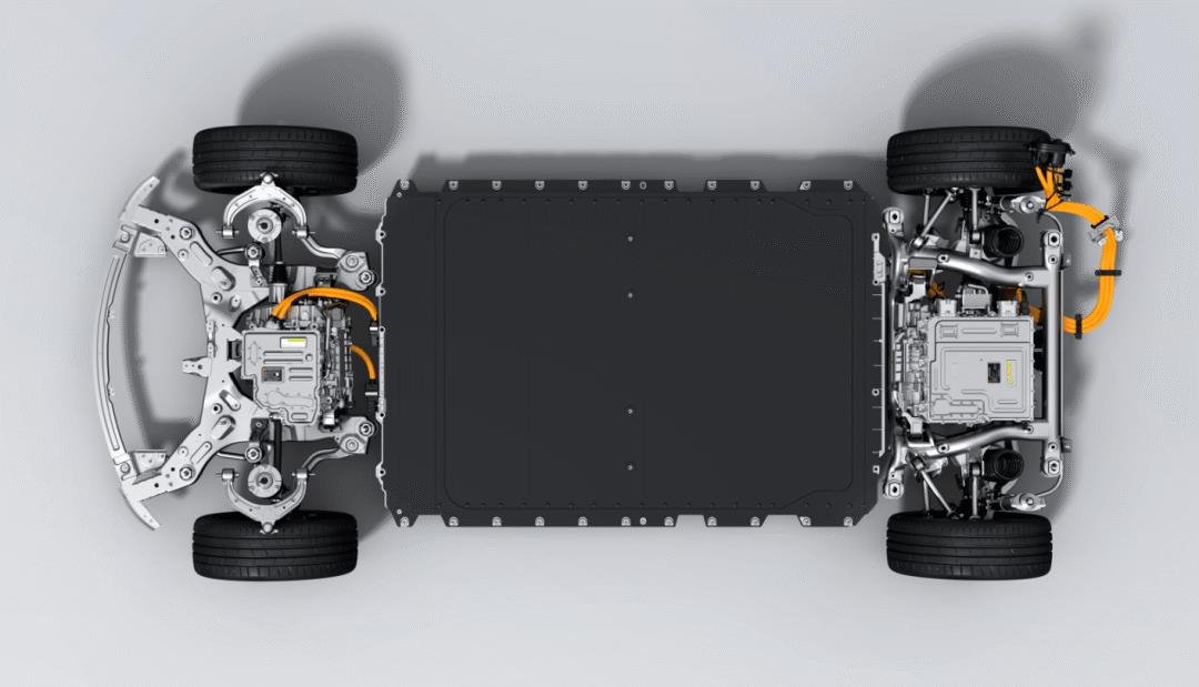

2022年4月21日,长安汽车发布了其全新纯电品牌——长安深蓝,并公布长安深蓝品牌下推出的纯电技术,包括全新的纯电平台、电驱技术。
长安深蓝全电数字平台被命名为EPA1,是长安汽车的一个电驱动专用平台。EPA1平台的驱动电机将采用八层扁线绕组技术,转子双V拓扑构型,驱动效率提升1.3%。同时电驱动系统适配的自适应电控算法以及超低阻导线,使得整套系统最高效率可达95%。

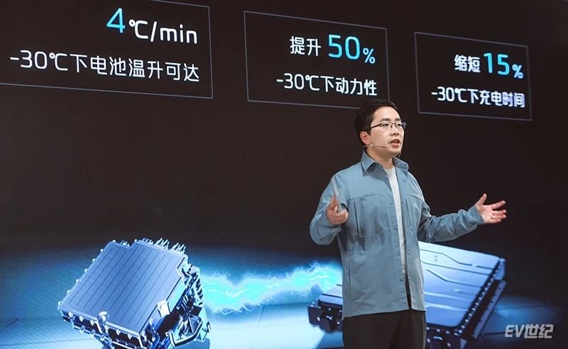

EPA1平台还首次推出了用于改善低温用车体验的微核高频脉冲加热,通过随机变频IGBT开闭控制和高频脉冲与NVH平衡算法,改善极寒天气的用车体验。
目前EPA1平台下的首款车型深蓝C385已经上市,最高功率可达190kW以上,电耗低至12.3kWh/100km以下。

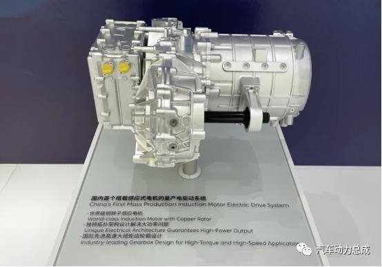

此外,在电驱技术方面,蔚来新平台也有新的突破。从NT2.0平台下的蔚来ET7来看,蔚来保持双电机的策略不变,搭载的300kW 感应和 180kW 永磁已经是其第三代产品。
其中,前永磁同步电机功率达到了180kW,后异步感应电机功率达300kW,最大功率提升了20%,峰值扭矩提升23%,其中前永磁同步电机系统中使用了碳化硅功率模块替代了传统的硅基IGBT功率模块,弥补了IGBT电压范围窄、通过的电流不够大的劣势。
