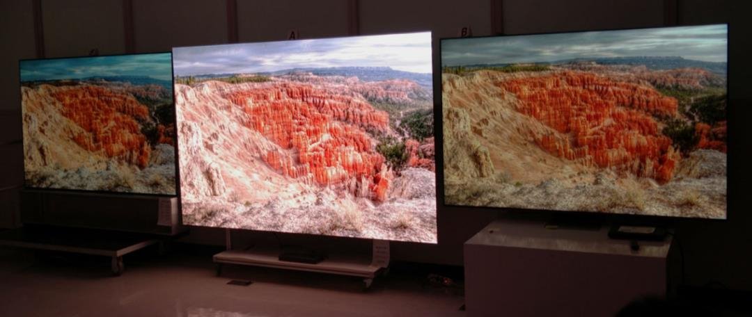

由于每个显示器的驱动方法不同,因此将测量值作为使用平面亮度计的实验图像的测量值。每个显示器的最小和最大亮度值为Micro LED 6.3x10-10:1888.37cd/m2,QLED 1.2x10- 7:576.22cd/m2,OLED 7.7x10-10:217.77cd/m2。Micro LED的亮度范围最广。
(左)OLED/Micro LED/(右)QLED

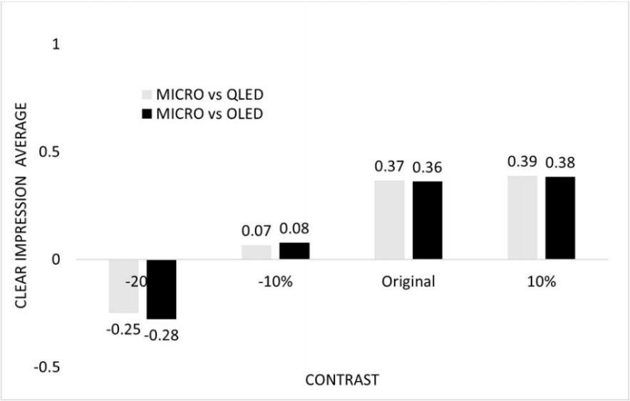

■ 对比度
对比度则有很大的影响。当对比度降低10%时,8K电视与Micro LED对比效果相近。当它被减少了20%,评估结果表明,高分辨率显示器具有了更清晰的图像质量,当比原始印象增加+10%时,实验者的清晰印象仅略有增加。
对比度降低/增强的画质印象对比

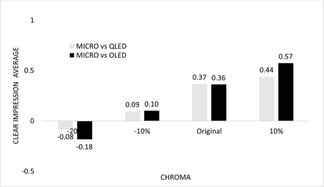

■ 色域
随着色域的增加,Micro LED的画质效果会增加。与对比度一样的是,清晰度降低20%时,Micro LED会不如高分辨率显示的效果。当然在-20%时,色域也没有如对比度那般差异,可以预期,当色域提高时,Micro LED效果会增加,并且也将成为提高图像质量的一个重要因素。
对色度减少/增强的画质印象对比

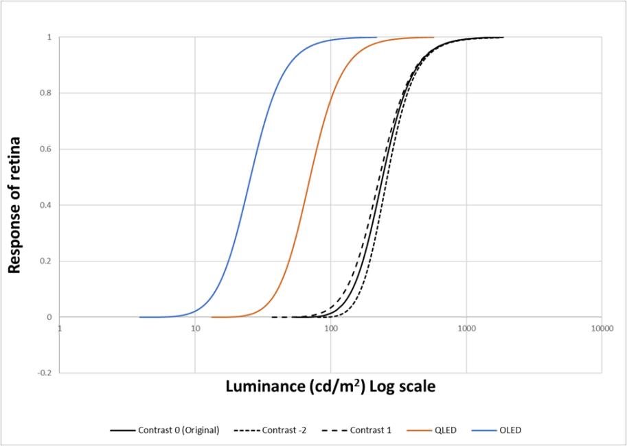

亮度实验中,每幅图像都用亮度计测量,并使用视网膜图像上亮度最高的水平像素线计算每个显示器的响应。每个显示器按亮度显示的结果如下图所示。
视网膜对OLED(蓝色)、MicroLED(黑色)、QLED(橙色)的反应
该图这意味着Micro LED可以在更亮的环境中观看,这种光暗对比优势也可以说是对MicroLED给人更清晰印象的最好解释。
此外,Micro LED显示的不同对比度步骤如图中黑色虚线显示的一样。随着对比度步骤的降低,S形状曲线的斜率减小。这表明,对比度是足够重要的因素。
