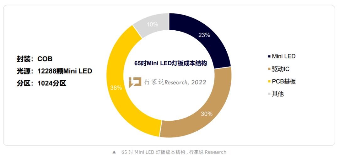

成本优化是提高Mini LED背光技术渗透的关键,而PCB优化是降本的重要一环。
《2022Mini LED背光调研白皮书》中曾拆分一个65寸Mini LED灯板成本结构,从成本图来看,PCB占比最大,目前产业中普遍采用的两种降本方法分别为:选用价格便宜的材料(如 TV 用铝基 PCB)、多条LB(即通过减少PCB用量),以此达到降本目的。
来源:行家说《2022年Mini LED背光调研白皮书》,欢迎订阅

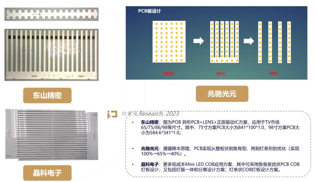

本次会上,兆驰光元、晶科电子、东山精密在此方面提及了降本思路——鱼骨型PCB。
来源:行家说『Mini /Micro LED消费级显示技术与产业化峰会』(行家说Display绘)
兆驰光元表示,PCB板面积减少,单板利用率提升,完成良率提升;另外,PCB精度要求降低,从20um降低到50um,实现PCB制费降低。遵循降本思路,PCB实现从整板状到鱼骨型、再到灯条形的优化。
晶科电子也表示,更多低成本Mini LED COB应用方案,其中可采用鱼骨差齿状PCB COB灯板设计;又包括灯驱一体和分离设计方案;灯条状COB灯板设计方案。
东山精密展示了其在TV市场65/75/86/98等尺寸的最新方案:POB 异形PCB+LENS+正面驱动IC方案。其中,75寸方案PCB大小为841*100*1.0,98寸方案PCB大小为584.6*341*1.0。
