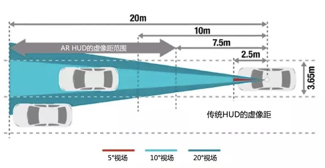

AR-HUD系统提供更宽的水平视场(FOV)和更远距离的投影(更长的VID)。通常,AR HUD系统提供VID至少7米和视场至少10°的功能性观看区域(允许将虚拟图像的图形内容投射在范围更宽广的可视环境中)。
传统HUD系统的投影视场仅为5°,虚像距离仅为2.5米至3米;AR-HUD系统的投影虚像距离可达到7至20米,能够实现虚拟图像与道路上真实元素的有效融合。(图片:© Texas Instruments3)

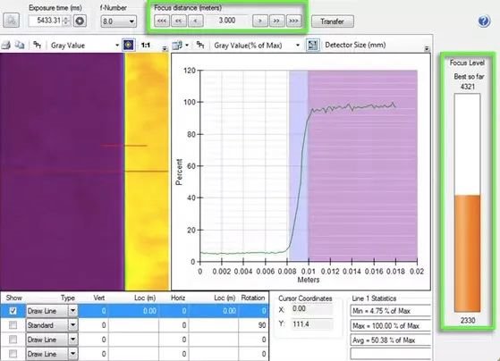

TT-HUD软件使用所连接的ProMetric成像系统配备的电控镜头根据HUD虚拟图像距离自动调节焦距。完成对焦后,VID计算会给出以米为单位的投射图像的距离,测试出VID值,减少了手动测量的需要。
