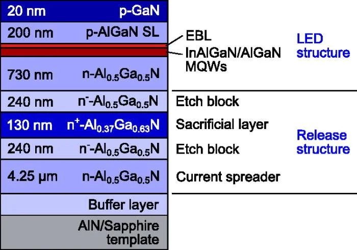

在UVB波段,其外延层结构包括电化学蚀刻所需的层,如图1所示。该结构是在一个3×2英寸的紧密耦合的喷淋式反应器中使用标准前体三甲基铝(TMAl),三甲基镓(TMGa)、三甲基铟(TMIn)和氨(NH3),其中氢气或氮气作为载气。硅烷(SiH4)用作n-掺杂剂源,环戊二烯基镁(Cp2Mg)用作p-掺杂剂。
首先,用AlN/AlGaN超晶格生长在氮化铝/蓝宝石衬底,随后是硅浓度为21018cm-3的4 lm厚的弛豫硅掺杂Al0.5Ga0.5N层,以完成准衬底。在此之后,硅浓度为21019cm-3的130 nm厚的铝0.37Ga0.63N:硅牺牲层被夹在硅浓度降低为0.51018cm-3的两个240 nm厚的铝0.5Ga0.5N:硅蚀刻停止层之间,最重要的是生长了发光二极管用硅电流扩散层。
图1 UVB-LED的外延结构和通过电化学蚀刻去除衬底所需的层

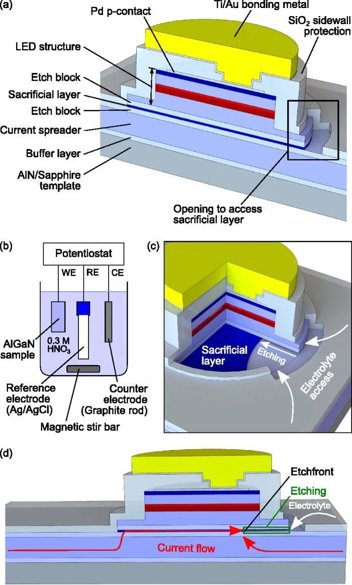

二氧化硅层在三个不同的位置被打开:在台面的顶部以接近p接触层,在台面边缘的一点以暴露牺牲层,以及在用于电化学蚀刻的n接触焊盘上。随后,通过倾斜电子束蒸发在台面上沉积用于键合和接触的钛/金焊盘。p面处理后的器件结构如图2(a)所示。
图2. (a) p 侧处理后的样品结构,(b) 用于电化学蚀刻的三电极设置,(c) 牺牲层去除,以及 (d) 电化学蚀刻期间的电流。
为了从衬底上释放发光二极管,使用电化学蚀刻横向去除牺牲层。在此步骤中,样品浸入0.3 M硝酸中,并在三电极装置中与生物恒电位仪电连接,如图2(b)。为了防止寄生蚀刻,保护与样品的电连接免受电解液的影响。使用石墨棒作为参比电极来驱动所需的电流通过样品,以便在样品上实现相对于银/氯化银参比电极的设定电位。用磁力搅拌棒搅拌电解质,并在室温下进行蚀刻,无需有意照明。选择25伏的蚀刻电压对银/氯化银参比电极,以实现完全去除n掺杂Al0.37Ga0.63N牺牲层。
这相对于两侧的蚀刻阻挡层,牺牲层的较低铝成分和较高掺杂将蚀刻限制在仅牺牲层。因为牺牲层仅在台面的一侧暴露于电解质,所以蚀刻在一个步骤中从一个方向穿过台面进行,如图2(c)。二氧化硅侧壁保护进一步确保了整个电化学蚀刻过程中良好的电流和恒定的蚀刻条件,如图2(c)和2(d)。蚀刻过程结束后,将样品浸入去离子水中1分钟以溶解酸残留物,然后浸入异丙醇中以减少在空气中干燥时对膜的任何作用力。蚀刻不足的发光二极管由二氧化硅系绳固定。为了倒装芯片接合欠蚀刻的薄膜发光二极管,使用热压接合。

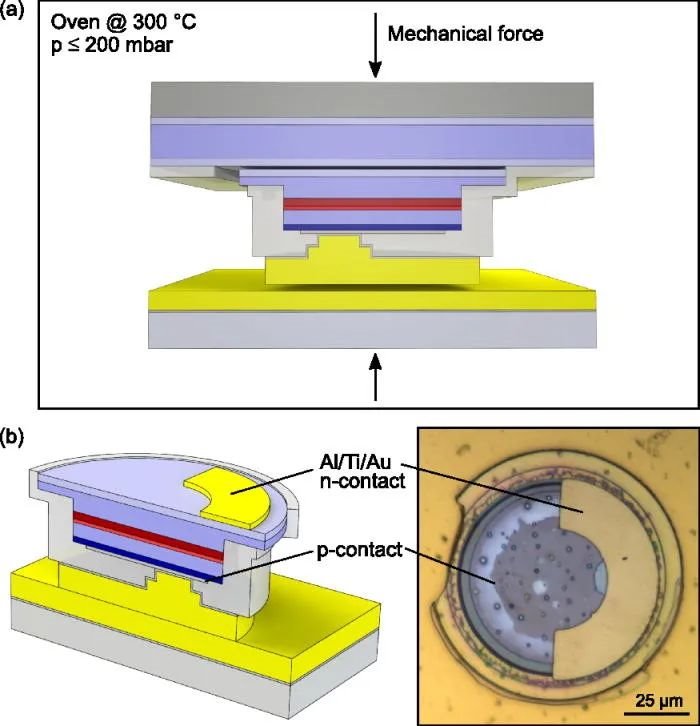

在键合之前,用紫外-臭氧清洗具有钛/金(10/300纳米)键合层的发光二极管器件和硅载体芯片上的键合金属表面。随后,使用内部设计的不锈钢压缩夹具将芯片压在一起在300℃的烘箱中放置2小时,如图3(a)。
图3 (a)真空烘箱中的倒装芯片键合,以及(b)n接触退火前薄倒装芯片发光二极管的示意图和光学显微镜图像
