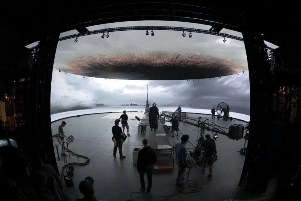

早在2008年起,就已有虚拟拍摄相关技术于舞台屏中出现。随着技术的发展,市场的推进,2017年,部分影片尝试使用LED屏幕作为背景的填充,到2019年,首部深度使用虚幻引擎制作的《曼达洛人》上映,至此,XR虚拟拍摄火速出圈。

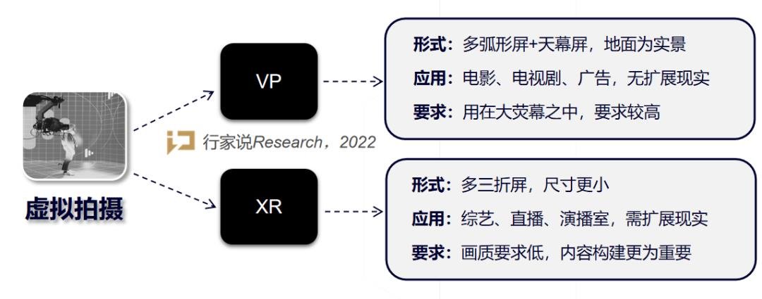

所谓XR技术包括了增强现实(AR),虚拟现实(VR),混合现实(MR)等多种形式,XR虚拟拍摄中基本使用了虚拟现实技术,而是否扩展现实则促进了后续定义的演变,在今年,XR虚拟拍摄主要分为LED VP虚拟拍摄和XR扩展现实。
VP(Virtual Production)是由大型LED屏环幕搭建完整的虚拟背景,如洲明旗下子公司雷迪奥与利亚德旗下德火科技参与的《曼达洛人》;XR(Extended Reality)扩展现实是对实景进行了扩展的虚拟拍摄技术,如奥拓电子的Meta BOX。
来源:《2022年小间距与微间距显示调研白皮书》
行家说Research认为,XR虚拟拍摄的市场容量是不断拓宽的,VP虚拟制作及XR扩展现实的定义分化,正是其不断拓宽证明。从舞台屏,到电影屏,再到今天多个市场百花齐放,虚拟拍摄从存量市场走向了增量市场。

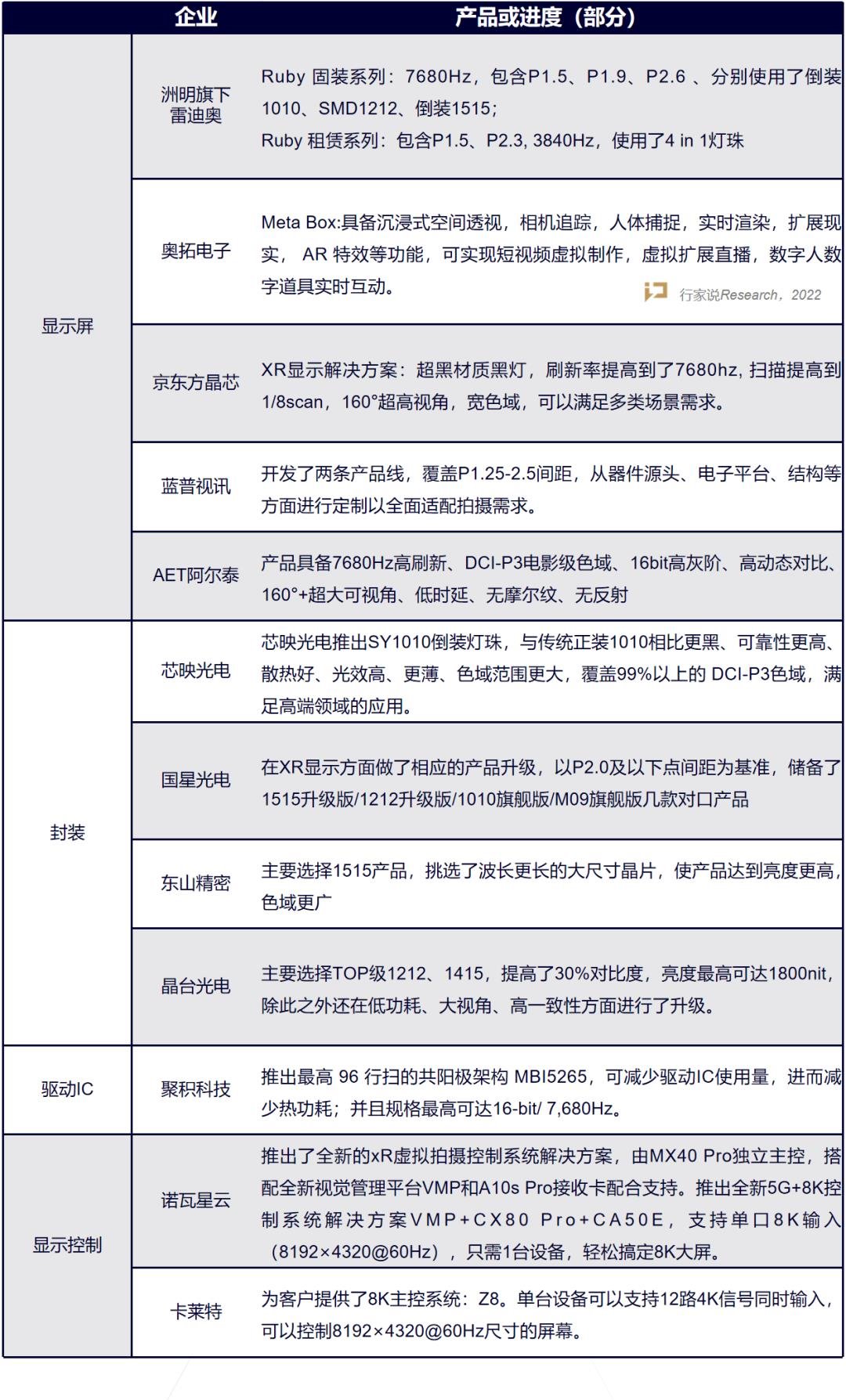

对于高品质的要求也可从调研企业最新产品和进度来看,如下图所示:
可见雷迪奥、京东方晶芯、蓝普视讯、AET阿尔泰等显示屏企业,在XR虚拟拍摄的产品方面,着重产品色域、刷新率等,间距从P1.2-P3均有包括。
在封装方面,芯映光电、国星光电、东山精密、晶台光电也均表示在高对比度、高亮度、宽视角上做了相应升级,主要选用1515产品。
同时,驱动IC、显示控制也实现了升级。聚积推出可支援最高 96 行扫的共阳极架构MBI5265。诺瓦星云为有效解决拍摄过程中的黑线、扫描线和画面撕裂等问题,推出了全新的xR虚拟拍摄控制系统解决方案。卡莱特针对超大屏幕及高帧率的要求提供了8K主控系统。

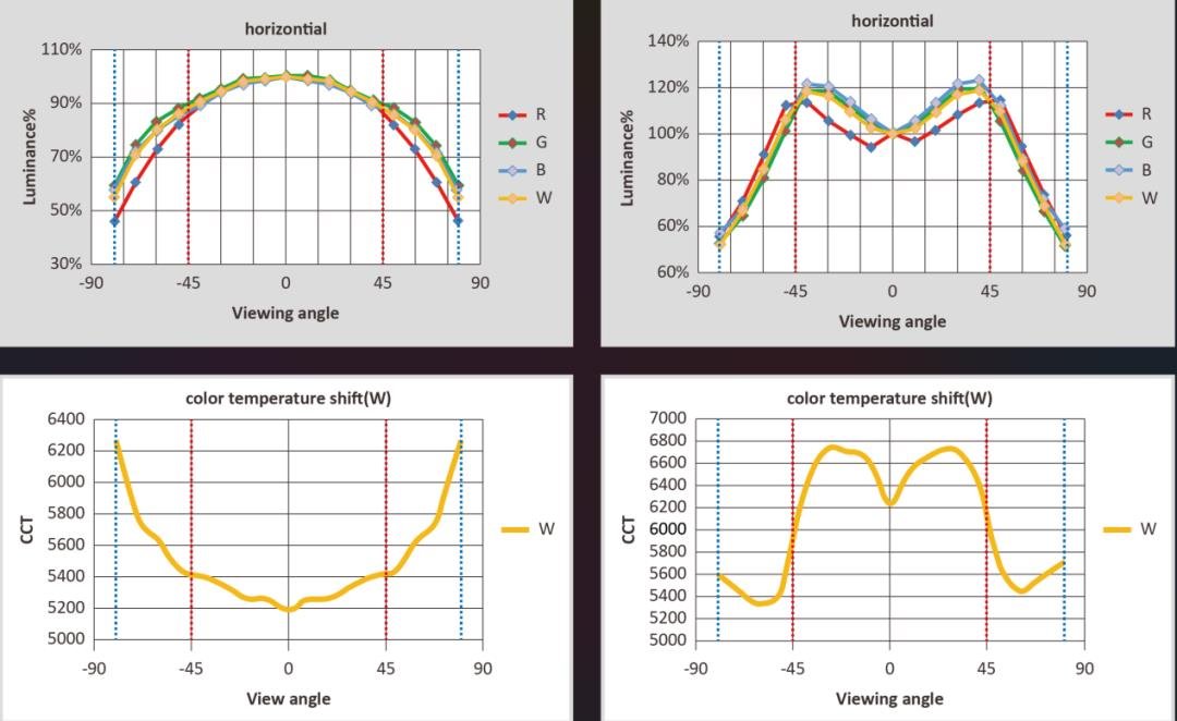

正倒装结构对色彩偏移的影响
因RGB的排列等因素,显示屏在不同角度看会有一定色彩的偏差,所以当前用于XR虚拟拍摄的LED屏幕在拼缝处仍会存在色彩不一的现象。根据供应链提供的实验信息(如下图所示,正装结构以SMD为代表,倒装结构COB为代表),行家说Reaserch认为,因正装打线结构对灯珠光线的遮挡,在摄像机需大角度移动的拍摄场景下,倒装结构呈现的画面变化更为平缓。
对此,本次调研中,多家LED显示企业也根据实际应用案例,对正倒装结构的影响提出了观点。一方观点认为“倒装芯片将是未来的选择”,另一方观点认为倒装芯片具备一定的优势,但实际应用中还需考虑多方因素。
利亚德:倒装芯片的参数表现会更好,正装LED对发光面的亮度和均匀度上都有一定影响。在要求越高的LED显示屏中,倒装芯片或将是未来的方向。
蓝普视讯:倒装芯片一定是更好的选择,由于倒装芯片没有焊脚,LED灯珠高度更低,能获得极大的可视角度,尽可能地降低可视角度带来的色彩偏移;蓝普视讯作为倒装技术的领军者,会推进持续倒装技术。
AET阿尔泰:倒装COB无需引线,发光表面无焊点和引线的遮挡,发光效率更高,墨色一致性和可靠性更好,可以实现更高对比度、更优越的显示画质,是AET阿尔泰近年来主推的技术之一。
芯映光电:目前倒装产品依旧是市场的热门话题。倒装因为天生具备更高的光效,可以突破正装芯片无法突破的亮度限制。在长时间使用的时候工作温度也会比正装芯片更低,不会产生因为温度差异太大引起的色彩漂移问题,例如芯映倒装1010,让VP和XR的颜色校准工作更容易更简单。
晶台光电:总的来看,倒装结构会更好,将是未来的发展方向之一。但是当前XR虚拟拍摄场景较多,倒装芯片在市场落地之中仍然面临着难题。
雷迪奥认为,考量正倒装芯片在XR虚拟拍摄的应用,需要分以下情况:
倒装芯片如果是全倒装:都没剥离衬底,有蓝宝石,GaN(蓝绿)的折射率是1.9,GaAs(红)是2.4,折射率不同,正面可以通过白平衡校正,但大角度观看,侧面的时候会有色偏问题
倒装芯片如果是蓝绿倒装,红光垂直,也还是会有要通过蓝宝石界质有折射问题
正装芯片:不需要通过界质没有折射率的问题,而且通过SMD封装会在三元色素做了第一次校正。
行家说Research认为,对于色差偏移问题,目前仍旧是需要软件校正以达到最终在应用场景中完美呈现,不过当前XR虚拟拍摄场景过多,情况较为复杂,具体的技术选择仍旧由应用场景来决定。

当前,在VP方面,洲明子公司雷迪奥占据了极大的市场份额,洲明科技表示,随着应用增多,目前影视市场对XR虚拟拍摄的认知有所改善。目前在VP方面以子品牌雷迪奥及洲明品牌双品牌切入,已实现了大幅增长,并与好莱坞硬件保持同步。
雷迪奥助力《曼达洛人》拍摄
