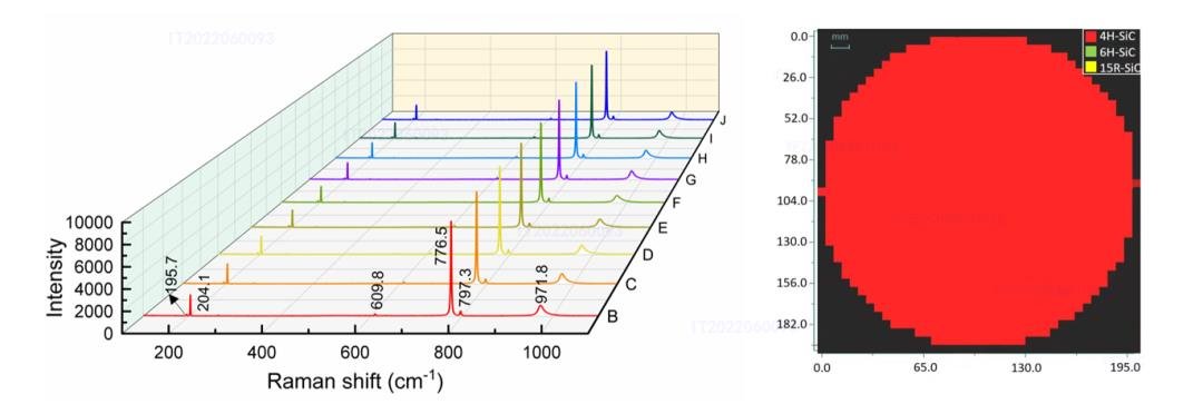

天岳表示,“目前公司8英寸碳化硅衬底研发进展顺利,晶型均一稳定,具有良好的结晶质量。”而且,天岳先进从籽晶入手,在粉料合成、热场设计、工艺固化、过程控制、加工检测等全流程实现技术自主可控。
晶型拉曼图谱检测报告

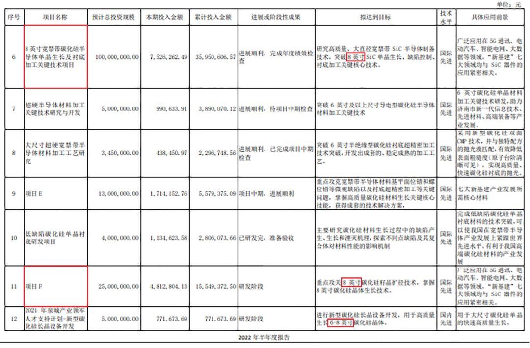

“行家说三代半”从天岳的2022年半年度报告发现,他们计划投资1亿元建设“8英寸宽禁带碳化硅半导体单晶生长及衬底加工关键技术项目”。

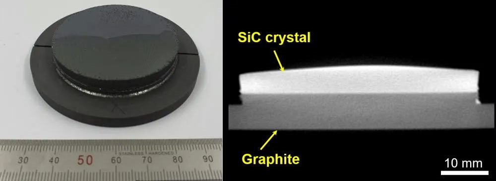

该团队将Hana材料公司开发的碳化硅废料进行回收,作为长晶原料,然后用PVT法进行长晶。
根据报告,他们通过这种方式成功培育出直径为2英寸(50毫米)的碳化硅单晶,仅用了4个小时,长晶速率达到 1.3-1.7 mm/h ,比传统PVT法快 4 倍。
更为重要的是,速度加快后,晶体质量水平与传统PVT法相同,没有出现质量下降的情况。此前的位错密度为 ~2 x 103/cm2,他们采用新原料后晶体的位错密度为~3 x 103/cm2。
韩国陶瓷研究院的 Sungmin Jung 博士说:“事实证明,通过选择原材料,可以以高生长速度制造出质量优良的碳化硅单晶,有助于提高生产力。”

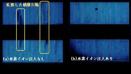

名古屋工业大学 ICSCRM 2022会议上公布一种新技术——在不降低功率半导体电气特性的情况下,他们发现氢离子注入可抑制SiC功率半导体内部堆垛层错的扩展,有助于解决双极退化问题,实现低成本、高可靠性的SiC功率半导体。
SiC外延片截面结构示意图。(a)没有氢离子注入,(b)有氢离子注入
在传统的SiC功率半导体中,由基面位错引发的堆垛层错扩大会导致出现双极退化现象,从而影响到SiC功率半导体的长期可靠性。
因此,名古屋工业大学开发了具有MeV级加速能量的离子注入器,通过氢离子注入在外延/衬底界面附近引入氢离子和点缺陷,并在高温退火工艺之前进行氢离子注入,成功抑制了堆垛层错的扩展,解决了SiC半导体的双极退化问题。
(左) 未注入氢离子的二极管,(右) 注入氢离子的二极管
