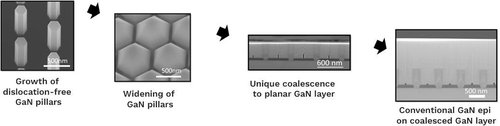

据Hexagem首席执行官Mikael Björk,目前GaN-on-Si半导体每平方厘米有1亿个缺陷。“Hexagem技术可以做到接近每平方厘米1000万个缺陷。”亦即,可将缺陷密度降低90%。
根据该公司文献,作为该工艺的一部分,氮化硅缓冲层被沉积在硅晶片上,然后用孔阵列对其进行图形化,为无位错 GaN 纳米线的选择性外延生长做好准备。一旦纳米线生长出来,就会进行侧向外延生长以加宽纳米线,直到它们几乎相互碰撞,形成一个聚结的 GaN 层。
由于需要非常薄的缓冲层和聚结层,该方法可扩展到8英寸晶圆,成本低于标准技术,从而以具有竞争力的价格实现 1200V垂直GaN器件。获取文献请加微信:hangjiashuo666。
