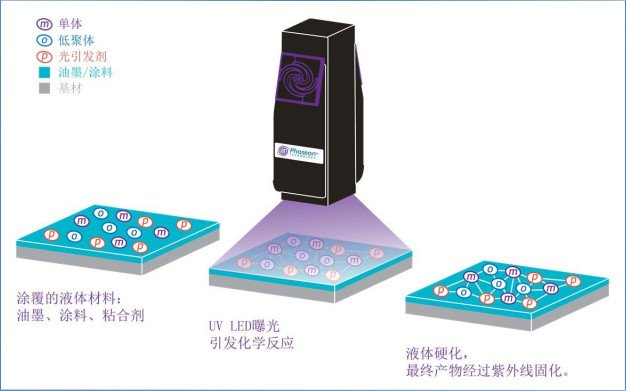

紫外线(UV)光固化技术是通过利用紫外线能量将液体变为固体的一种光致聚合作用过程。如图1所示,吸收了紫外线能量之后,光引发剂(PI)将产生自由基,该自由基通过聚合反应过程引发与粘合剂(单体和低聚物)的交联反应,从而固化或凝固油墨、涂料或粘合剂,而上述整个过程通常只需在短短数秒钟内就可以完成。
