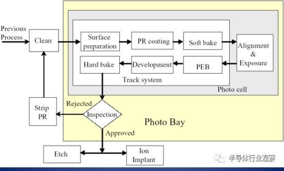

光刻不是一个简单的过程,它要经历很多步骤:
光刻的工序
下面我们来详细介绍一下光刻的工序:

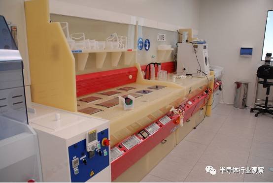

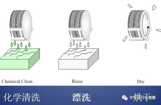

1. 清洗硅片(Wafer Clean)
清洗硅片的目的是去除污染物去除颗粒、减少针孔和其它缺陷,提高光刻胶黏附性
基本步骤:化学清洗——漂洗——烘干。

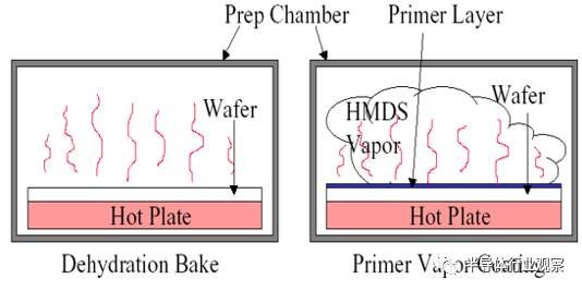

2. 预烘和底胶涂覆(Pre-bake and Primer Vapor)
由于光刻胶中含有溶剂,所以对于涂好光刻胶的硅片需要在80度左右的。硅片脱水烘焙能去除圆片表面的潮气、增强光刻胶与表面的黏附性、通常大约100 °C。这是与底胶涂覆合并进行的。
底胶涂覆增强光刻胶(PR)和圆片表面的黏附性。广泛使用: (HMDS)六甲基二硅胺、在PR旋转涂覆前HMDS蒸气涂覆、PR涂覆前用冷却板冷却圆片。

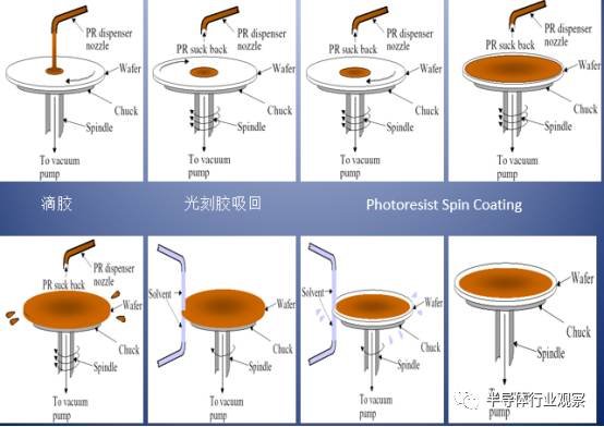

3. 光刻胶涂覆(Photoresist Coating)
光刻胶涂覆通常的步骤是在涂光刻胶之前,先在900-1100度湿氧化。氧化层可以作为湿法刻蚀或B注入的膜版。作为光刻工艺自身的第一步,一薄层的对紫外光敏感的有机高分子化合物,即通常所说的光刻胶,要涂在样品表面(SiO2)。首先光刻胶被从容器中取出滴布到置于涂胶机中的样品表面,(由真空负压将样品固定在样品台上),样品然后高速旋转,转速由胶粘度和希望胶厚度确定。在这样的高速下,胶在离心力的作用下向边缘流动。
涂胶工序是图形转换工艺中最初的也是重要的步骤。涂胶的质量直接影响到所加工器件的缺陷密度。为了保证线宽的重复性和接下去的显影时间,同一个样品的胶厚均匀性和不同样品间的胶厚一致性不应超过±5nm(对于1.5um胶厚为±0.3%)。
光刻胶的目标厚度的确定主要考虑胶自身的化学特性以及所要复制图形中线条的及间隙的微细程度。太厚胶会导致边缘覆盖或连通、小丘或田亘状胶貌、使成品率下降。在MEMS中、胶厚(烤后)在0.5-2um之间,而对于特殊微结构制造,胶厚度有时希望1cm量级。在后者,旋转涂胶将被铸胶或等离子体胶聚合等方法取代。常规光刻胶涂布工序的优化需要考虑滴胶速度、滴胶量、转速、环境温度和湿度等,这些因素的稳定性很重要。

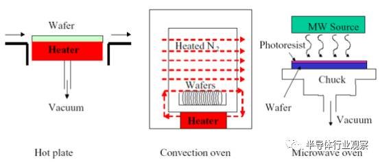

4. 前烘(Soft Bake)
完成光刻胶的涂抹之后,需要进行软烘干操作,这一步骤也被称为前烘。前烘能够蒸发光刻胶中的溶剂溶剂、能使涂覆的光刻胶更薄。
在液态的光刻胶中,溶剂成分占65%-85%。虽然在甩胶之后,液态的光刻胶已经成为固态的薄膜,但仍有10%-30%的溶剂,容易沾污灰尘。通过在较高温度下进行烘培,可以使溶剂从光刻胶中挥发出来(前烘后溶剂含量降至5%左右),从而降低了灰尘的沾污。同时,这一步骤还可以减轻因高速旋转形成的薄膜应力,从而提高光刻胶 衬底上的附着性。
在前烘过程中,由于溶剂挥发,光刻胶厚度也会减薄,一般减薄的幅度为10%-20%左右。

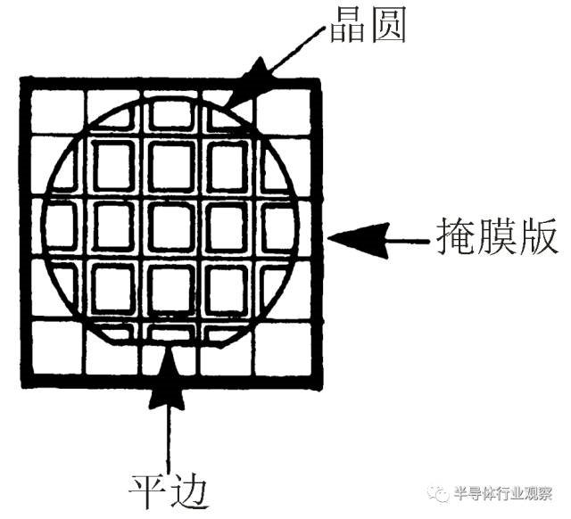

对准法则是第一次光刻只是把掩膜版上的Y轴与晶园上的平边成90o,如图所示。接下来的掩膜版都用对准标记与上一层带有图形的掩膜对准。对准标记是一个特殊的图形(见图),分布在每个芯片图形的边缘。经过光刻工艺对准标记就永远留在芯片表面,同时作为下一次对准使用。
对准方法包括:
a、预对准,通过硅片上的notch或者flat进行激光自动对准
b、通过对准标志,位于切割槽上。另外层间对准,即套刻精度,保证图形与硅片上已经存在的图形之间的对准。

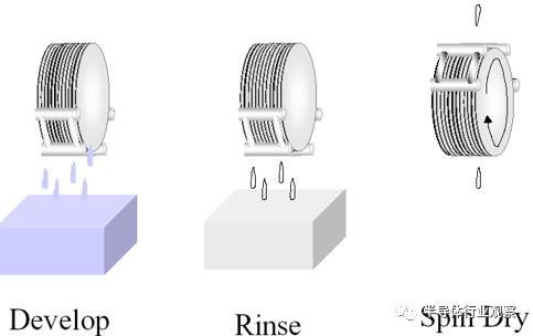

现在有二种显影方法,一是湿显影,他在IC和微加工中正广泛使用,另一种是干显影。
a、整盒硅片浸没式显影(Batch Development)。
缺点:显影液消耗很大;显影的均匀性差;
b、连续喷雾显影(Continuous Spray Development)/自动旋转显影(Auto-rotation Development)。一个或多个喷嘴喷洒显影液在硅片表面,同时硅片低速旋转(100~500rpm)。喷嘴喷雾模式和硅片旋转速度是实现硅片间溶 解率和均匀性的可重复性的关键调节参数。
c、水坑(旋覆浸没)式显影(Puddle Development)。喷覆足够(不能太多,最小化背面湿度)的显影液到硅片表面,并形成水坑形状(显影液的流动保持较低,以减少边缘显影速率的变 化)。硅片固定或慢慢旋转。一般采用多次旋覆显影液:第一次涂覆、保持10~30秒、去除;第二次涂覆、保持、去除。然后用去离子水冲洗(去除硅片两面的 所有化学品)并旋转甩干。优点:显影液用量少;硅片显影均匀;最小化了温度梯度。
