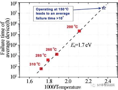

GaN 功率器件的热积累直接导致器件的结温升高, 在大功率条件下工作, 器件就会出现输出特性的衰减现象, 即 GaN 器件的 “自热效应”, 且功率密度越大, 器件的这种输出特性衰减越严重[ 3-5,7] ?同时, GaN 器件结温的升高也严重影响器件的寿命, 结温越高,器件寿命越低,理论上符合Arrhenius 模型,并呈指数衰减趋势?如图 1 所示,给出了 Si 衬底 GaN 器件的寿命与结温的关系( 采用DC-HTOL 测试技术) [ 8] ,可以看出当结温大于 200℃ 时, 器件失效时间( MTTF) 小于 106 h 数量级, 当结温降低至 150 ℃ 时, 器件失效时间上升至大于107 h 数量级?降低器件结温对增大 GaN 功率器件的寿命具有极其重要的意义?
图 1 GaN 器件寿命与结温的关系[8]

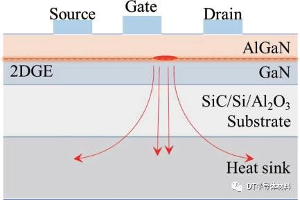

GaN HEMT 器件在高功率密度工作条件下的热积累主要是由于其自身的工作原理和材料结构决定, GaN 功率器件的工作取决于 AlGaN /GaN 异质结的二维电子气( 2DEG) , 其传统结构包括源漏等有源层?AlGaN 势垒层?GaN 过渡层?衬底层及封装热沉层, 如图 2 所示?GaN 器件热效应的产生主要是在工作时, 其二维电子气沟道区域不可避免地产生热功耗, 热功耗区域为热源区?GaN HEMT 器件热传输途径主要是通过 GaN 势垒层和衬底层传递至封装热沉层进行耗散掉[ 2-7] ?因此, GaN 器件内部材料的热导率成为器件散热能力的关键参数, 而GaN 材料的热导率为 120~160 W /mm, 衬底层主要为 SiC?Si 及蓝宝石等材料中的一种, 其理论热导率分别为 490, 149 和 44 W /mK?上述传统 GaN 器件内部材料本征导热能力无法满足高功率密度工作条件下的热耗散, 导致其热源区热量不断积累?因此, 如何提升 GaN 器件内部的热传输能力是解决其热瓶颈和实现大功率优势的关键?

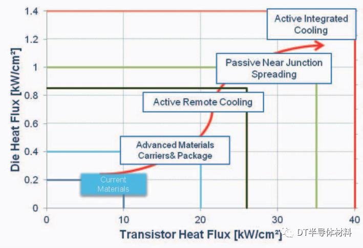

依据微电子器件热管理技术类型进行散热能力分析, 被动的散热能力远不能满足未来微电子器件集成化和大功率化的发展, 尤其是针对 GaN 器件,微电子器件功率密度的发展利用热流密度的定义来表征各类热管理技术的散热能力更为直观?如图 3所示的芯片热流密度( Die-Heat Flux) -管芯热流密度( Transistor Heat Flux) -功率密度( Power per GatePeriphery) -散热技术之间的理论关系图, 表明了各类热管理技术理论上的最大散热能力?由图 3 可以看出传统的封装和系统层级的流体主动散热技术最高可实现约 0. 8 kW /cm2 热流密度散热, 而芯片级近结区的被动散热技术最高满足 1. 0 kW /cm2 热流密度散热, 更高的芯片热流密度的散热则需要在片内近结区集成微流冷却的综合散热技术, 预期可实现 1. 4 kW /cm2的散热能力[9-12] 。
图 3 热管理技术散热能力分析[ 9]

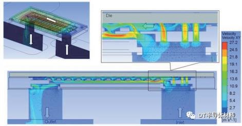

依据美国海军和空军现有产品, 现有的传统封装及系统层级的流体主动散热技术实现了 0. 6 kW /cm2的芯片热流密度, 而在研的 GaN 功率器件热流密度将超过 1. 0 kW /cm2?因此 DARPA 于 2012 年开始进行芯片片内近结热管理技术的研发, 率先开展的 “近结热输运( NITT) ”项目采用金刚石材料代替传统 SiC 衬底材料, 提升 GaN HEMT 器件 100μm 区域的近结热输运能力, 满足更高功率密度的散热?2013 年 DAPAR 又进一步开展了 “片内 /片间微流增强冷却( ICECool) ”计划, 探索 GaN 器件片内革命性热管理技术, 帮助微电子器件设计师进一步 消 减 功 率 器 件 的 大 小? 质 量 和 功 耗? 其ICECool 计划的散热原理概念如图 4 所示, 是在芯片热积累 100 μm 的近结区衬底中直接嵌入微流道,将微流体引入其中直接进行交换散热, 进而大幅降低器 件 积 累, 解 决 GaN 功 率 器 件 的 热 瓶 颈 问题[9-12,14] ?ICECool 计划的目标是实现 1. 0 kW /cm2芯片热流密度的散热, 提升 GaN 器件输出特性, 满足 GaN 射频功率放大器和嵌入式高性能计算领域的大功率特性需求?
图 4 ICECool 片内热管理散热概念[10]

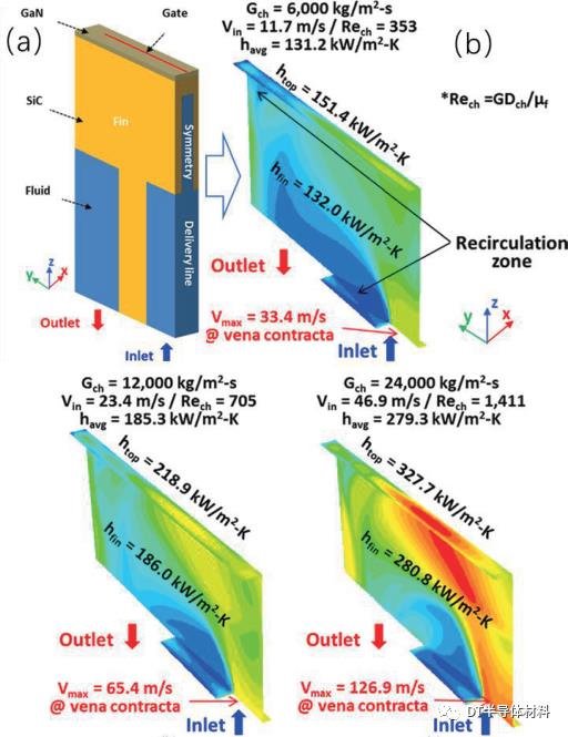

在 SiC 结构微流道散热结构设计方面, 最具代表性的是 Stanford University 和 Lockheed Martin 的研究结果?Stanford University 在 2014 和 2016 年相继报道了其研究成果, 采用矩形的微流道散热结构, 研 究 了 满 足 GaN HEMT 管 芯 热 流 密 度 在 30kW /cm2工作条件下, 器件结温小于 250 ℃ 时的单相流和两相流散热结构设计和对应的驱动流速和压力, 研究结果表明: 微流流速越大, 微流体与 SiC衬底的热交换系数越大, 散热能力也就越好, 如图5 所示?同时值得注意的是, 引入 SiC 微流道的切入角可有效控制微流体对 SiC 衬底造成的应力集中问题[10, 15] ?Lockheed Martin 则采用圆柱针状微流道散热结构, 矩阵圆柱状散热结构位于热源区下端近结区[16] , 如图 6 所示, 研究了圆柱针状直径尺寸对散热能力的影响, 给出了最佳直径尺寸为 25 ~ 30μm, 在单相流散热情况下可以满足 GaN HEMT 管芯热流密度达到 30 kW /cm2散热能力, 芯片级热流密度达到 1. 0 kW /cm2?
图 5 SiC 结构微流热交换能力与质流密度的关系[15]( a) 微流结构; ( b) 仿真结果

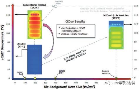

基于 SiC 结构片内微流散热技术的器件研发方面, Lockheed Martin 基于设计的圆柱针状微流道散热结构, 并和 Qorvo 合作, 基于光刻和物理刻蚀技术突破 SiC 衬底近结微流道的制备工艺, 研制出了GaN MMIC 验证器件[16-19] , 内部流体采用丙二醇和水混合溶液进行单相散热, 在 DC 工作模式下实现了 GaN HEMT 芯片热流密度为 1. 0 kW /cm2, 达到了 5 倍于传统 SiC 衬底同等器件结构的热流密度,如图 7 所示?不幸的是针对该技术的微流驱动系统的设计和管控报道中未见详细说明, 但该技术已实现 GaN MMIC 器件的验证, 极具应用价值?
图 7 GaN-on-SiC 结构嵌入式微流散热能力验证[19]

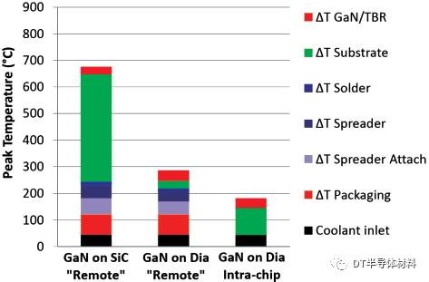

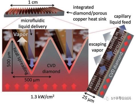

在金刚石结构微流道散热结构设计方面,Raytheon 开展了极为细致的工作?研究了不同矩形的微流道散热结构对散热能力及其结构可靠性的影响, 结果表明在微流道尺寸为 25 μm, 距离热源区距离为 20 μm 的结构设计时,单相流的散热能力和可靠性能力达到最优, 相对于同结构 SiC 衬底和金刚石衬 底 的 散 热 能 力 有 极 大 的 提 升, 如 图 8 所示[20] , GaN MMIC 器件的结温由 SiC 衬底结构的676 ℃ 先降低到金刚石衬底结构的 282 ℃ , 最终降低到片内微流结构的 182 ℃ , 同时, 管芯热流密度达到 38 kW /cm2, 芯 片 热 流 密 度 达 到 1. 25 kW /cm2?除此之外, Stanford University 也做了优异的热结构设计工作[21-22] , 其结构是将金刚石微流道设计为三角形状, 如图 9 所示, 增加其热交换面积,并利用铜材料板集成密封?热交换方式是采用两相流气液蒸发散热, 研究的结构设计可承载芯片热流密度最高达到 1. 3 kW /cm2, 成为目前国际报道的最水平?
图 8 SiC?金刚石和金刚石片内微流等衬底散热能力分析[ 20]

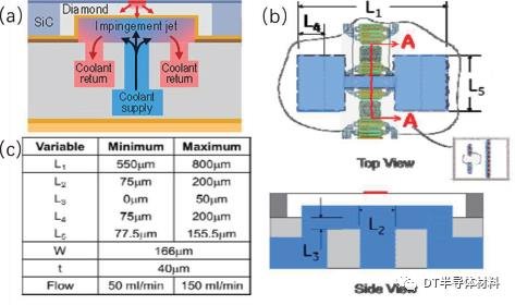

在复合衬底结构片内微流散热结构设计方面,Northrop Grumman AS 采用喷流式的驱动方式, 其特点是在器件管芯热源区下端设计一个微流道, 如图 11 所示[ 24] , 微流道中心位置为微流体的喷入口,两端位置为流出口; 并采用 Si 基板进行键合密封和实现微流引入管控?该设计可以降低 SiC 衬底片内微流道内金刚石层的生长难度, 有效实现复合衬底片内微流结构样品的研制?并实现对微流道尺寸?喷射出入口尺寸和微流速率等关键参数进行优化研究, 结果表明微流道越宽?流速越大, 该结构散热能力越强; 同时, 进口尺寸的影响高于出口尺寸的影响?
图 11 SiC 和金刚石复合衬底片内微流结构设计研究[ 24]( a) 微流结构; ( b) 驱动设计路径; ( c) 结构尺寸
