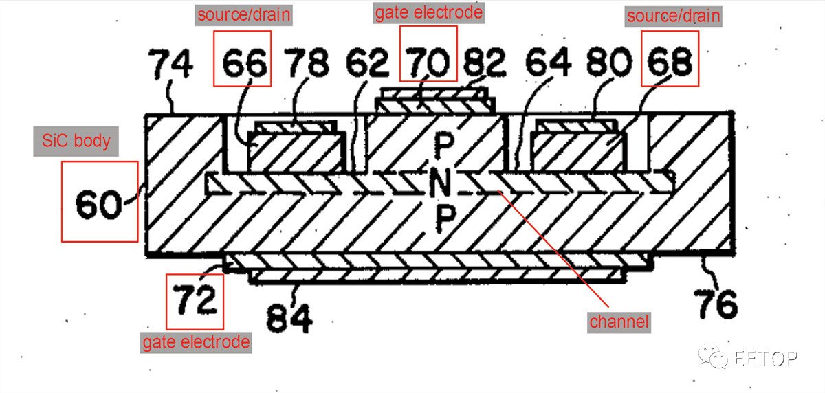

多年之前碳化硅的半导体器件潜力已为人所知。在1962年Lloyde Wallace获得了专利(US3254280A),这是一种碳化硅单极晶体管器件。它本质上是一个结型场效应晶体管。图1显示了Lloyde 1962年专利的图。在P型SiC主体中形成N型沟道区域。源极/漏极触点形成到N型沟道。栅极结构位于源极和漏极之间,并且相应的栅电极位于SiC衬底的底侧。目前,UnitedSiC正在生产基于碳化硅的JFET ,尽管它们是为了提高性能而基于垂直设计,其中源极和栅极位于SiC裸片的顶部,而漏极位于背面。
图1从US3254280A(碳化硅单极晶体管)

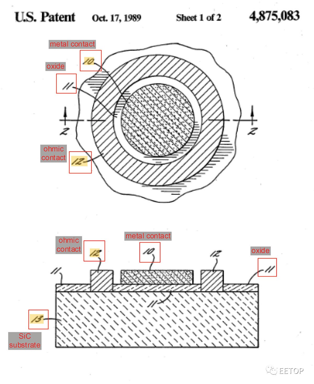

该开创性专利(US4875083A)涉及在SiC衬底上形成MOS电容器结构。

本专利图1和图2展示了所述MOS电容器的结构,如下图2所示。该电容器是由一个圆形欧姆接触到掺杂的碳化硅衬底与中心圆形金属接触在一层氧化物。由于底层SiC中的载流子损耗,电容随外加电压的变化而变化。MOS电容结构是形成MOSFET晶体管的关键。
图2: 来自US4875083A(在碳化硅上形成的金属绝缘体-半导体电容器)

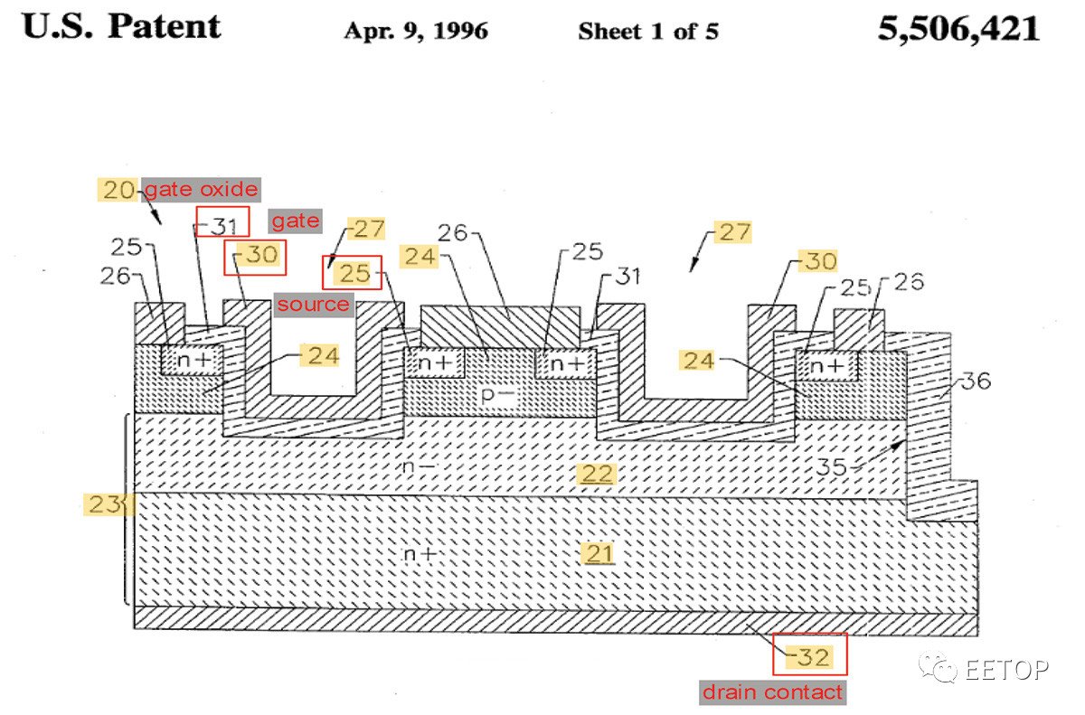

US5506421A所示的垂直沟道SiC MOSFET的结构如下图3所示。该专利声称垂直功率MOSFET具有低导通电阻和高温范围,形成于碳化硅衬底的C面,类似于N型。在衬底上方形成N-漂移层,然后是P-沟道层。沟槽栅极穿透P-沟道层,并且形成N +源极区。金属源电极和漏电极分别位于管芯的顶部和底部。这种沟槽架构有时称为UMOS(U形栅极),以区别于平面DMOS(漂移MOS)设计。
图3 US5506421A(功率MOSFET在碳化硅)

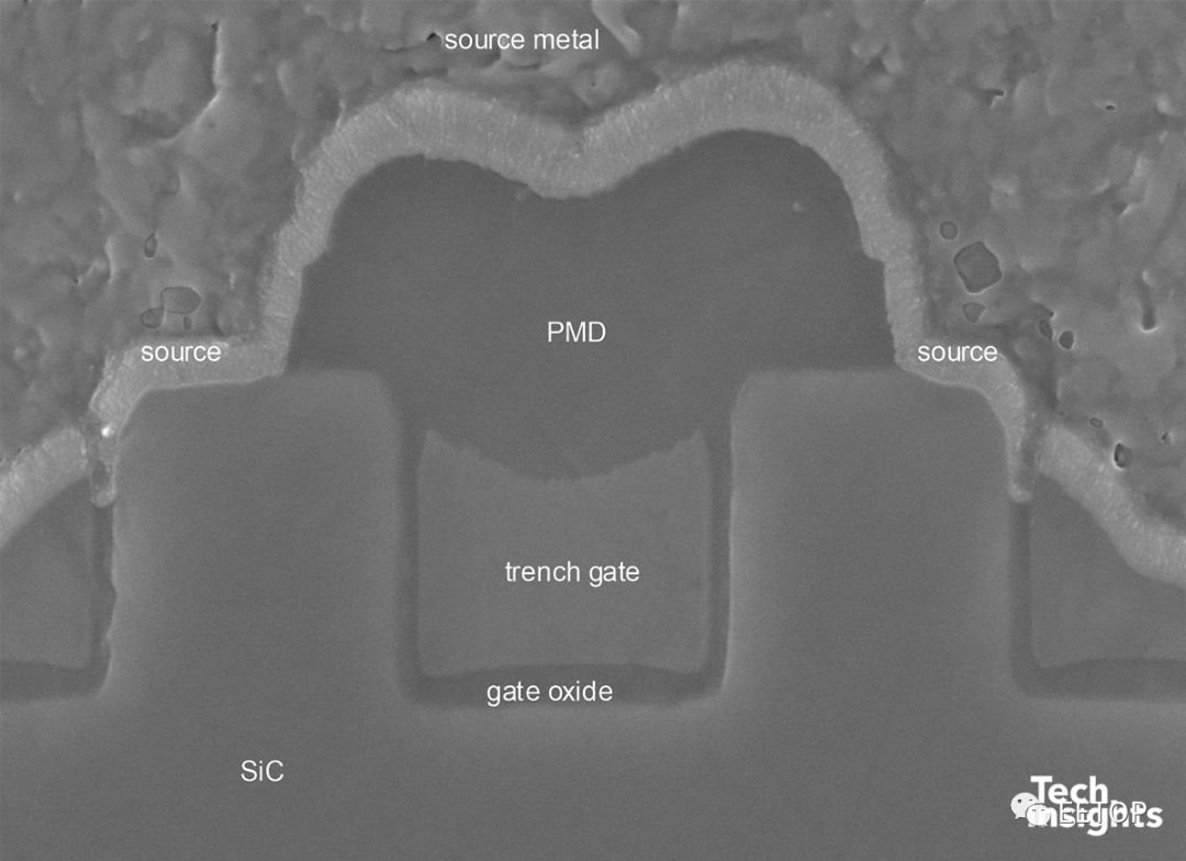

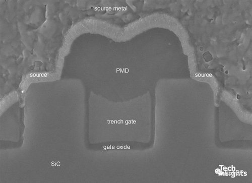

看来Cree仍继续专注于平面SiC MOSFET技术。但是,包括英飞凌和罗姆在内的其他厂商在采用沟槽或UMOS技术。相比之下,意法半导体(STMicroelectronics)也专注于平面SiC MOSFET技术。图5显示了在罗姆 SCT3022AL 650 V SiCN沟道MOSFET 上发现的沟槽栅极的横截面SEM显微照片。
图5与US5506421A的权利要求1的比较表明,罗姆 SCT3022AL使用了John Palmour精沟槽SiC MOSFET专利中的许多功能。例如,SEM图像显示沟槽,绝缘层和栅电极的存在。
图5 Rohm SCT3022AL 650 V SiC MOSFET横截面

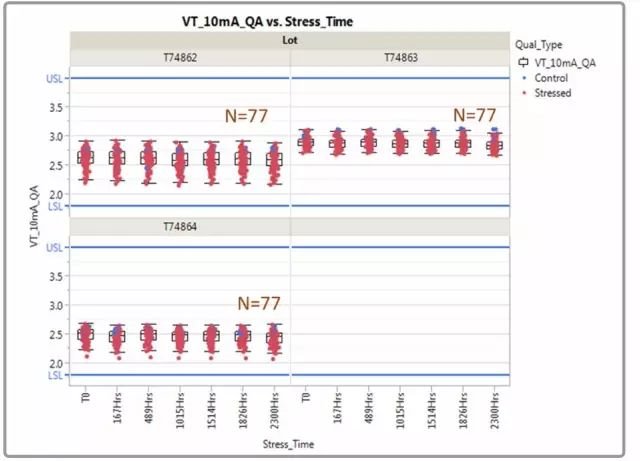

图 1:(a) 正极,VGS = +25 V,和 (b) 负极,VGS = -10 V,对从三个不同的晶片批次中抽取的 77 个器件在 175°C 下进行 2300 小时的高温栅极偏置(HTGB)压力测试 。观察到在阈值上可忽略不计的偏差。

采用加速的时间依赖性介质击穿(TDDB)技术,NIST 的研究人员预测出 Monolith Semiconductor 公司的 MOS 技术的氧化物寿命超过 100 年,即使实在高于 200 摄氏度的结温下也是如此。NIST 的研究工作使用了在氧化物上外加电场(大于 9 MV/cm)和结温(高达 300 °C)的寿命加速因数;作为参考,在实际应用中的氧化物电场约为 4 MV/cm(相当于 VGS = 20 V),并且工作中的结温通常低于 175 摄氏度。值得注意的是,虽然在硅 MOS 中常见温度依赖性的加速因数,但是在使用 Monolith Semiconductor 公司的器件进行研究之前,NIST尚未看到 SiC MOS 有这种情况。然后,阈值电压稳定性也得到了令人信服的证明,如图 1 所示。在 175 摄氏度结温和低于负(VGS = -10 V)和正(VGS = 25 V)栅极电压的条件下进行了高温栅偏置测试(HTGB)。根据 JEDEC 标准,对三个不同晶圆批次的 77 只器件进行了测试,并没有观察到显着的变化。

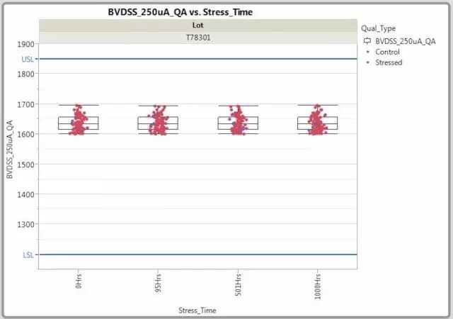

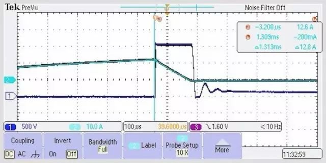

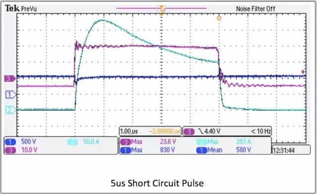

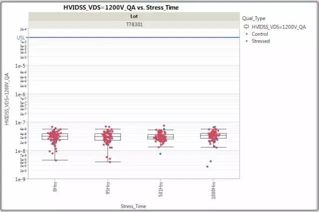

证明长期稳定性的另一个参数集是 MOSFET 的阻断电压和断态漏电。图 2 显示的是高温反向偏置(HTRB)测试数据。在 VDS = 960 V 和 Tj = 175 C 的条件下,超过八十个样品被施加 1000 小时应力,后应力测量结果显示漏极漏电和阻断电压上没有变化。关于器件的耐用性,图 3 和图 4 所示的初步测量结果显示出至少 5 微秒的短路耐受时间和 1 焦的雪崩能量。
图 2:在 VDS = 960 V 和 Tj = 175 °C 的条件下 82 个样品施加 1000 小时应力后的高温反向偏置测试数据,表明在 (a)VDS = 1200 V 时的漏极泄漏和(b)ID = 250 μA 时的阻断电压无变化。

图 3:在 600V 直流链路和 VGS = 20V 的条件下对 1200V、80 mΩSiC MOSFET 进行的短路测试,表明耐受时间至少为 5 μs。
图 4:对 1200V、80 mΩ SiC MOSFET进行的雪崩耐久性测试,表明 Ipeak = 12.6 A 和 L = 20 mH的器件安全吸收的能量为 1.4 焦。

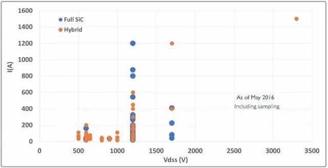

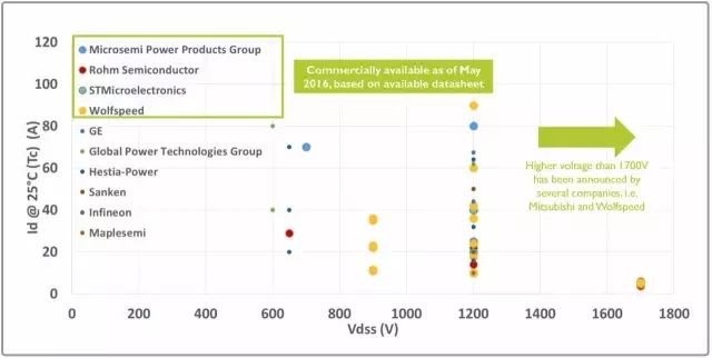

除了质量的改善外,近几年来,商业化进程取得了巨大的进步。除了创造有利于供应商和用户的竞争格局之外,有多家 SiC MOSFET 供应商可以满足对第二供应商的担忧。如前所述,鉴于器件的漫长演进过程,多家 SiC MOSFET 供应商拥有足够可靠的器件的事实是一次巨大的进步。经许可转自 Yole Développement 的《2016 功率 SiC》报告的图 5,显示出截至 2016 年 7 月各供应商的 SiC MOSFET 活动。Wolfspeed、ROHM、ST Microelectronics 和 Microsemi 均推出了市售的零部件;业界很快能够看到来自 Littelfuse 和英飞凌的产品。
多晶片功率模块也是 SiC 领域客户和供应商之间的一个热门话题。图 6,同样转自 Yole’sDéveloppement 2016 年的报告,显示了 SiC 模块开发活动的状态。我们相信,对分离封装的 SiC MOSFET 仍然存在大量的机会,因为控制和功率电路的最佳布局实践可以很容易地将分离解决方案的适用性扩展到几十千瓦。更高的功率水平和简化系统设计的动机将推动 SiC 模块的开发工作,但是从封装、控制电路和周围的功率组件中优化寄生电感的重要性不能被夸大。

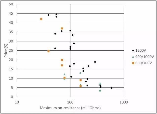

当谈到 SiC MOSFET 商业前景时最后一点不可回避的问题是价格。我们关于价格侵蚀的看法是有利的,主要是我们的方法的两个方面:首先,我们的器件是在一个汽车级的硅 CMOS 工厂中制造的;其次,这种工艺采用的是 150 毫米晶圆。在另一项研究工作中我们更详细地解释了这一点,然而,可以简单地说,利用现有的硅 CMOS 工厂的核心优势是缺乏资本支出和优化经营费用(这两者都会被传递到最终客户)。
此外,采用 150 毫米晶圆进行制造产出的器件要比 100 毫米晶圆多出两倍,这大大影响了每个模具的成本。根据在 Digi-Key 公司进行的一项市售 SiC MOSFET 调查,图 7 中给出了一些关于价格的预示。例如,自从六年前在 Digi-Key 公司的首次公告,TO-247 封装的 1200V、80 mΩ器件的价格下降了超过百分之八十,即使 SiC MOSFET 仍然比类似的硅 IGBT 贵两到三倍。在今天的价格水平上,相比较硅 IGBT,设计人员已经看到了使用 SiC MOSFET 所带来的巨大的系统层面的价格效益,而且我们预计,随着 150 毫米晶圆的规模经济形成,SiC MOSFET 的价格将会继续下降。
图 5:不同供应商的 SiC MOSFET 开发活动的状况【13,经许可转载】。
图 6:SiC 功率模块开发活动的状况【13,经许可转载】。蓝色圆圈表示只有 SiC 器件的模块,而橙色圆圈表示使用硅晶体管和 SiC 二极管的模块。
图 7:在 Digi-Key 公司【www.digikey.com】看到的关于市售 SiC MOSFET 的价格调查。
