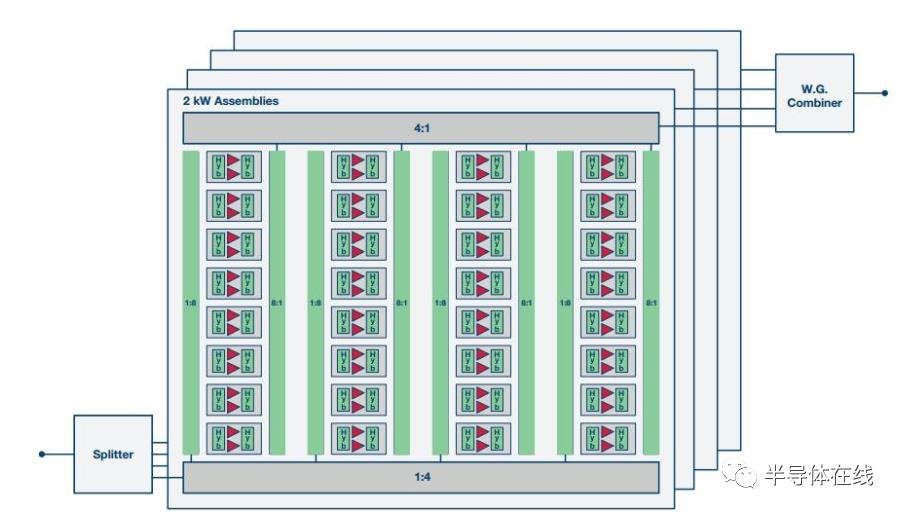

作为高功率TWT放大器的替代产品,ADI基于GaN技术开发了一款8 kW固态X波段功率放大器。该设计采用创新的分层合并方法,将256个MMIC的RF/微波输出功率加总,各MMIC产生大约35 W的输出功率。当个别MMIC发生故障时,这种合并方法保证输出性能不会急剧降低。TWT放大器则不是如此,由于其冗余性较低,单一故障往往会导致器件发生灾难性故障。对于这种固态GaN功率放大器,RF/微波合并架构必须在MMIC间所需的隔离与整个网络的RF/微波插入损耗之间取得合理的平衡。

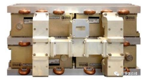

8 kW放大器拓扑是模块式,包括4个2 kW放大器组件,其输出功 率利用波导结构加以合并(图1)。
图1. 基于GaN的固态功率放大器能够提供8 kW输出功率,工作在X波段频率
该放大器可以安装在标准19英寸机壳中。该放大器的当前设计(图2)采用水冷,其他采用空冷的版本正在开发当中 。
图2. 反映GaN、X波段固态功率放大器的结构和器件的框图

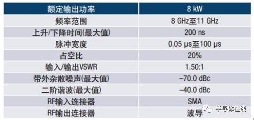

表1给出了水冷8 kW GaN PA的性能摘要

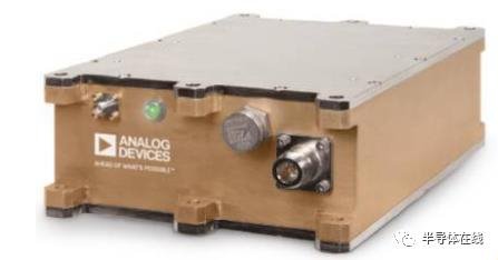

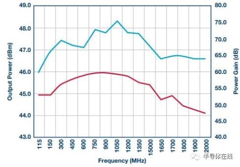

该放大器采用尺寸为7.3" × 3.6" × 1.4"的紧凑式封装,具有BIT功 能,可提供热和电流过载保护及遥测报告,并集成DC-DC转换器以实现最佳RF性能,输入电源范围是26 VDC到30 VDC。图3所示为该放大器的照片,输出功率的典型实测性能数据与频率的关系如图4所示。
图4. 50 W、115 MHz至2000 MHz功率放大器的输出功率与频率的关系

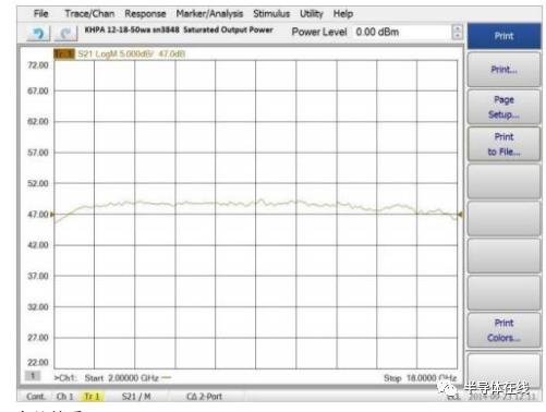

图5所示为该放大器的照片,图6显示了该放大器的输出功率与频率(2 GHz至18 GHz)的函数关系。
图5. 50 W、CW输出功率放大器,工作频率范围为2 GHz至18 GHz
图6. 50 W、2 GHz至18 GHz功率放大器的输出功率与频率的关系
