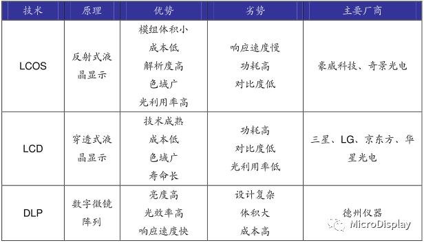

微显示器可以通过一系列显示技术制造,主流技术包括:硅基液晶(LCOS)、液晶显示器(LCD)、数字微镜器件(DMD)、数字光处理(DLP)、硅基OLED( OLEDOS)、Micro LED等。
主流显示器技术比较
数据来源: Sigmaintell, Oedia,语、新通讯、广发证券发展研究中心(备注:硅基OLED国内厂家还有京东方、湖畔、梦显等等,上述表格列出仅供参考)

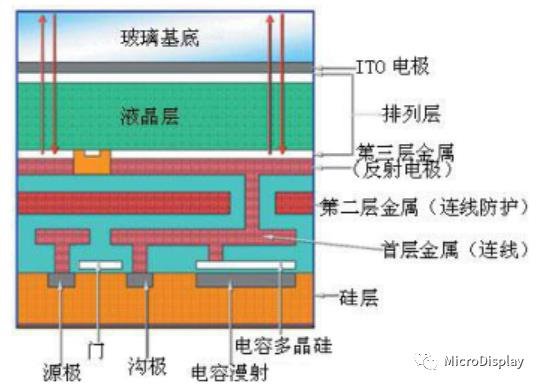

硅基液晶LCOS( Liquid Crystal on Silicon)是LCD与CMOS集成电路有机结合的反射型新型显示技术。其结构是在硅片上,利用半导体制程制作驱动面板,然后在电晶体上透过研磨技术磨平,并镀上铝当作反射镜,形成CMOS基板,然后将CMOS基板与TO导电玻璃上基板贴合,再注入液晶,进行封装测试。
图2:LCOS结构 数据来源: Ofweek,广发证券发展研究中心

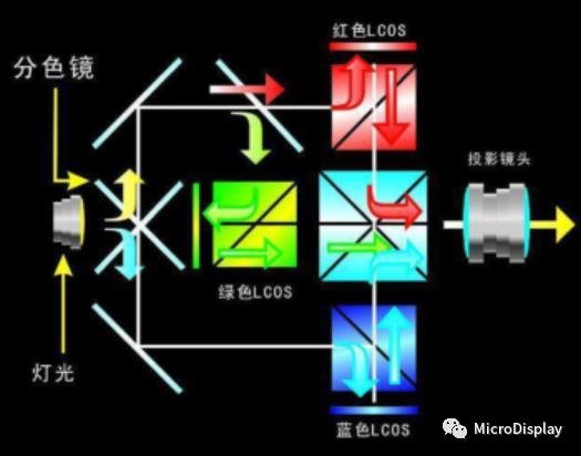

LCOS技术利用的是液晶分子自身的双折射特性,藉由电路的开关以推动液晶分子的旋转,对入射光线的偏振进行调制。当液晶层像素的外加电压为零时,入射的S偏振光经过液晶层,其偏正方向不产生担转,达到底部金属反射层反射回来时仍为S偏振光,穿过液晶层射出。随后经过PBS棱镜反射回到原来光路,在这种情况下,光线不进入投影光路,没有光输出,即此像素呈现“暗态”。反之,当像素存在外加电压时,入射的S偏振光在经过液晶层时,偏振方向将发生偏振,当其经金属反射层反射,再出穿过液晶层时将变为P偏振光。这东P偏振光在穿过PBS棱镜是,将进入投影光路,在屏幕上显示成像,即呈现“亮态”。施加在像素两端电压的大小将影响液晶分子的光通性能,进而决定该像素的显示灰阶。
三片式LCOS投影原理 数据来源:我爱原理网,广发证券发展研究中心
LCOS面板最大的特色在于下基板的材质是单晶硅,因此拥有良好的电子移动率而且单晶硅可形成较细的线路。其次,LCOS为反射式技术,不会像 HTPS LCD光学引擎会因为光线穿透面板而大幅降低光利用率,因此光利率率可提高至40%,与穿透式的 HTPS LCD的3%相较,可减少耗电,并可产生较高的亮度。最后,其成本较低。LCOS光学引擎因为产品零件简单,可利用目前广泛使用、便宜的CMOS制作技术来生产,需额外的投资,因此具有低成本的优势。并可随半导体制程快速的微细化,逐步提高解析度。

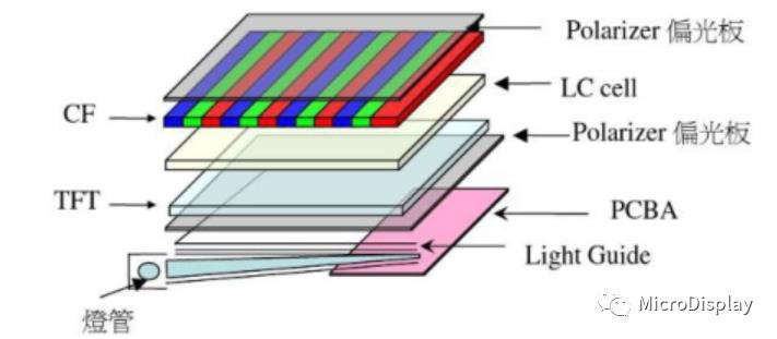

LCD( Liquid Crystal Display)即液晶显示器,其构造是在两片平行的玻璃基板当中放置液晶体,下基板玻璃上设置TFT(薄膜体管),上基板玻璃上设置彩色滤光片,通过TFT上的信号与电压改变来控制液晶分子的转动方向,从而达到控制每个像素点偏振光出射与否而达到显示目的。
图4:LCD结构 数据来源: bbsmax,广发证券发展研究中心
LCD技术最大的优势是其制造エ艺十分成熟,成本较低,并且使用寿命较长。然而LCD通常用穿透式投射的方式,光利用效率低,解析度不易提高。并且LCD在显示黑色时无法关闭背光源,而是通过液晶分子阻挡光线,因此会表现出一种灰白色这一特点也导致了LCD对比度低的劣势。

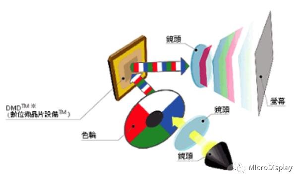

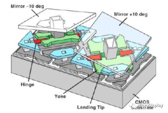

数字光处理DLP( Digital Light Processing)投影系统的核心是数字微设备芯片DMD( Digital Micromirror Device)。DMD是一块通常有多达130万个铰接安装的米级微镜组成的矩形阵列,一个微镜对应一个像素。DMD面上的微镜安装在极小的链上,在DLP投影系统中,微镜向光源倾时,光反射到镜头上,相当于光开关的“开状态。当微镜向光源反方向倾斜时,光反射不到镜头上,相当于光开关的“关”状态。镜每秒“开”或“关”几千次,当微镜开的次数比“关”的次数多时,反射得到的是一个有灰度级的亮像素,反之,反射得到的是一个有灰度级的较暗像素。
图5:DMD结构 数据来源:德州仪器,广发证券发展研究中心
图6:DLP投影技术原理 数据来源:德州仪器,广发证券发展研究中心
DLP由于以镜片为基础,提高了光通效率,因此DLP投影系统比所有其他显示系统具有更强的亮度。然而,由于其设计难度大、生产成本高、体积大等劣势,目前主要使用于投影机市场。

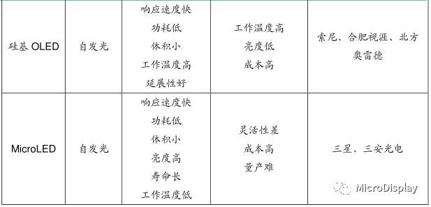

硅基OLED采用成熟的集成电路CMOSエ艺,并结合了OLED快速响应、大视角、低功耗等突出优点,不但实现显示屏像素的有源寻址矩阵,还实现了如SRAM存储器TCON等多种功能的驱动控制电路,减少了器件的外部连线,増加了可靠性,实现了轻量化,像素尺寸为传统显示器件的1/10,精细度高于传统器件。但是硅基OLED亮度低、制造成本高,目前多使用于VR显示以及AR显示。
与LCOS相比硅基OLED 亦具有不少优点:
1 ) 低功耗,比 LCD 功耗小 20%,电池重量可以更轻。
2) 工作温度宽,LCD 不能在极端温度如 0℃下工作,必须额外加热元件,而在高温下又必 须使用冷却系统,所有这些解决方案都会增加整个显示器的重量、体积和功耗。而 OLED 为全固态器件,不需要加热和冷却就可以工作在-46℃~+70℃的温度范围内。
3 ) 高对比度,LCD 使用内置背光源,其对比度为 60:1,而 OLED 微显示器的对比度可以 达到 10,000:1。
4) 响应速度快,OLED 像素更新所需时间小于 1μs,而 LCD 的更新时间通常为 10~15ms, 相差了 1,000 到 1,500 倍,OLED 的显示画面更流畅从而减小视疲劳。

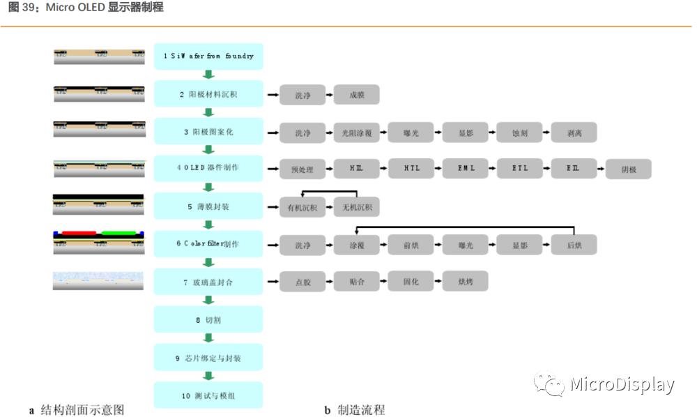

硅基OLED 工艺制程
硅基OLED 是 CMOS 技术与 OLED 技术的紧密结合,是无机半导体材料与有机半导体材 料的高度融合。CMOS 技术主要使用光刻工艺、CMP 工艺等,湿法制成较多,而 OLED 技 术则主要采用真空蒸镀技术工艺,以干法制程为主。两者皆专业且复杂,将两者集成于同 一器件之中,对于工艺技术要求非常严苛。
硅基OLED 器件制造主要通过以下四个步骤实现:
1)硅基 IC 设计与制造:主要涉及集成电路的设计和制造,分别由 IC 设计团队和 foundry 厂完成;
2)OLED 制程:主要包括 OLED 微腔顶发射技术,阳极材料技术,全彩化技术等;
3)OLED 封装制程:包括薄膜封装,玻璃 cover 贴合封装等;
4)显示驱动与系统:与第一部分设计制造紧密相连。
硅基 OLED 微显示器传统制程。a 为器件结构截面示意图,b 是制造流程。其 中流程 1~7 为大片制造。从流程 8 切割后,即为 dice 制造流程。流程 1 为硅基芯片的制 造过程,由集成电路晶圆代工厂按照客户的设计和要求进行生产制造;流程 2~7 为 OLED 的制造流程,在 OLED 工艺代工厂制作完成。其中,流程 2 和 3 为像素阳极的制备过程, 包括阳极材料的成膜及其图案化,涉及较多湿法制程。在传统的硅基 OLED 微显示器制造 工艺中,该制程由 OLED 工厂来制作完成;流程 8~9 由集成电路芯片封装厂完成;流程 10 为模组与系统开发,将硅基 OLED 制作成微显示器模组供用户使用。
硅基OLED 制造设备涉及微电子和光电子制造设备。其中阳极制造需要金属溅射成膜设 备,阳极图案化则涉及晶圆清洗设备、光刻胶涂覆设备、曝光设备、显影去胶设备、烘烤 等设备,这些均属半导体设备。OLED 制程段则需要 OLED 蒸镀设备、薄膜封装设备以及 玻璃贴合封装设备等,这些设备集成为一套系统,在一系列真空和惰性气体气氛内完成。

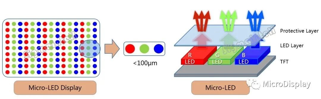

Micro LED即LED微缩技术,是指将传统LED阵列化、徽缩化后定址巨量转移到电路基板上,形成超小间距LED,将毫米级别的LED长度进一步微缩到微米级,以达到超高像素、超高解析率。
图8: Micro LED技术 数据来源:Sigmaintell
Micro LED被视为下一代微显示器技术、 Micro LED显示器不需要大面积的基板进行光刻或蒸发,也不需要一个复杂的过程来转换颜色和防止亮度降低。从理论上讲, Micro LED可以很简单,成本更低,画面性能更高。

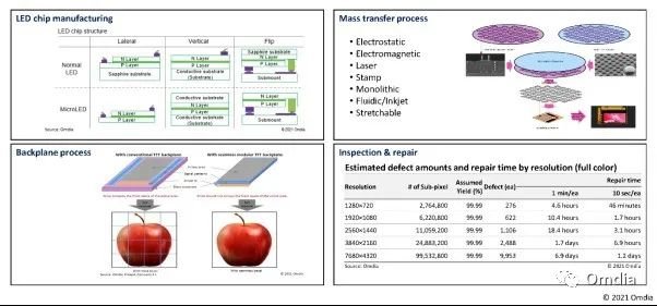

最关键的是,Micro LED 显示器模块的制造工艺尚未实现类似于 LCD 或 OLED 的标准化,并且每个制造商都在开发自己的独特工艺和产品技术。这使 Micro LED 显示器制造工艺复杂、品种繁多。
此外,设备和工具都是定制的,成本很高。同时,参与制造工艺的公司很多,包括 Micro LED 外延片制造商、PCB/LTPS 制造商、批量转移制造商、驱动器集成电路(IC)制造商、机柜组装制造商、模块化制造商和OEM/ODM制造商。涉及的制造商越多,转型成本就越高。
换句话说,Micro LED 显示器的高成本是由以下四个因素造成的:
复杂的生产工艺
工艺和设备标准化程度低
多个供应链参与者
良品率管理和产量不成熟、不稳定
Micro LED 显示器模块工艺可以按照以下步骤排序:
Micro LED 部件
外延片的矽晶锭
Micro LED芯片分割
中介层上的倒装芯片 Micro LED
背板和批量转移
LTPS/PCB 背板
批量转移 (从中介层上的Micro LED到背板 )
Micro LED 芯片检修
模块化
IC 键合
模块组装
检修
图 5:Micro LED 显示器模块制造工艺
来源:Omdia,三星 ─ 照片由 Park Ken/Omdia 在 2020 年 1 月内华达州拉斯维加斯的“2020 年消费电子展(CES)”拍摄
这些工艺存在四个主要的挑战和技术问题:
Micro LED 芯片和结构:Micro LED 芯片结构比传统LED更为复杂。
背板:TFT 背板设计比一般的TFT更为复杂。
批量转移工艺:存在许多可选的批量转移工艺,例如静电转移、电磁转移、激光转移、印模转移、整体转移、射流转移、逐一固晶转移和可拉伸巨量转移,每一种都有其优缺点。
检修:如有必要,需要对每个 Micro LED 芯片组进行检修。因为有数百万甚至数千万个亚像素,即使良品率达到 99.99%,仍需修复存在缺陷的 Micro LED 芯片组。检修非常耗时。
图 6:Micro LED 制造挑战和技术问题
