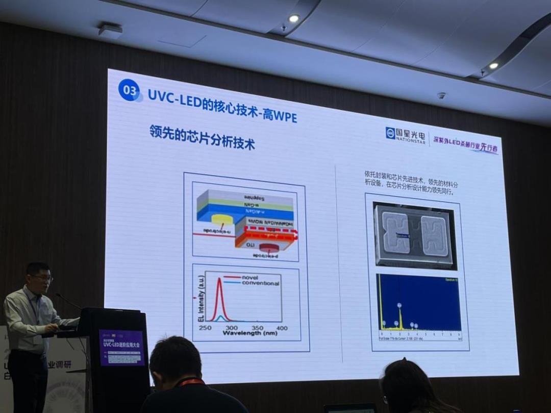

最后,选对好光源,还需要特别关注WPE(电光转化效率)、寿命、气密性及散热效果等数据。而在此次会议上,叶云也透露了,国星光电打造UVC-LED好光源的Know How,并公布了业界非常关注的WPE最新数据。
三大核心工艺打造UVC-LED好光源需求
气密性:增加微观纳米结构设计可长期稳定工作
在气密性方面,国星光电从芯片结构分析,结合UVC-LED产品半无机/全无机封装结构,在原材料设计上,增加了微观纳米结构设计,提升了产品气密性,同时对产品封装工艺进行检测,可稳定产品品质。据透露,模拟高湿条件在90%RH 条件下可以稳定长期工作。
散热管理:降低热阻,获得更多散热通道
在热管理方面,此次新品相比于常规产品,热阻可以降低,产品的散热通道更多,这背后主要采用优化热电分离设计,模拟热分布,从而降低器件的热阻。国星光电认为,研究高功率UVC -散热结构产品,可解决UVC-LED 热量累积问题,提高产品寿命。叶云先生透露,经过国星光电标准实验室多轮测试数据显示,国星光电UVC-LED光源,在1000H下,光维持率>90%,处于行业领先水平。

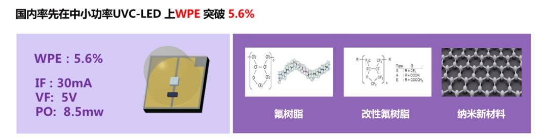

WPE:率先突破5.6%
叶云透露,国星光电在中小功率上已经率先突破5.6%,且预计今年Q4将突破6%。
从该数据看,目前UVC-LED产业量产产品WPE约在2-3%,领先行业2-3倍。
此外,相比于2020年发布的产品,电压为7V,此次产品电压降低到6V以内,提升了13%,这有助于节约电源设计成本,且光功率可以实现0.2-0.5mW的分bin。
