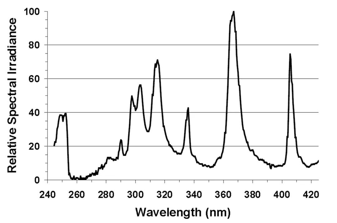

实验所使用的固化设备是Oriel 100瓦的汞灯(发射光谱如图2),同时将涂膜厚度控制在50微米。
图2 Oriel 100瓦汞灯的发射光谱

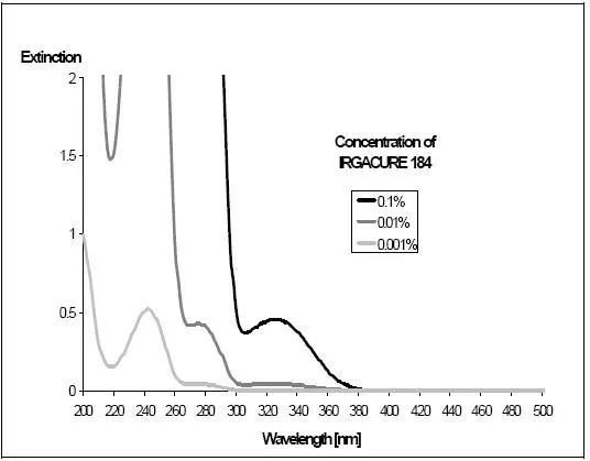

图3 HCPK(Irgacure 184)的吸收光谱

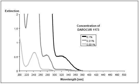

图4 HMPP(Darocur 1173)的吸收光谱

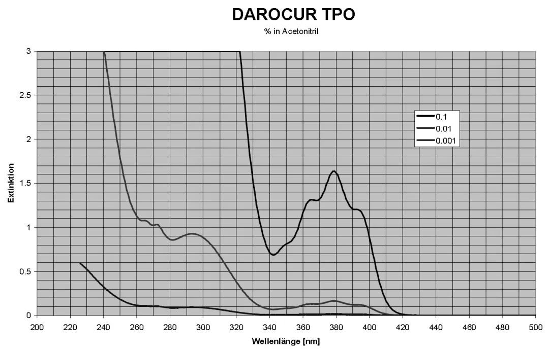

图5 TPO的吸收光谱

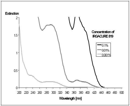

图6 BAPO(Irgacure 819)的吸收光谱
HCPK(Irgacure 184)的主要吸收在240-250nm波长范围内,吸收峰值在320-335nm范围内。而另一个羟基酮光引发剂HMPP(Darocur 1173)在320-335纳米范围内具有类似吸收,峰值则在265-280纳米。只是使用这两个光引发剂的组合,已经可以开始更好地利用紫外灯的输出(图2)。
TPO和BAPO(Irgacure 819)的光谱则和前面两个显着不同,TPO在360-395nm范围内具有很强的吸收,BAPO在360-410nm范围内具有更强的吸收。后面两个光引发剂的添加,可以更好利用汞灯在370和408nm的另外两个主要波段。

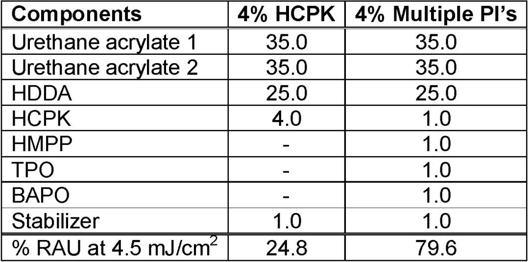

第一个实验,是通过同样使用量(重量比)的184和复合光引发剂进行了对比。在同样能量4.5mJ/cm2的紫外光照射下,使用184的配方的双键转换率为24.8%,而复合光引发剂配方则高达79.6%。
表2 使用量4%的HCPK(Irgacure 184)和复合光引发剂的对比

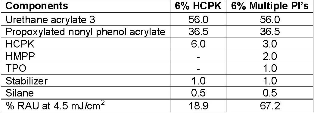

第二个实验是使用了6%的184以及复合光引发剂在4.5mJ/cm2的辐照能量下,前者的双键转换率为18.9%,后者则高达67.2%。差别非常显着。
表3 使用量6%的HCPK(Irgacure 184)和复合光引发剂的对比

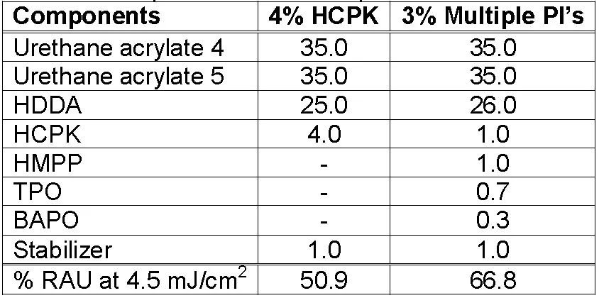

第三个实验分别使用了4%的184以及3%的复合光引发剂,也就是说后者采用复合光引发剂的配方光引发剂的使用量更低。在同样的辐照能量(4.5mJ/cm2)下,前者的双键转换率为50.9%,而后者为66.8%,反而更高。
表4 使用量4%的HCPK(Irgacure 184)和3%的复合光引发剂的对比

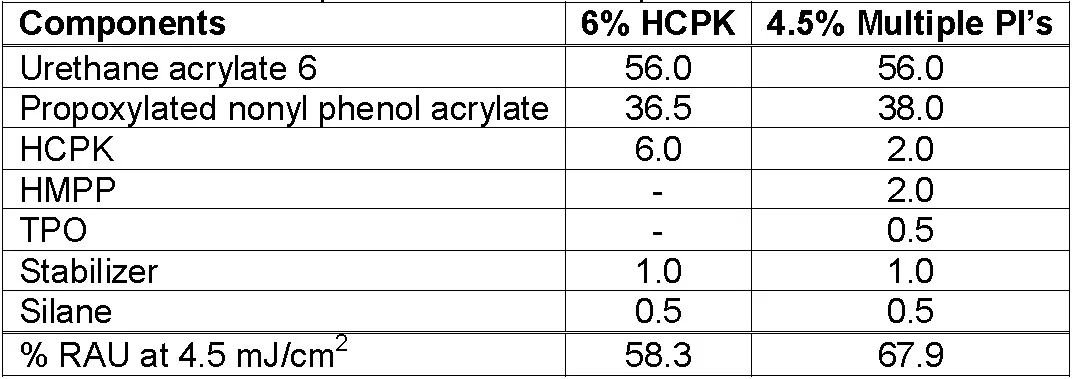

第四个实验则分别使用了6%的184,以及4.5%的复合光引发剂。辐射能量维持相同(4.5mJ/cm2)的情况下,前者的双键转换率为58.3%,后者为67.9%。第三和第四个实验表明,对于复合光引发剂的配方,即使用量更少,但双键转换率仍可更高。
表5 使用量6%的HCPK(Irgacure 184)和4.5%的复合光引发剂的对比
