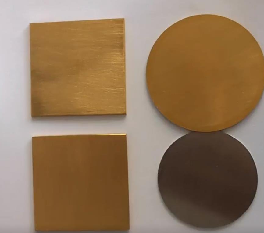

溅射薄膜制备的源头材料,又称溅射靶材,特别是高纯度溅射靶材应用于电子元器件制造的物理气相沉积(Physical_Vapor_Deposition,PVD)工艺,是制备晶圆、面板、太阳能电池等表面电子薄膜的关键材料。真空状态下,用加速的离子轰击固体表面,离子和固体表面原子交换动量,使固体表面的原子离开固体并沉积在基底表面形成所需要的薄膜,这一过程称为溅射。被轰击的固体是用溅射法沉积薄膜的源材料,通常称为靶材。
半导体芯片的单元器件内部由衬底、绝缘层、介质层、导体层及保护层等组成,其中,介质层、导体层甚至保护层都要用到溅射镀膜工艺。集成电路领域的镀膜用靶材主要包括铝靶、钛靶、铜靶、钽靶、钨钛靶等,要求靶材纯度很高,一般在5N(99.999%)以上。
