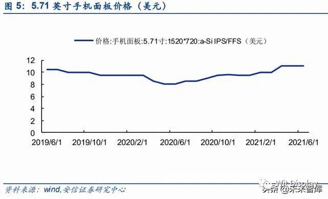

根据 PIDA 数据,早在 2020 年一季度,5.75 英寸的 OLED 面板就已经控制在 15-18 美元左 右,与同尺寸 LCD 面板成本基本相同,因此 OLED 屏在在手机领域中逐步提高渗透率。

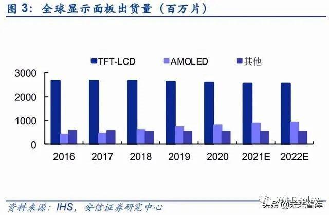

据 OMDIA 数据显示,2020 年全球显示面板市场约 1060 亿美元,其中 AMOLED 显示面板 市场规模达到 292 亿美元,占比 27.5%,而在手机领域,由于手机品牌客户仍积极采用 AMOLED 面板,AMOLED 机种渗透率有望持续提升。

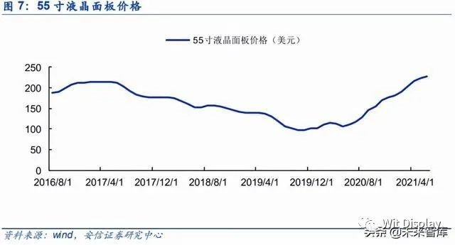

大尺寸 OLED 屏幕成本高昂,使用寿命也相较 LCD 屏幕短,在家用 TV 和显示屏领域应用 受限。OLED 基于有机发光二极管技术,面板内的有机分子寿命会随着时间出现衰减,通常 OLED 寿命为 5000 小时,而 LCD 至少 10000 小时,家用显示设备对使用寿命要求较高。且与同尺寸 LCD 面板相比,大尺寸 OLED 面板价格高昂。根据 OMIDA 数据,2020 年 12 月 55 英寸 4K OLED 面板价格为 510 美元,相同尺寸和分辨率的 LCD 面板价格仅为 178 美 元。

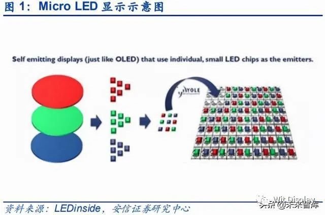

Micro LED 显示具有自发光、高效率、低功耗、高稳定等特性,是下一代主流显示技术的重 要选择,在众多领域均有替代现有技术的潜力。Micro LED 阵列可以达到超高密度像素并具 备自发光的特性,相比 OLED 和 LCD 有更高的发光效率、更长的寿命和更高的亮度,同时 具备轻薄、省电荷全天候使用的优势,在显示领域将获得广泛应用。

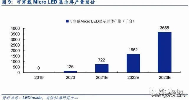

小尺寸穿戴显示,主流穿戴式电子设备主要包括智能手环和手表,要求其显示屏在室内外各 种环境下都能可靠显示,并能在电池供电的情况下长时间工作,屏幕要求亮度高、功耗低、重量轻。较小的屏体尺寸(1 英寸-1.7 英寸)有助于减少 Micro LED 的工艺成本,因此智能 手表是最容易突破的细分市场,厂商可以先从该领域积累经验、改进技术。

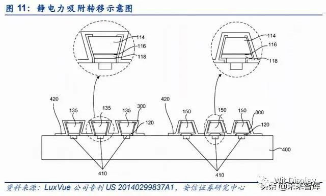

静电力吸附转移方式:原理主要是利用静电力来控制内外电极电压差,实现对晶粒的吸附和 转移。静电力采用具有双级结构的转移头,转移头被介电层对半分离呈一对 Si 电极。拾取晶 粒阶段,在吸附转移头和芯片上产生不同电荷,利用异性相吸的原理将晶粒吸附拾取。放臵晶粒阶段,通过调节电极电压差,同性电荷相斥,把晶粒放到既定位臵完成转移。在转移过 程中要求被吸取的微型晶粒衬底平整度必须精确控制,以免造成无效的抓取动作,降低良率。

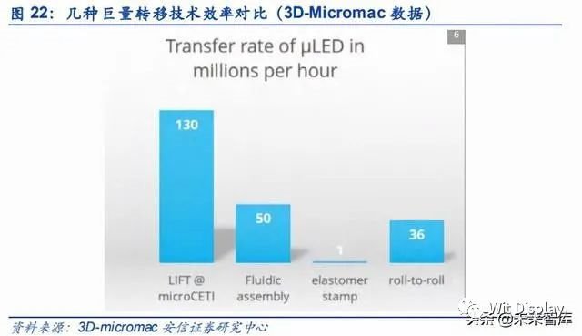

德国激光微加工系统厂商 3D-Micromac 推出新型 micro CETI 巨量转移平台,根据其白皮书 显示,micro CETI 设备科支持小于 2μm 精度,每小时颗转移 1.3 亿颗Micro LED 芯片,即 效率为 130KK/小时,而机械转移受限于拾取/放臵的速度和精度。
2021 年 3 月 17 日慕尼黑上海光博会期间,Coherent 相干公司推出基于激光 LIFT 转移技术 的 MicroLED 巨量转移解决方案,据公司公布转移速度高达每秒数万颗,即数十 KK/小时, 并可实现 2μm 间距的高精准加工。
滚轴转印转移技术:利用带有计算机接口的滚轮系统,反馈模块包含两个负载传感器和两个 Z 轴执行器,滚轮系统通过两个显微镜保持精确对准,通过反馈模块精准控制,将 Micro LED 转印至接收衬底上。
3D-Micromac 认为激光转移方式效率最高,是其它几种巨量转移技术效率的数倍。

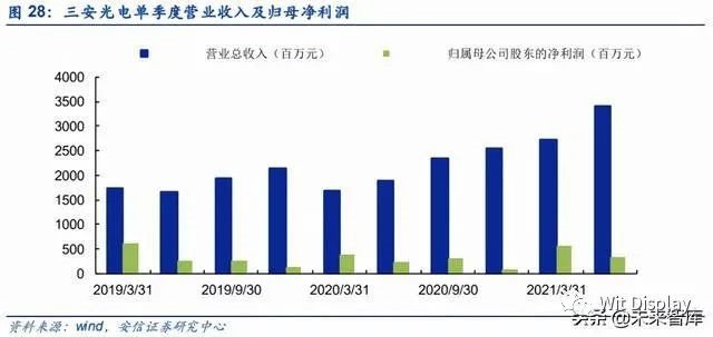

国内 LED 行业芯片外延片龙头,大力投入 Mini LED & Micro LED。2019 年公司拟计划投 资 120 亿元在湖北葛店建设 Mini LED & Micro LED 产业园,据公司 2020 年公告披露,湖北 产业园完成基建,设备陆续进场,有望逐步释放产能。公司与三星持续保持深度合作,并与 华星合作建立 Micro LED 实验室。2021 年一季度公司营业总收入 27.1 亿,同比增长61.6%, 归母净利润 5.56 亿,同比增长 42.1%。
投巨资切入第三代化合物半导体领域,国产替代空间巨大。公司 2015 年投入 30 亿成立三安 集成,切入微波射频、高功率电力电子、光通讯等化合物半导体业务。该领域国内目前主要 应商为恩智浦、英飞凌、科锐、罗姆等国际巨头,公司 2017 年计划总投资 333 亿建立泉州 三安半导体扩产产能,2020 年计划总投资 160 亿建立湖南长沙 SiC 产业园。2018 年至2020 年,三安集成收入分别为 1.71 亿、2.41 亿、9.74 亿,2021 上半年度 10.16 亿,收入快速增长。
