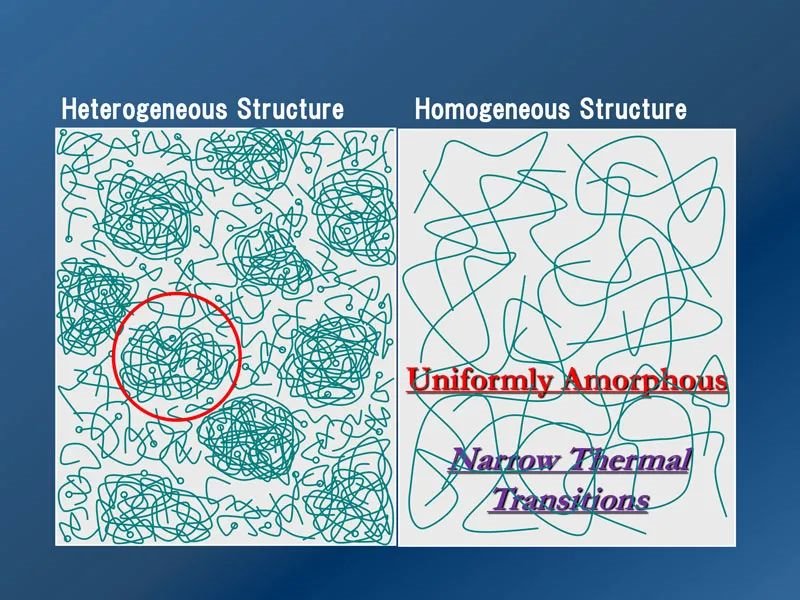

图1.纳米凝胶的概念化。图片来源:贺利氏日本
图1提供了带有嵌入纳米凝胶的UV/EB聚合物体系的概念图像。图的右侧显示了一种均匀的无定形结构。
当然,"无定形(amorphous)"这个词的字面意思是"没有结构"。我们可以认为这是"同质的异质性(homogeneously heterogeneous)"。与此图像相对照的图的左侧,则显示了一个聚合物体系,其中嵌入了大小和形状不同的纳米凝胶。这在分子水平上表现出异质性。

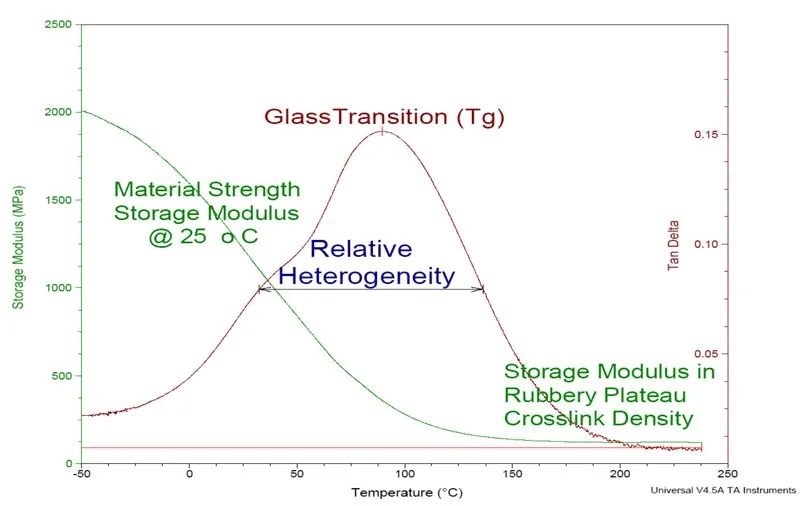

这种形态将产生一个宽的Tg温度范围,因为每个纳米凝胶和矩阵本身,原则上都可能有不同的Tg。在动态机械分析(DMA) 扫描中,这将由正切d曲线的相当宽的半高宽度表现出来。
图2.UV聚合膜的DMA扫描
图2中,半高宽度约为100°C!此外,它有一个"肩"部区域,这表明一种倾向,也就是在这个特殊场景下,在膜中的纳米凝胶存在双模分布。回想一下上一版《教授角》中对正切d曲线的讨论。此曲线表示聚合物样品中一系列不同的Tg。曲线的峰值表示了一组相似的非定形域的最大组群的Tg,通常被报告为样本的Tg。如果没有纳米凝胶的存在,正切d曲线会窄得多。在完全均匀的无定形形态的理想极限状况中,这将是一个"尖峰"。

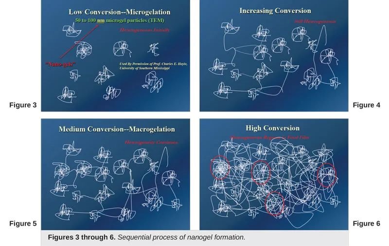

图3至6按示意图描绘了紫外线聚合过程中纳米凝胶形成的顺序过程。这些图像由南密西西比大学已故的查尔斯·霍伊尔亲切提供,被在幻灯讲义中使用。
在图3中,对聚合物的转化很少,纳米凝胶在开始形成。在第4和第5图中,纳米凝胶的浓度继续增加。最后,在图6中,形成了完整的聚合物网络,展示了一个复杂的无定形结构,在过程结束时纳米凝胶浓度已经很高。
什么原因导致纳米凝胶形成?
纳米凝胶主要通过一个被描述为"循环化"的过程而形成。这个过程导致自由基被困在局部,减少了多功能单体和齐聚物向聚合物的整体转化,同时产生了纳米凝胶。关于纳米凝胶形成的讨论将在下一版《教授角》中继续进行。
