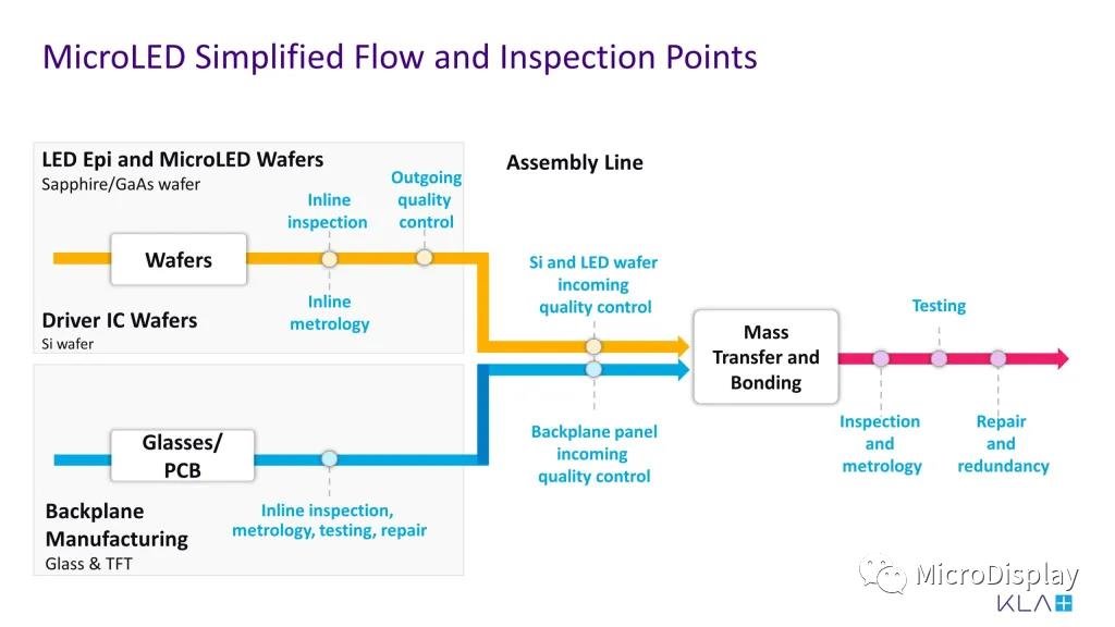

MicroLED 工艺流程
MicroLED 工艺的前端开始于通过MOCVD 中的气相外延在晶圆上生长外延片。然后自动检查晶片的缺陷和光致发光 (PL),或测量光谱特性。
接下来,光刻图案定义 N 和 P 接触垫,然后是透明的ITO)沉积,将电流扩散到器件表面。然后反应离子蚀刻 (RIE) 暴露接触焊盘。晶圆被翻转到柔性薄膜上,激光剥离去除基板,然后再次翻转,测量 PL 和 EL 并创建已知良好的芯片图。接下来,数百甚至数千个 microLED 通过冲压工艺、激光工艺或其他方式(如下所述)转移,并粘合到单独制造的 TFT 或 CMOS 背板上,该背板包含与芯片上的匹配的电触点和控制电路。
SMT 键合工艺,使用焊料沉积和回流,将芯片键合到背板,然后再次进行 AOI、PL 和 EL 测试。如果发现有缺陷的芯片,可以使用激光去除和更换坏芯片(称为修复),然后对显示器进行最终测试,包括电致发光和光致发光。
MicroLED 将需要 100 级洁净室(每平方英尺小于 100 个粒子,≥0.5 μm)、切换到 200 毫米蓝宝石晶圆上的加工、外延工艺 (MOCVD) 缩放至 200 毫米、从掩模对准器升级到 i-line 晶圆步进器用于图案化,以及用于 RIE、电镀、晶片剥离和可能还有晶片清洗的单晶片 200 毫米工具。最重要的是,这些工具必须使用 SPC 和更新的人工智能程序来实施严格的流程控制。

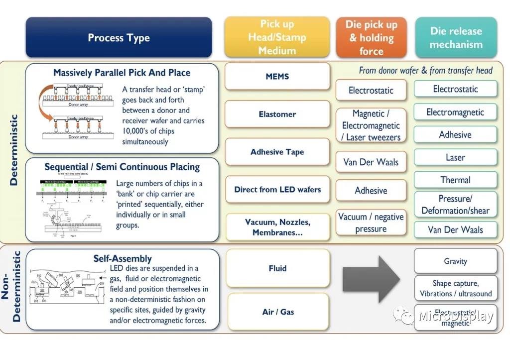

MicroLED 转移技术包括微转印技术、激光辅助转移、静电转移、基于卷对卷转移技术,和流体自组装。尽管许多技术有效(见图 3),但批量制造需要 99.9999%(六个 9 或 1 ppm)的转移良率。“今天的转移技术是一片绿地。Veeco 的 Pananjpe 表示,制造商负担不起转移失效的 microLED,即使存在修复策略,它们也太费力且成本高,无法用于批量生产。
图 3:正在探索多种方法来同时实现数千个 microLED 的质量转移。来源:“从实验室到晶圆厂:大容量 MicroLED 设备的挑战和要求,Yole Développement,Display Week,2021 年 5 月
根据 Yole Développement 的 Virey 的说法,也许最成熟的转移技术是使用聚合物微转印来移动数千个 LED,例如在 X-Celeprint 的微转移印刷工艺中。每个印章都是由注塑成型的PDMS定制制造的,由玻璃背板(用于刚性)、光滑的 PDMS 层和光刻定义和蚀刻的 PDMS“柱”组成,以实现高精度定位。粘合剂墨水抓住一系列 microLED,然后使用激光或其他方式进行打印。
X Display Co. 最近交付了其首款 300 毫米转移设备,并获得了许多用于 microLED 制造的技术许可。印章转移过程被证明是可靠的、可扩展的并且能够实现高吞吐量,但需要进一步优化过程以实现 6 个 9 的良率。
激光辅助转移由 3D-Micromac AG 和 Coherent 提供。激光剥离的工作原理是烧蚀微观 GaN 层,形成一个膨胀的氮气层以实现剥离。激光辅助剥离通常用于从处理后的 microLED 晶片上去除蓝宝石衬底。在微型器件或小场尺寸处,可使用多个高能激光脉冲以高精度 (±1.5 μm) 传输一组 microLED。虽然以良好的选择性和可靠性着称,但激光辅助转移方法目前仅限于小区域,需要进一步发展以加快吞吐量。
eLux Display 开创了一种新颖的流体自组装工艺(见图 4),该工艺使用来自传统 LCD 工厂的有源矩阵基板。使用带有仅比 microLED 稍大的孔的基板,将含有预先测试过的 microLED 的液体施加到表面,振荡运动促使 LED 以高度准确且不规则的方式固定在孔中。流体组装使液体中的 microLED 随机化,从而防止由外延晶片不均匀性引起的马赛克图案。

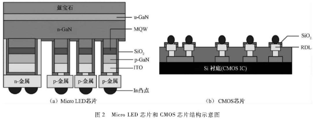

2011年,An等应制备了GaN基倒装结构Micro LED阵列,80 x 60的Micro LED的像素大小为35um,像素间距为50um;
在倒装芯片组装的过程中,Micro LED芯片通过Au-Au键合的方式粘接在硅座上

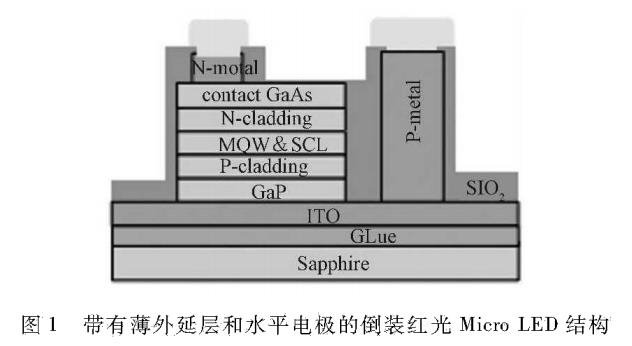

2018年,HORHG等制备了带有 3. 6um薄外延层和水平电极的倒装红光Micro LED , 结构如图1所示,当注入电流为5mA时,LED正向电压为1.8V,输出功率1. 9mW,外量子效率达到19% ,该结构证实了倒装结构具有发光区域大, 散热好,无线键合等优点。
2020年,林杰泓等闵采用倒装芯片键合的方式进行设计,结构如图所示,实现Micro LED显示屏的分辨率为640 x360。

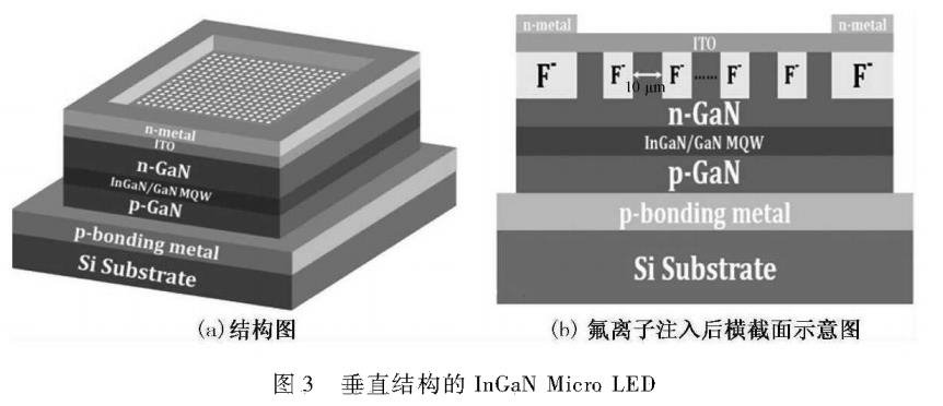

Micro LED垂直结构是指两个电极在LED结构的异侧,以图形化电极和p型GaN作为第二电极, 使得电流全部垂直流过外延层。
2019年,Xu等提出了一种制造高效垂直InGaN Micro LED的新方法,将氟离子注入到N型GaN中来创建高阻选择性区域,也称电隔离区域,制备了直径10um、像素 25 X25的Micro LED阵列,如图3所示。
采用该结构的输出光功率密度在3. 06 kA/cm2时为43 W/cm2,并且由于有效的离子诱导热弛豫和较低的结温,Micro LED阵列的发光性能得到大幅提高。

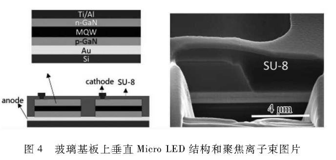

2020年,Guo 等西研究了垂直结构Micro LED在玻璃基板上的晶圆级集成,使用SU-8光刻胶作为垂直LED的绝缘体材料,如图4所示,从而提高光提取效率,并减少子像素间的光串扰。
所制备的Micro LED尺寸为14um x28um,正向电压3V时电流达到6uA ,且反向漏电流在-5 V时为30pA,
在玻璃上的单片集成技术将在未来的高性能和低成本的可穿戴设备或手机显示器中发挥重要作用。

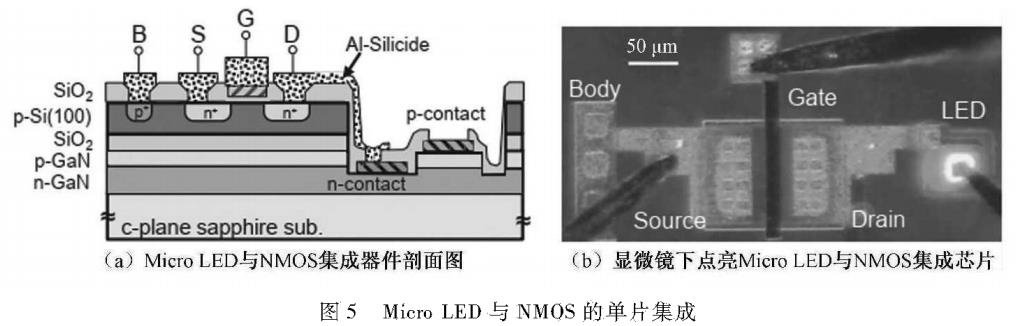

将Micro LED与场效应晶体管单片集成,可以避免主动驱动的Micro LED由于巨量转移技术带来的良率下降等问题,并且具有低功耗、高速率、高可靠等突出优势
2016年,Tsuchiyama等通过晶片键合技术制备Si/SiO2/GaN结构,并在顶层P型Si上制备NMOS,通过金属铝将漏极与Micro LED的N电极相连,将Micro LED与MOSFET串联集成,
如图 5所示,该结构最大光响应频率可以达到10MHz,当 电压为3V时,峰值外量子效率为6.7% 。

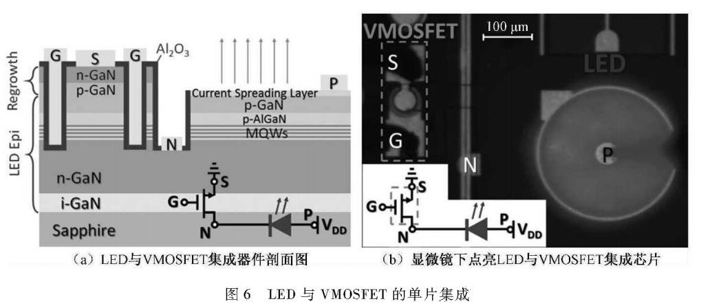

同年,香港科技大学刘纪美小组将LED与垂直结构增强型MOSFET集成在一起,VMOSFET通过导电氮化家与 LED连接,不需要额外的金属互联,减小了寄生电阻,器件结构如图6所示,
最终LED-VMOSFET的开启电压为2.8V,当 Vdd为12,Vgs=10 V时,光输出功率可以达到240mW/cm2 。

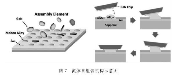

2018年,Cho等提出一种高产量的流体自组装技术,如图7所示,通过简单的振动运动,把衬底上低熔点的合金和芯片上低熔点的金属电极在热组装液中组合,组装液中加入了F108表面活性剂,对芯片上电极表面进行修饰,并且提高了熔融合金的润湿性,最后在1min内实现19 663 个(243行81列)直径为45um Micro LED的精准组装,产量达到99. 90%

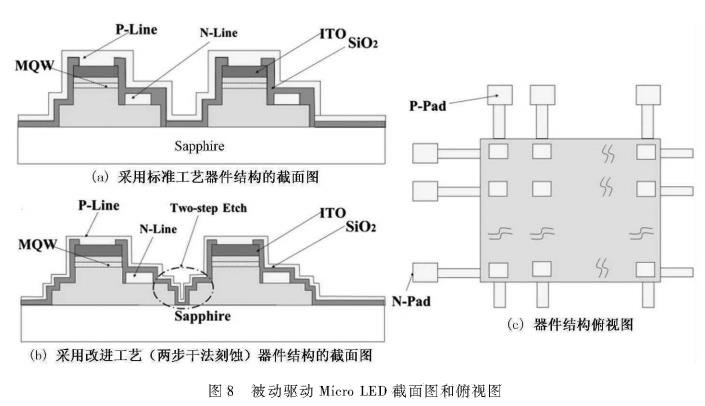

2019年,郭伟玲等在制备被动驱动Micro LED阵列的深隔离槽时,进行两步刻蚀来减小隔离 槽的坡度,如图8所示,使P电极“爬升”更容 易,易断裂的P金属线可靠性增加。
此外,采用二次淀积的方法将SiO2淀积在N金属线上,作为P电极和N电极之间的隔离层。
首先,使用PECVD在 300°C下淀积SiO2绝缘层,然后将芯片旋转一定角度,继续进行SiO2的淀积,最终达到所需要的厚度,大大降低SiO2中针孔重叠的概率,并提高绝缘层的密度。

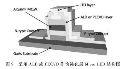

2020年,HUANG等采用ALD (原子层沉积)对Micro LED制备过程中的钝化层进行淀积, 相比于PECVD技术,制备的Micro LED在尺寸为 50um,电压为-4 V时,漏电流降低7. 8倍,非辐 射复合降低9%。
此外,为了最大限度地增加光输出,将P型和N型金属触点制备于台面区域外,结构如 图9所示。

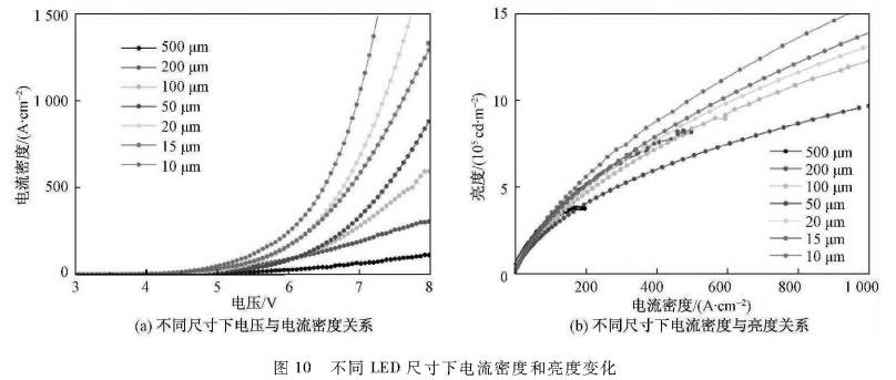

2016年,Olivier等以及2017年Gong 等如研究均发现尺寸较小的Micro LED提供更高的电流密度和亮度,这种现象可以归因于更有效的电流扩展,和更优热管理的结构,
此外,Olivier等还发现不同Micro LED尺寸下电流密度和亮度随外加电压的变化,随着尺寸降低,P电极与P型GaN接触面积减小,引起串联电阻增加,如图10所示。

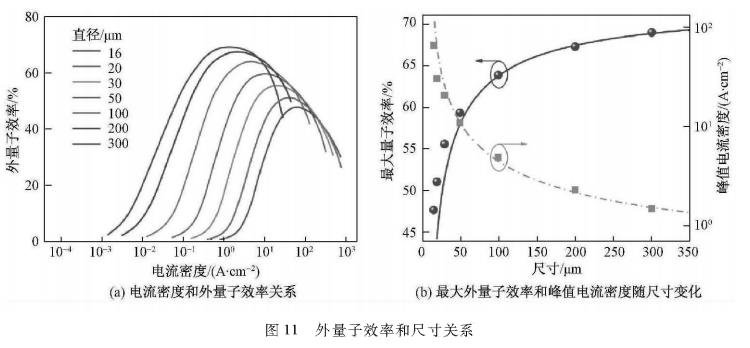

2017年,Olivier等研究了芯片小型化效应对辐射和非辐射复合的关系,并发现LED的尺寸对 Shock ley-Read-Hall Recombination 影响很大,对俄歇复合几乎没有影响,研究表明随着尺寸的减小,最大外量子效率变小,如图11 (a)所示。
这是由于干法刻蚀导致的侧壁缺陷引起的非辐射复合,使得较小尺寸的Micro LED效率明显降低,但可以靠增加退火时间来修复缺陷,提高低电流密度下小尺寸设备的外量子效率。
Konoplev等发现尺寸越小, 达到最大外量子效率的电流密度越大,如图11所 示,并且在高电流密度下,小尺寸Micro LED的外量子效率更高,这主要是电流拥挤效应导致的。
