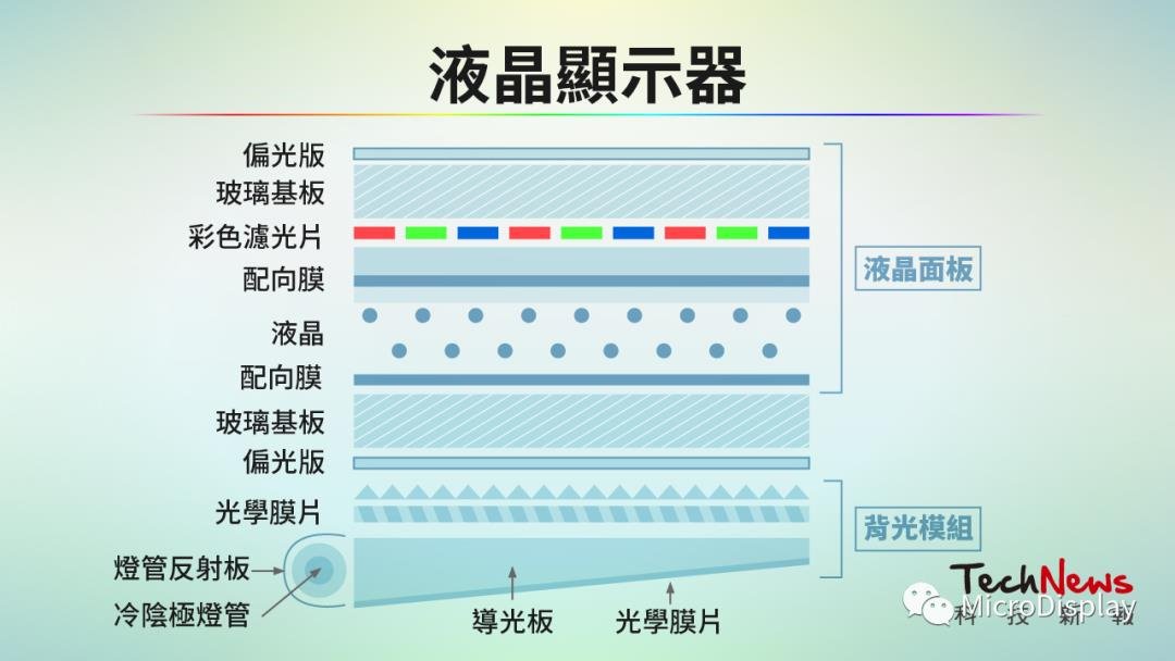

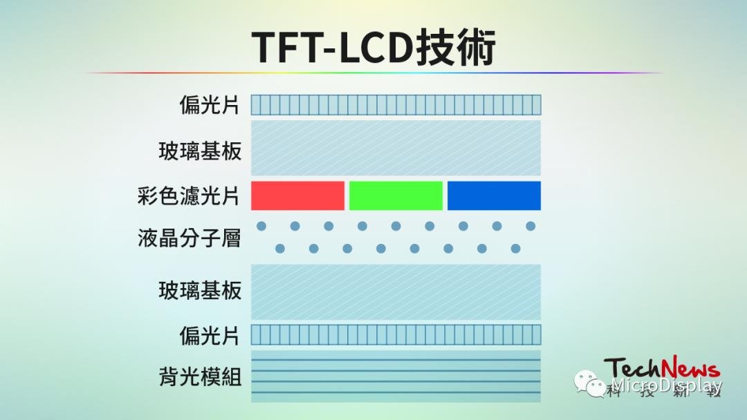

LCD是「液晶显示屏幕」(liquid-crystaldisplay),目前市场大都使用「薄膜电晶体液晶显示器」(TFT-LCD)技术,由两片玻璃基板中间夹着一层液晶,上层玻璃基板是彩色滤光片、下层玻璃则镶嵌着电晶体,当电流通过电晶体所产生的电场变化,使得液晶分子原本的旋转排列发生扭转,进而改变光线通过的旋转幅度,并以不同比例照射在彩色滤光片上,进而产生不同的颜色。
LCD面板最常使用TFT-LCD技术(Source:科技新报制图)
目前LCD技术已经相当成熟,用于一般电脑和电视萤幕,且成本低廉,成为消费产品的基础技术。

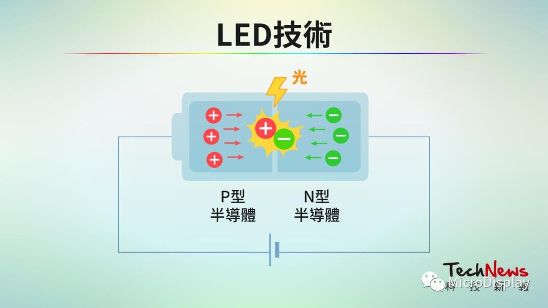

LED叫做「发光二极体」(light-emittingdiode),利用电能转为光能,在半导体内正负极2个端子施加电压,当电流通过后,电子与空穴相结合,剩余能量便以可见光的形式释放,依照使用材料的不同,光子能量会产生不同波长的光。直显式的LED常用于户外电视墙或者红绿灯,LED晶片则是目前电视、屏幕背光源与照明的主流产品。
LED技术是利用电能转为光能。(Source:科技新报制图)

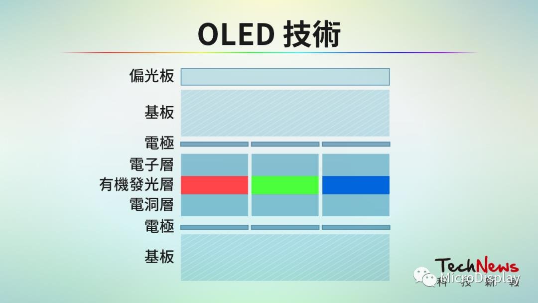

而LED跟OLED的驱动概念相当相近,不过使用的材料完全不同。OLED叫做「有机发光二极体」(OrganicLight-EmittingDiode),基本结构是在铟锡氧化物(ITO)玻璃上制作一层有机材料发光层,并在发光层上再覆盖一层低功函数的金属电极。透过外界电压的驱动下,正极电洞与阴极电子便会在发光层中结合,产生能量并发出光,因材料特性不同而产生R、G和B三原色,来构成基本色彩。
OLED技术(Source:科技新报制图)

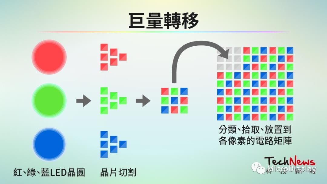

至于MicroLED则会带来技术新突破,用途不仅限于背光源,因为MicroLED的晶粒到了肉眼难以分辨的等级,可以直接将R、G、B三原色的晶粒拼成一个像素点,变成「一个像素」的概念,不再需要滤光片和液晶层,也正因为这样的技术特点与过往LCD显示屏幕的发光结构完全不同,将为LCD产业带来全新革命。
巨量转移要将晶粒完整放到电路矩阵上,实际做起来非常困难。(Source:科技新报制图)
除了可望为LCD产业开创全新局面,未来MicroLED的应用范畴广阔,包括AR/VR设备、车用屏幕、高解析度穿戴产品等。不过,MicroLED技术却存在许多困难需要解决,从前期的磊晶技术瓶颈、巨量转移(MassTransfer)良率、封装测试问题,到后续的检测、维修都是很大的挑战,影响MicroLED能否量产。

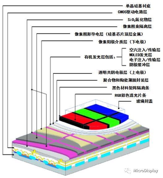

MicroOLED主要是在两层电极之间使用能够发光的萤光有机材料,电流通过后会发出单色光,再透过滤色器生成所需的颜色。MicroOLED光源模组是将OLED蒸镀到基板上,若是主要的矽基OLED则是蒸镀到矽基板(半导体晶圆)上,除了带有OLED自发光优势,面板厚度和体积也比以前更薄、更小、耗能更低,再加上响应时间短、发光效率高等特性,更容易实现高ppi(像素密度)。
