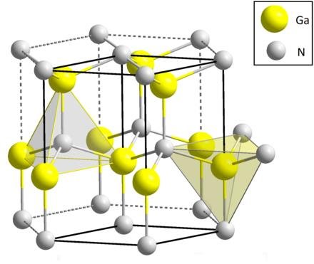

氮化镓,由镓(原子序数 31)和氮(原子序数 7)结合而来的化合物。它是拥有稳定六边形晶体结构的宽禁带半导体材料。禁带,是指电子从原子核轨道上脱离所需要的能量,氮化镓的禁带宽度为 3.4eV,是硅的 3 倍多,所以说氮化镓拥有宽禁带特性(WBG)。

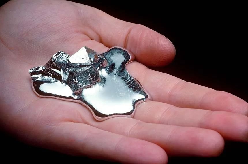

德米特里 · 门捷列夫(Dmitri Mendeleev)在1871年预测了镓的存在。1875年,德布瓦博德兰(Paul-émile Lecoq de Boisbaudran)在巴黎发现镓,并以他祖国法国的拉丁语 Gallia (高卢)为这种元素命名。纯氮化镓的熔点只有30摄氏度(86华氏度) ,因此在正常体温下,它会在人的手中融化。

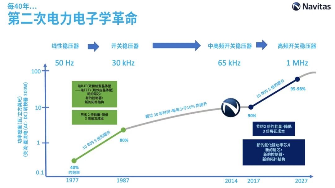

为了充分利用氮化镓功率芯片的能力,电路的其他部分也必须在更高的频率下有效运行。近年加入控制芯片之后,氮化镓充电器的开关频率,已经从 65-100kHz,提高到 1MHz 以上。新的控制器正在开发中。微控制器和数字信号处理器(DSP),也可以用来实现目前软开关电路拓扑结构,而目前广泛采用的、为1-2 MHz范围优化的磁性材料,已经可被使用了。
氮化镓功率芯片,在半桥拓扑结构中结合了频率、密度和效率优势。如有源钳位反激式、图腾柱PFC和LLC。随着从硬开关拓扑结构到软开关拓扑结构的改变,初级FET的一般损耗方程可以最小化,从而提升至10倍的高频率。
氮化镓功率芯片前所未有的性能表现,将成为第二次电力电子学革命的催化剂。
