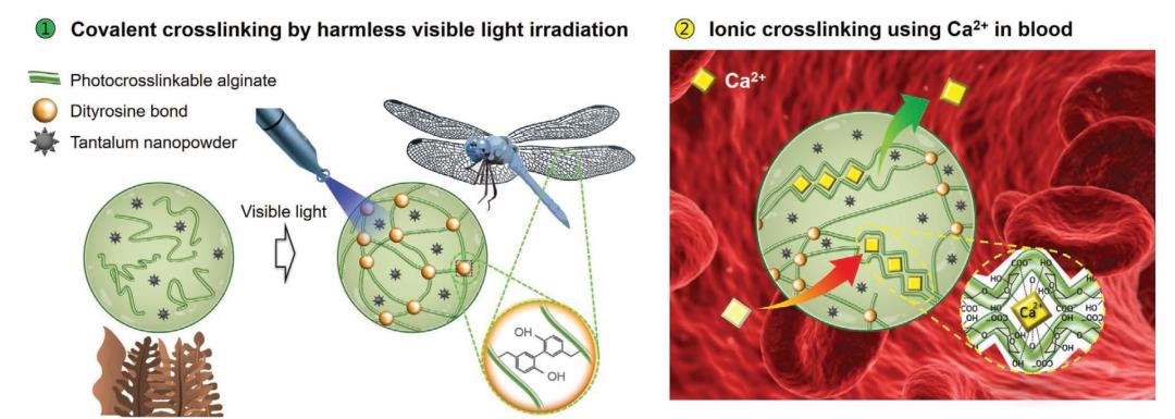

金俊元教授采用了具有优良生物相容性和强大稳定性的,含有钽纳米粉末的双交联藻基水凝胶材料(简称DAT)来作为填充材料。DAT是一种基于自然衍生物的生物材料,利用无害的可见光照射形成的共价键交联,以及血液中存在的Ca2+形成离子键交联,达到良好的协同效果。

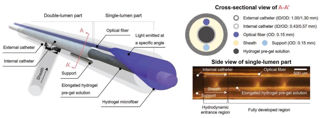

同时设计制作了一种集成了光纤的微流体装置(OFI-MD),可在血管内的极端环境中,通过原位光交联反应,连续形成旋转的水凝胶微纤维,来作为一种优质的栓塞材料。

含有钽纳米粉末的双交联藻基水凝胶材料的双固化机理
此处引发光交联反应的自由基的产生,并不需要额外添加有很高潜在生物毒性的光引发剂。在过硫酸盐(如SPS)存在时,452nm的可见光照射会激发RuII(bpy)32+,从而产生钌(III)和硫酸盐自由基。钌(III)可以产生酪氨酰自由基,与附近的酪氨酰残留物耦合,形成二酪氨酸键。
双交联藻基水凝胶材料(DAT)在452nm可见光照射下产生自由基,并发生光化学交联反应
光纤集成式微流体装置(OFI-MD)
该工作创新性地设计了一个光纤集成式微流体装置(OFI-MD)。这个装置可以在液态DAT水凝胶材料向动脉瘤中注入时,同时进行光交联固化,从而形成栓塞材料。所使用的光源为452nm的可见光,对人体完全无害。而且在整个使用过程中,体系的温度几乎没有变化,十分安全。
用于连续填充可光交联水凝胶微纤维的OFI-MD设备结构和配置图
