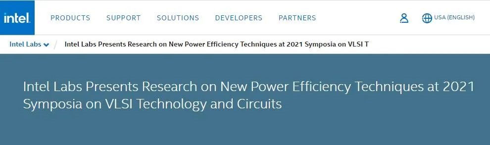

6月13-19日,英特尔将在“VLSI 技术和电路研讨会”展示4项研究成果,其中将公布首款氮化镓稳压器的详细信息。
据介绍,这款稳压器采用了封装集成的低压GaN NMOS功率晶体管,其优值(FoM)比硅器件提高了5-10倍,搭配40nH电感器,可实现94.2%的峰值效率。

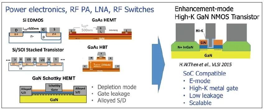

这是因为在5G通信等未来需求中,传统的硅器件在高频、高功率射频功放方面性能不足,而GaAs HBT、GaAs HEMT和GaN HEMT又不适合用来制备高效功率电子器件,因为耗尽型GaAs HEMT和GaN HEMT是常开型器件,GaAs HBT是电流驱动,而不是场驱动。而混合使用这些器件,占用的PCB空间会比较大。

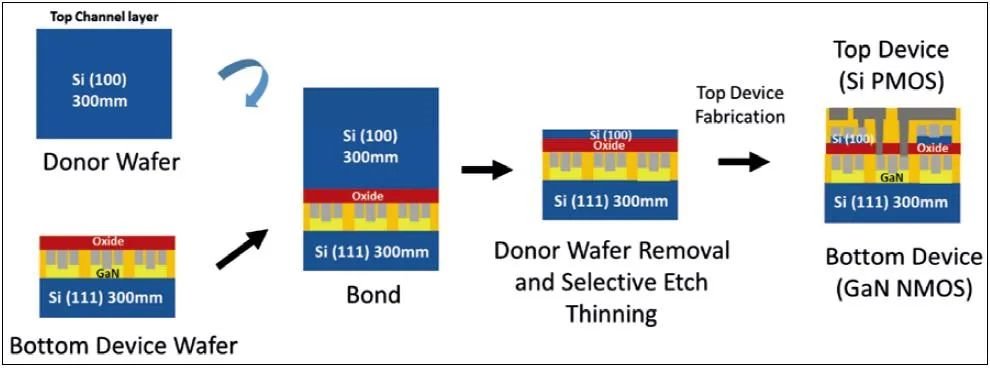

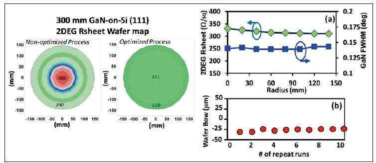

根据英特尔发布的论文,2020年5月他们首次在12英寸晶圆上实现了GaN和硅基CMOS的三维单片集成,而这次将要展示的稳压器是该技术的首次成果转化,因此非常值得期待。
根据论文,英特尔主要采用了5项关键技术,包括高κ技术、三维层转移、化学机械抛光、光刻技术和铜互连,前两项尤为关键。

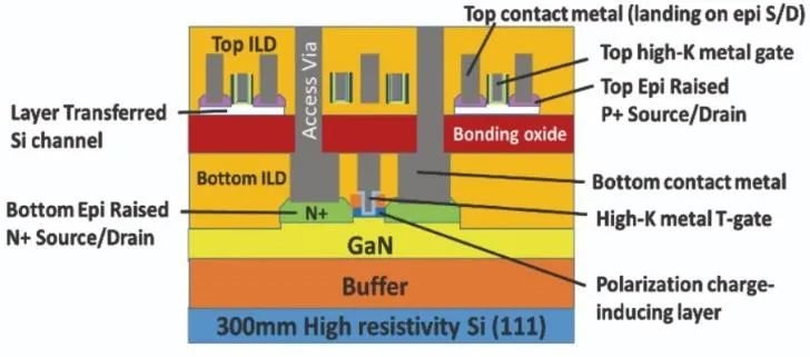

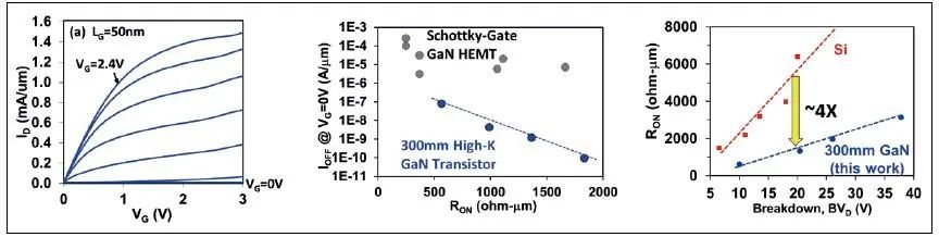

首先,英特尔将GaN与12英寸晶圆厂中最先进的高κ介电金属栅极技术相结合,实现了增强模式操作和栅极堆叠微缩。

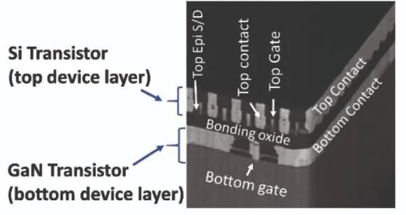

其次,英特尔运用了层转移的方法,以单片式将12英寸的硅基PMOS晶体管堆叠在12英寸的GaN NMOS晶体管之上。
最终,该器件可以同时实现低漏极泄漏和出色的导通电阻——在5V漏极电压下,IOFF低至100pA/μm,比肖特基栅极GaN HEMT低4个数量级以上,而导通电阻仅有610Ω-μm。
另外,它还具备出色的RF性能。在1-30GHz的频率范围内,Intel的高κ值增强模式GaN NMOS晶体管的性能明显优于GaAs和Si/SOI。
在3.5V到低至1V的电源电压范围内,该器件呈现出高功率附加效率,因此具备延长电池寿命和实现高效包络线跟踪RF功放的潜力。
与此同时,这种增强模式GaN晶体管技术还有另一个优点——那就是简化了电路架构。由于处于常闭状态,因此它不需要负电源,可以直接用电池供电驱动,从而节省了微芯片上宝贵的占位面积。

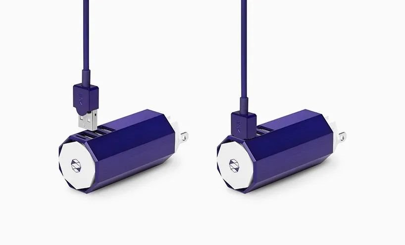

Avogy是一家垂直氮化镓企业,它是最早开发氮化镓充电器的企业之一。2015年Avogy通过子公司Zolt发布了一款小巧的笔记本电脑氮化镓充电器,比传统的充电器小四倍,轻三倍,该创新还被选为2015年TiE50获奖者。
