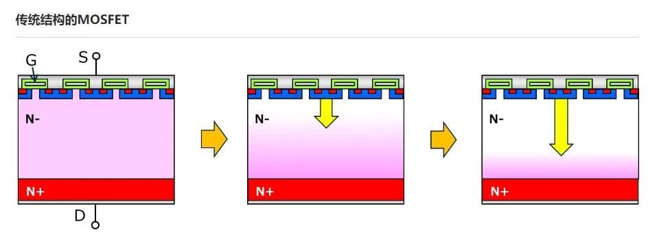

由于临界电场比硅高10倍,与传统硅器件相比,采用SiC功率器件的开关损耗更低,目前市面上已经有很多SiC MOSFET(工作范围600-1700 V),可以替代硅基MOSFET(10- 500V)和超结功率MOSFET(500-900V)。
现在已经有一些供应商已发布了3.3 kV的SiC MOSFET,SiC MOSFET最终可能达到 10 kV,但目前还很难替代IGBT(1200V-6.6 kV)。
这是因为随着击穿电压(VBD)不断增加,碳化硅的导通电阻(RON,SP)也会大幅增加。尽管单极型SiC器件的开关损耗较低,但最终的导通状态损耗却与双极硅器件(IGBT)一样高。
所以,SiC器件要实现更高电压,就必须利用超越单极限制的技术,来降低导通电阻。降低电阻可以使用双极器件结构,例如IGBT,但缺点是开关损耗非常高。
为了将SiC功率器件扩展到3.3 kV以上,必须采用超结器件结构,这可以在降低电阻的同时,不增加太多开关损耗。
不过,据瀚天天成介绍,超结结构是高压碳化硅器件的重要发展方向之一,但是通常会遭遇2个瓶颈问题。一方面,碳化硅超结外延的次数要比传统的硅基超结急剧增加,成本会急剧增加。另一方面,深槽刻蚀会导致碳化硅的外延生长难度剧增,难以形成均质外延结构。(.点这里.)

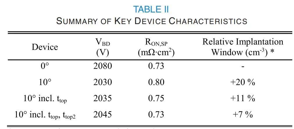

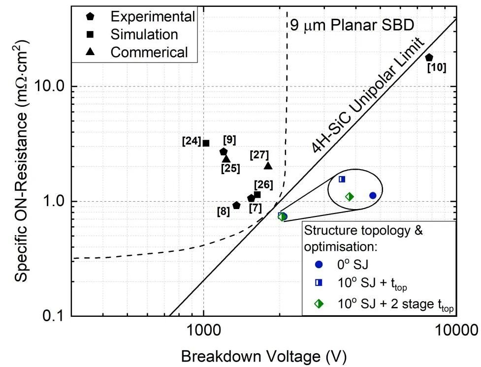

最近,英国华威大学和剑桥微电子公司发表了一篇论文,他们开发了一款1700V的SiC SBD,实现了2 kV以上的击穿电压,而且导通损耗也实现了很好的平衡。
华威大学发现,引入大于0°的侧壁角度,可以实现更宽的注入窗口,从而更有可能成功制造超结碳化硅器件。尤其是沟槽侧壁角为10°时,引入了1μm表面区域,并增加5.0 × 1016 cm-3的掺杂,注入窗口提高了20%,击穿电压高达2045V,导通电阻低至0.73mΩ·cm2。
2018年日本产综所开发了全球最低导通电阻的SiC超结MOSFET——击穿电压1400V,导通电阻0.7 mΩcm2。相比之下,华威大学的超结SiC在更高的击穿电压情况下,实现了类似的导通电阻,可以说打破了日本的记录。
与此同时,这种方法克服了传统超结碳化硅器件结构的一些复杂制造挑战,从而确保了这种器件未来的可实际生产,有望使SiC功率器件参与到新的和更高电压的应用领域。
