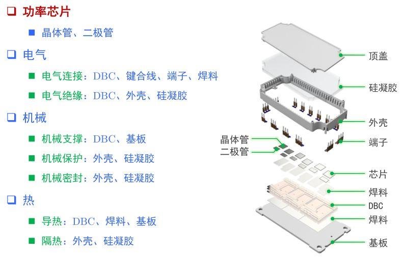

功率芯片封装
首先你要搞懂芯片,这个就难退一众微电子学的毕业生了。然后你还要掌握热学、机械、电学、力学、材料等多个学科的知识!这其中,拿材料举例,封装材料中又涉及互连材料、衬底材料、热界面材料、灌封材料等细分产品的知识,不可谓不难!

器件的封装是把衬底、氧化物、金属装在塑料当中,这样可以保护芯片、增强电热性能;同时,使用金属,将源极、漏极、栅极都引出,方便宏观的接线,方便之后在电路中的使用。

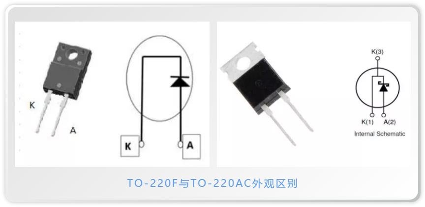

举个例子,泰科天润已量产TO-220F封装形式,具体型号包括:
■ 650V 2/3/4/5/6/8/10/20A;
■ 1200V 2//5/10/15A等。
TO-220封装是一种常规直插式的封装形式,区别是TO-220F是全塑封装,在上散热器时不用加绝缘垫;TO-220AC的金属片与引脚是相连的,如装散热器的话要加绝缘垫。

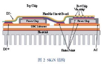

SKiN 结构
SKiN 结构如图 2[5]所示,该模块结构也是一种无引线键合的结构,它采用了双层柔软的印刷线路板同时用于连接 MOSFET 和用作电流通路,赛米控(SEMIKRON)公司采用该种结构开发的 1 200 V/ 400 A(8 个 50A SiC MOSFET 芯片并联)半桥功率模块的寄生电感小于 1.4 nH。

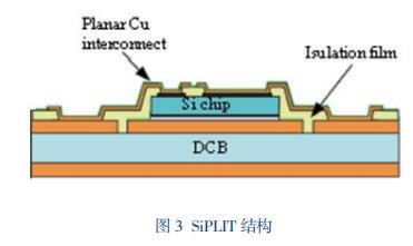

赛米控平面互连工艺(SiPLIT)
赛米控平面互连工艺如图 3[6]所示,该结构在将功率芯片与覆铜陶瓷版连接后,在芯片的正面利用真空层压工艺制备一层高可靠性的绝缘薄膜,然后在薄膜表面淀积一层 50~200 μm 厚的铜作为互连。与铝线键合工艺相比,由于厚铜与衬底的接触面积增大,该结构可以降低 20% 的热阻以及 50% 的寄生电感,并且可以提高功率循环性能。

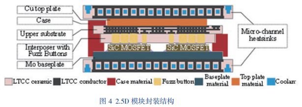

2.5D 和 3D 模块封装结构
为进一步降低寄生效应,使用多层衬底的 2.5D 和3D 模块封装结构被开发出来用于功率芯片之间或者功率芯片与驱动电路之间的互连。在 2.5D 结构中,不同的功率芯片被焊接在同一块衬底上,而芯片间的互连通过增加的一层转接板中的金属连线实现,转接板与功率芯片靠得很近,需要使用耐高温的材料,低温共烧陶瓷(LTCC)转接板常被用于该结构,图 4[7]为一种 2.5D 模块封装结构。

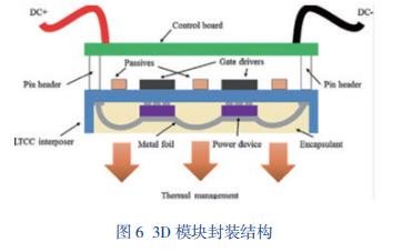

图6[9]是另一种 3D 模块封装结构,该结构通过低温共烧陶瓷工艺,实现了功率芯片和驱动电路的垂直互连,该结构还可以方便地将被动元件集成在低温共烧陶瓷衬底上。
