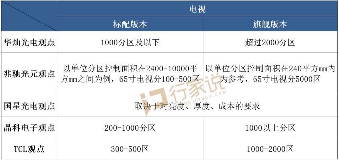

华灿光电:这个问题是个开放性问题,没有什么定义好与坏,产品方案与成本息息相关。就目前来看,旗舰产品可能超过2000分区,走量产品(标配版本)1000分区及以下比较有性价比,几区几灯并没有固定的模式,主要取决于产品的定位。

目前行业内,品牌效益及附加价值很高的国际企业更倾向于做高端Mini TV,单位分区控制面积在240平方mm内(对应65寸电视分5000区),而以用户消费能力、经济适用性为主的品牌,单位分区控制面积在2400-10000平方mm之间(对应65寸电视分100-500区)。
晶科电子:就实际情况而言,现在市场分区车载显示是128个分区左右;电视普通的分区:200-1000分区;高端分区是1000以上分区(1000以上的分区就是4K像素)。

具体到什么尺寸应该分多少区,不能一概而论,因为分区还于使用者的观看距离有很强的相关性。例如手表,手机,iPad的观看距离比较近,要求的分区数量就会多一些;TV的观看距离远,要求的分区数量就会少一些。按照TCL研究,认为在300~2000分区之间较为合理,但目前行业上对于Mini LED背光没有标准的定义。在满足分区数的条件下,驱动电压越高越好,所以也不能简单地说几灯一区是合理的,在未来Mini LED背光方案中,高压芯片的使用也是一个很重要的技术方向。

晶科电子:从实际来说,Mini LED背光可以做从100分区到10000分区,成本和价格差别很大;从发展来看,1000左右的的分区能达到此平衡点,超过1000位高端分区。

TCL:这个问题应该是一个行业的难题。以目前的技术水平而言,在300~500区之间是主流市场的一个性价比较优的区间,在高端机市场 1000~2000区,是高端机市场的准入门槛,同时也是区分中端和高端应用的一个重要标志。
