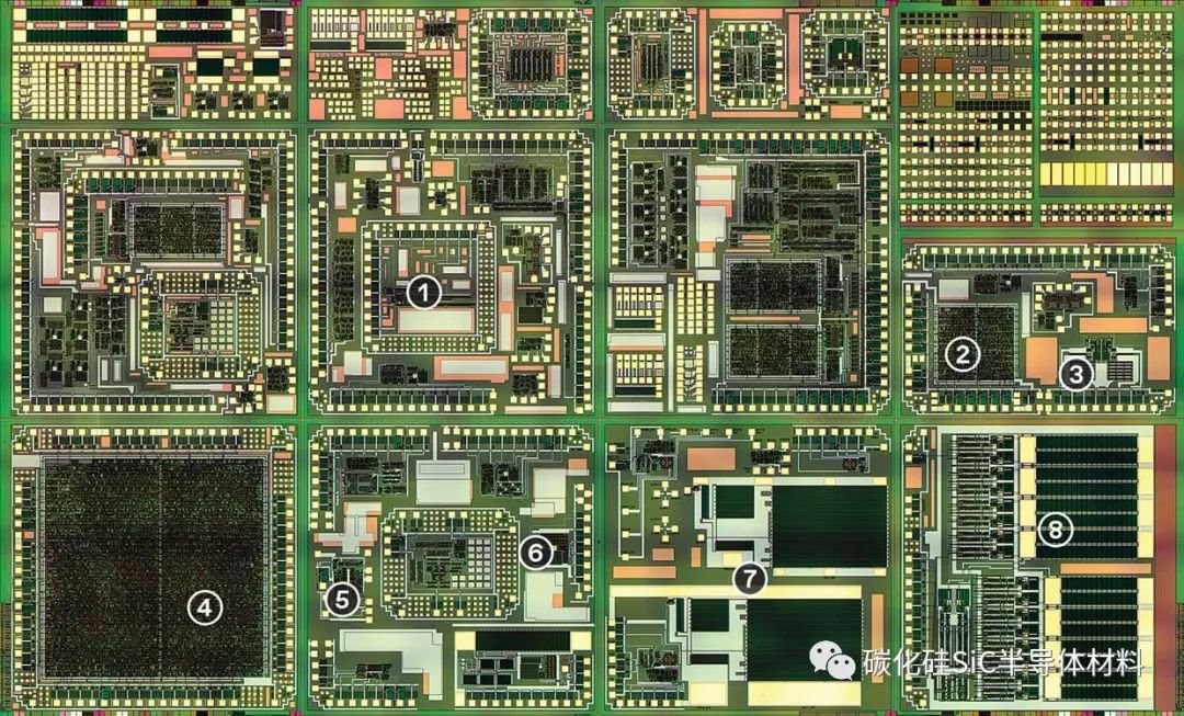

Vulcan II是具有多个碳化硅模拟和数字电路的芯片,可在500°C下进行测试。到目前为止,我们已经使用Vulcan II及其前身制造了40多个电路。
图片:阿肯色大学[1]环形振荡器 [2] 8位逐次逼近模数转换器和4位斜坡模数转换器 [3] RS 485接收器 [4] 8位加法器和4位乘法器 [5 ] 555定时器 [6] 3级运算放大器 [7] DC-DC转换器 [8]集成栅极驱动器

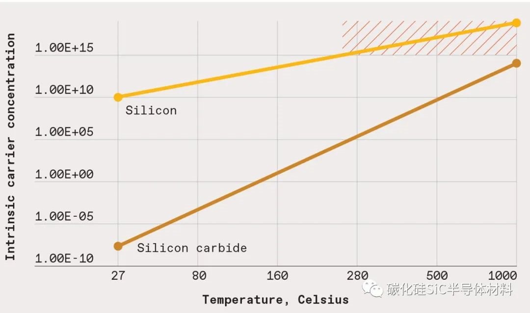

与在金星上运行最相关的第三个特性是,SiC在室温下的电荷载流子固有浓度非常低。固有载流子浓度对应于多少电荷载流子热量可用来传导电。(用另一种元素的原子掺杂半导体可以增加可用的电荷载流子。但是本征浓度就是不掺杂的情况。)您可能会认为这里的低值,特别是低于硅的值,将是一件坏事。但是,如果我们要在高温下运行,情况并非如此。
这就是为什么。当温度上升时,硅停止作为半导体工作的原因不是因为硅熔化,燃烧或任何剧烈的变化。取而代之的是,晶体管开始被热产生的电荷载流子淹没。热量给一些电子提供了足够的能量,使其沸腾出价带并与原子结合,并进入导带,从而留下带正电的空穴。分离的电子和空穴现在可以有助于传导。在中等温度下(例如硅的250至300°C),这只会使晶体管泄漏电流并变得嘈杂。但是在更高的温度下,本征载流子浓度超过了掺杂提供的任何贡献,您无法再关断晶体管,它们变得像开关一样被卡在“导通”位置。
相比之下,具有更宽的带隙和更少的固有电荷载流子的SiC在“晶体管泛洪”发生之前具有更高的温度上升空间,从而使其能够继续在800°C以上继续转换。

插图:Erik Vrielink随着温度的升高,半导体的本征载流子浓度(具有足够能量以有助于传导的电子数量)也随之增加。达到一定浓度后,晶体管将被有效的电荷载流子淹没,并且不会关断。大多数硅器件在约250°C时都会发生这种情况,但碳化硅器件仍可以在1,000°C时切换。

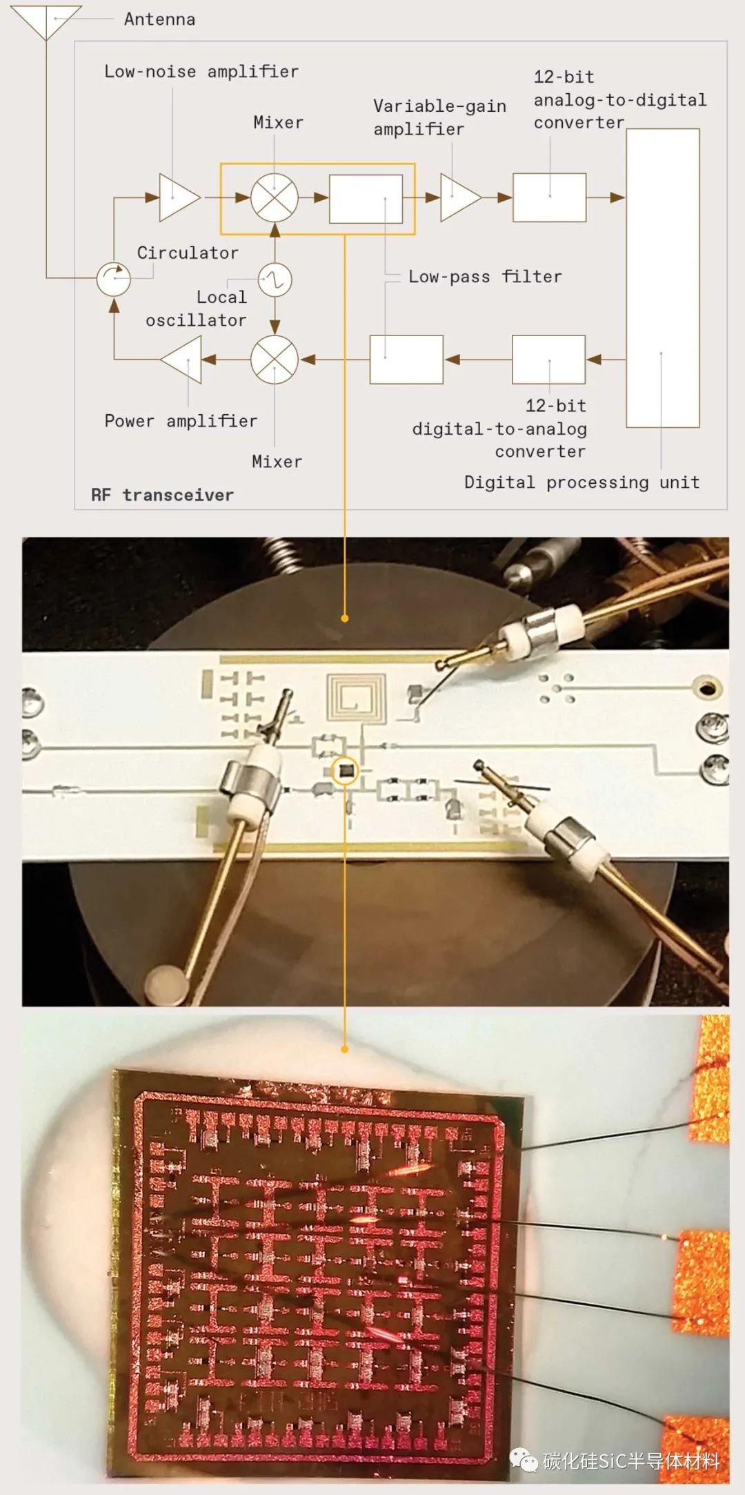

我们针对的收发器架构称为低中频外差。(在希腊语中,hetero表示不同,而dyne则表示功率。)为了解开含义,让我们跟踪通过系统接收器一侧的传入信号。来自天线的无线电信号由低噪声放大器增强,然后馈入混频器。混频器将接收到的信号与接近信号载波频率的另一个频率合并。这种混合会在两个新的中频处产生一个信号,一个高于载波,一个低于载波。然后通过低通滤波器消除了较高的频率。剩下的中间频率(更适合于处理)被放大,然后由模数转换器数字化,该转换器将代表接收信号的结果位传送到数字处理单元。
在KTH内部开发的碳化硅双极结晶体管(BJT)技术的高频性能决定了我们实际上如何实现执行所有这些功能的RF电路。这项技术导致基本的射频电路需要构建收发器来发送和接收59兆赫兹的信号,这是晶体管的高频极限与电路无源元件的约束之间的平衡,后者在较低的频率上更具限制性。(该频率大约在Venera着陆器使用的80 MHz范围内。现代的Venus任务可能会先将其数据发送到绕地球运行的卫星,然后再使用NASA的深空频率来传输数据。家。)
收发器的一个真正的成败部分是混频器,它可以将59MHz的信号下变频为500kHz的中频。我们混频器的核心是一个SiC双极结型晶体管,输入的59 MHz射频信号和59.5 MHz的信号均作为输入。来自晶体管集电极端子的输出连接到电容器和电阻器的网络(均设计为可承受500°C的温度),该网络可过滤掉高频,仅留下500 kHz的中频。

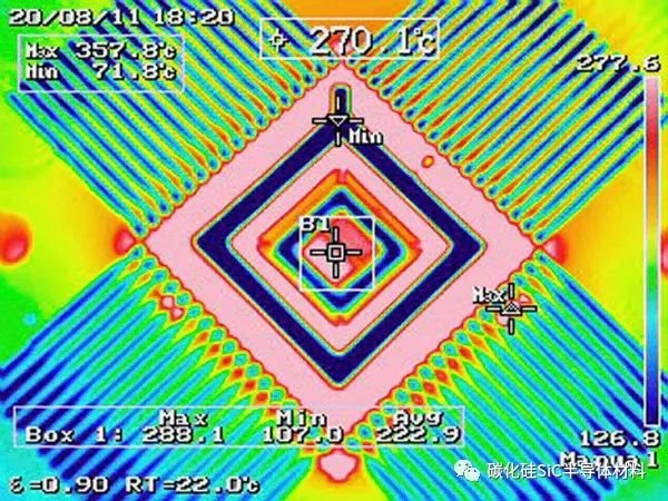

图片:阿肯色大学在测试过程中,热量流过碳化硅栅极驱动器芯片。
