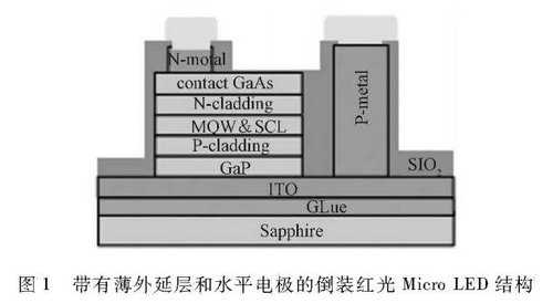

2018年,HORHG等制备了带有 3. 6um薄外延层和水平电极的倒装红光Micro LED , 结构如图1所示,当注入电流为5mA时,LED正向电压为1.8V,输出功率1. 9mW,外量子效率达到19% ,该结构证实了倒装结构具有发光区域大, 散热好,无线键合等优点。

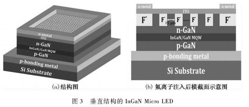

2019年,Xu等提出了一种制造高效垂直InGaN Micro LED的新方法,将氟离子注入到N型GaN中来创建高阻选择性区域,也称电隔离区域,制备了直径10um、像素 25 X25的Micro LED阵列,如图3所示。
采用该结构的输出光功率密度在3. 06 kA/cm2时为43 W/cm2,并且由于有效的离子诱导热弛豫和较低的结温,Micro LED阵列的发光性能得到大幅提高。

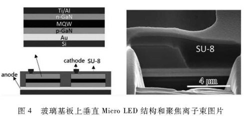

2020年,Guo 等西研究了垂直结构Micro LED在玻璃基板上的晶圆级集成,使用SU-8光刻胶作为垂直LED的绝缘体材料,如图4所示,从而提高光提取效率,并减少子像素间的光串扰。
所制备的Micro LED尺寸为14um x28um,正向电压3V时电流达到6uA ,且反向漏电流在-5 V时为30pA,
在玻璃上的单片集成技术将在未来的高性能和低成本的可穿戴设备或手机显示器中发挥重要作用。

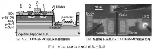

2016年,Tsuchiyama等通过晶片键合技术制备Si/SiO2/GaN结构,并在顶层P型Si上制备NMOS,通过金属铝将漏极与Micro LED的N电极相连,将Micro LED与MOSFET串联集成,
如图 5所示,该结构最大光响应频率可以达到10MHz,当 电压为3V时,峰值外量子效率为6.7% 。

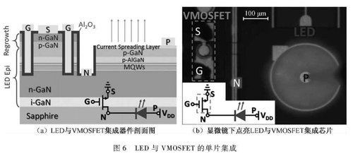

同年,香港科技大学刘纪美小组将LED与垂直结构增强型MOSFET集成在一起,VMOSFET通过导电氮化家与 LED连接,不需要额外的金属互联,减小了寄生电阻,器件结构如图6所示,
最终LED-VMOSFET的开启电压为2.8V,当 Vdd为12,Vgs=10 V时,光输出功率可以达到240mW/cm2 。

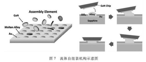

2018年,Cho等提出一种高产量的流体自组装技术,如图7所示,通过简单的振动运动,把衬底上低熔点的合金和芯片上低熔点的金属电极在热组装液中组合,组装液中加入了F108表面活性剂,对芯片上电极表面进行修饰,并且提高了熔融合金的润湿性,最后在1min内实现19 663 个(243行81列)直径为45um Micro LED的精准组装,产量达到99. 90%

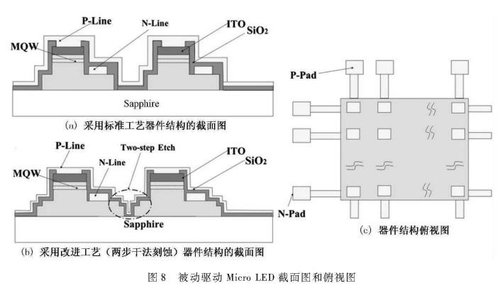

2019年,郭伟玲等在制备被动驱动Micro LED阵列的深隔离槽时,进行两步刻蚀来减小隔离 槽的坡度,如图8所示,使P电极“爬升”更容 易,易断裂的P金属线可靠性增加。
此外,采用二次淀积的方法将SiO2淀积在N金属线上,作为P电极和N电极之间的隔离层。
首先,使用PECVD在 300°C下淀积SiO2绝缘层,然后将芯片旋转一定角度,继续进行SiO2的淀积,最终达到所需要的厚度,大大降低SiO2中针孔重叠的概率,并提高绝缘层的密度。

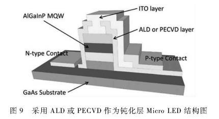

2020年,HUANG等采用ALD (原子层沉积)对Micro LED制备过程中的钝化层进行淀积, 相比于PECVD技术,制备的Micro LED在尺寸为 50um,电压为-4 V时,漏电流降低7. 8倍,非辐 射复合降低9%。
此外,为了最大限度地增加光输出,将P型和N型金属触点制备于台面区域外,结构如 图9所示。

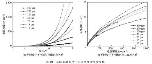

2016年,Olivier等以及2017年Gong 等如研究均发现尺寸较小的Micro LED提供更高的电流密度和亮度,这种现象可以归因于更有效的电流扩展,和更优热管理的结构,
此外,Olivier等还发现不同Micro LED尺寸下电流密度和亮度随外加电压的变化,随着尺寸降低,P电极与P型GaN接触面积减小,引起串联电阻增加,如图10所示。

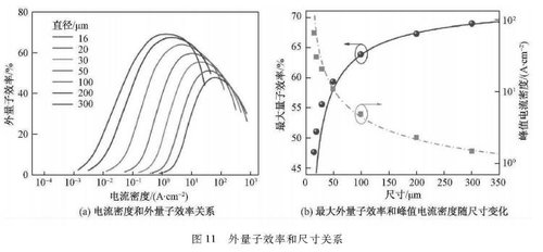

2017年,Olivier等研究了芯片小型化效应对辐射和非辐射复合的关系,并发现LED的尺寸对 Shock ley-Read-Hall Recombination 影响很大,对俄歇复合几乎没有影响,研究表明随着尺寸的减小,最大外量子效率变小,如图11 (a)所示。
这是由于干法刻蚀导致的侧壁缺陷引起的非辐射复合,使得较小尺寸的Micro LED效率明显降低,但可以靠增加退火时间来修复缺陷,提高低电流密度下小尺寸设备的外量子效率。
Konoplev等发现尺寸越小, 达到最大外量子效率的电流密度越大,如图11所 示,并且在高电流密度下,小尺寸Micro LED的外量子效率更高,这主要是电流拥挤效应导致的。
高电流密度下的小尺寸Micro LED中,有更好的电流分布,电流拥挤性很低,局部电流密度接近平均值。
