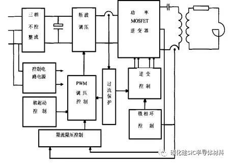

图1:高频感应加热电源原理框图
图1所示是高频感应加热电源原理框图,其中功率逆变电路使用的功率模块运行开关频率决定了整机的效率和体积。为了尽可能的提高电源的效率、减小体积,需要使功率器件运行在较高的开关频率,同时减小导通和开关损耗。

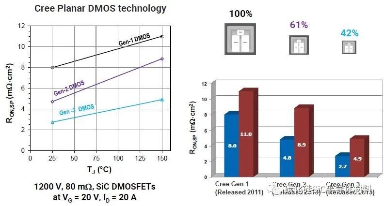

图2:CREE SiC MOSFET管芯发展
图2所示为CREE在SiC领域不断推陈出新,迄今为止已经推出了第三代SiC MOSFET管芯,相比第一代管芯,最新一代的SiC MOSFET管芯面积已经缩小至42%,从而大大减小了导通阻抗,降低导通损耗。

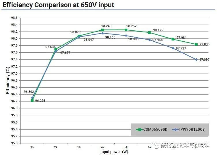

图3:同等条件下SiC MOS与Si MOS效率对比
图3所示为在相同的测试条件下,使用SiC MOS与Si MOS测试的样机效率对比,从图表中可以看到,相同的母线电压和开关频率,随着功率的不断增加,使用SiC MOS可以显着的提高设备的效率、降低产品损耗。
