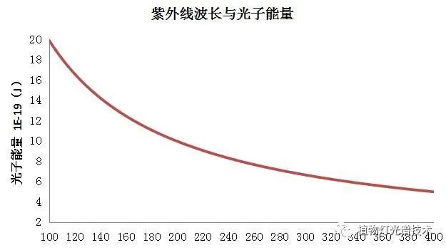

先看一下UVC段的光子能量图:
这里给出一个概念,波长365nm的光子能量是波长400nm的1.1倍,而254nm的光子能量是400nm的1.57倍,275nm的光子能量是400nm的1.45倍,光子能量越大,灭菌消毒的时间越短,同时,也带来一个问题,能量越大的光子,传播时光解一些化合物的能力越强,也就是说,光子传播的过程中被吸收的越强烈,光子传播距离越短。
