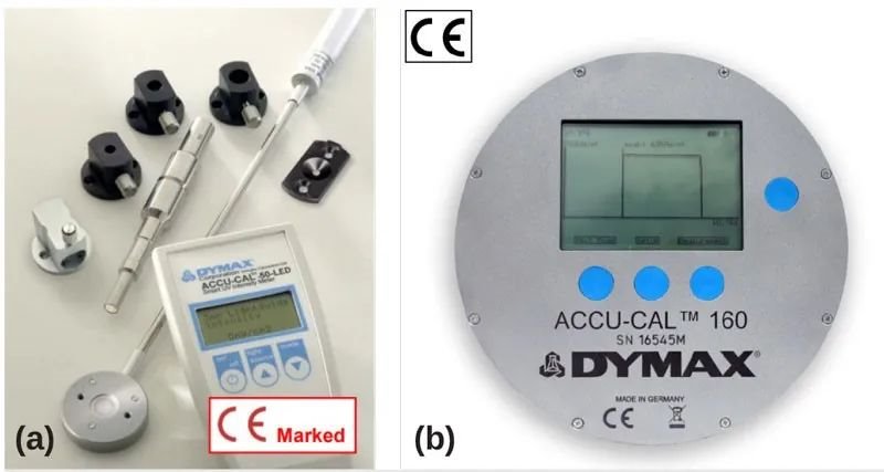

图1 市面可获得的紫外能量计的形式 (a)手持式和(b)冰球型
根据外形和应用,市场上可获得的紫外能量计可分为手持式/魔杖端型和盘式/冰球型。对于生产线来说,两种类型的设计都需要是紧凑且易于操作的。
手持式紫外能量计适用于点和魔杖端型的固化系统。通常,它们附带适配器套件,以装配进紫外固化系统的光引导部件或连接器中。冰球式紫外能量计更适合测量传送带和瀑布式固化箱的紫外固化系统的辐照度或能量密度。图1展示了戴玛斯的紫外能量计样板。

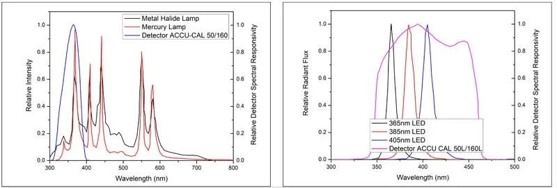

紫外能量计探测器的响应率
图2 戴玛斯紫外能量计和紫外光源光谱强度的典型光谱响应情况:(a) ACCUCAL50/160的探测器光谱,以及金属卤化物和汞灯的光谱;(b) ACCUCAL50L/160L的探测器频谱和UV LED的光谱
选择紫外能量计的关键参数是确定发射光源的波长。极为重要的是,发射光源的光谱必须在紫外能量计探测器的光谱响应范围内。但是,由于对辐射能量的量化范围不同,用于传统紫外灯的紫外能量计不应被用于测量UV LED灯源。
如果紫外能量计探测器在整个紫外光谱都具有在平坦顶部的响应率,这将会十分理想,但这种探测器的成本会很高,而且不便于使用,因此通常不会用于工业应用中。
对于使用UVA(如金属卤化物和汞灯)的粘合剂固化应用中,所使用探测器在360-365nm范围内的响应率最高,因为金属卤化物紫外灯和汞灯的光谱在这个范围内具有更高的峰值。如图2所示。

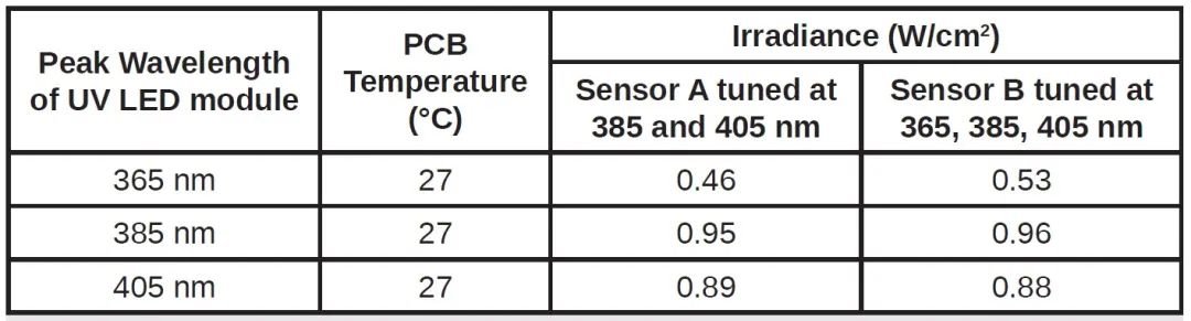

对于基于UV LED的固化系统,建议终端用户搞清楚紫外能量计是在哪个波长经过校准的。各种类型的紫外能量计可用于测量在单波长或多波长的辐照度以及剂量。
如果紫外能量计的测量模式调整为385nm,但是却用于测量UV LED固化系统的辐照度,而后者的峰值波长却为365nm,则测量结果不会是真实值的反映,只能被认定为相对值。不过这仍然可以用于过程稳定性的分析。
进行简单的测量,可以发现经过特定调整的紫外能量计所测量得到的辐照度之间的差异。设备设置的构建方式需要使得测量结果可靠且可重复。从表1的结果来看,使用两个紫外能量计,对峰值波长为365nm光源进行测量的偏差约为13%。
表1 采用不同紫外能量计对UV LED模块的测量结果。测试距离为25毫米

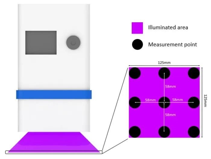

在生产线上,紫外能量计用于监测紫外固化系统的输出,以确保系统在指标范围内运行。出于这一原因,我们因此需要一致的辐照度。由于所测得的辐照度和距离相关,因此要实现可重复和一致的测量结果,每次测量的位置和方向必须相同。
此外,并非所有的面光源系统都在整个照射面上发射出完全一致的能量,这会导致整个照明区域的辐照度不同。因此,必须在工作距离处确定其均匀性,以达到良好和可重复的固化效果。
图3 在固定工作距离内,通过紫外能量计的测量位置来确定均匀性的示例
照明区内有少数测量点可以用于紫外能量计来绘制辐照均匀度图,如图3所示。如果辐照度图构建好了,则可以确定有效固化区域的尺寸,并与固化应用相匹配。
