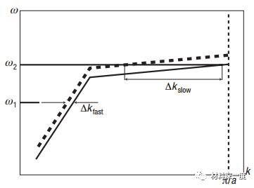

图1 频率-波矢曲线,其斜率代表光群速度,斜率越大,群速度越大。(Krauss, Thomas F. "Why do we need slow light?." Nature photonics 2, no. 8 (2008): 448-450.)

,字母分别代表改变的相位、波矢改变和作用长度。慢光的群速度慢,表现为频率-波矢曲线(图1)的斜率很小。当折射率
改变,频率-波矢曲线从图中实线变为虚线。对于相同的折射率改变
,慢光的
大得多,从而作用长度L可以显着降低。报道当
时,慢光光开关只要5μm作用距离,而“快光”光开关则需要200μm以上作用距离:慢光可以实现更小的制动距离。

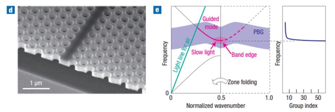

图2 光子晶体结构和能带,群折射率。由于光子晶体对能带的周期性调制作用,可以获得较小的频率-波矢曲线斜率。特别在布里渊区边界,能带折叠效应,斜率近乎可以为零,即平带,从而可用于超吸收等。(Baba, Toshihiko. "Slow light in photonic crystals." Nature photonics 2, no. 8 (2008): 465-473.)
光子晶体是折射率周期变化的结构。类似晶体结构中周期分布的原子会形成能带,光子晶体周期变化的折射率也形成光子的能带。分为光子禁带和允带,在禁带中部允许光的传播。光子晶体慢光,主要是在光子晶体能带的带边处,斜率很小,体现群速度很小,从而实现慢光效应。光子晶体慢光效应可提高光与物质作用的时间,比如超吸收。首尔大学的Heonsu Jeon将红绿CdSe胶体量子点加工成特殊光子晶体结构,使其带边波长和LED蓝光发光峰匹配,利用慢光效应实现红绿CdSe胶体量子点对蓝光的“超吸收”,减少所需胶体量子点材料的用量。用5层和 16层“慢光匹配”红绿CdSe量子点可以达到5层和 16层红绿CdSe量子点常规光子晶体的效果,实用性当然低,但是一定程度证实和利用了慢光效应(Lee, J., Min, K., Park, Y., Cho, K. S., & Jeon, H. (2018). Advanced Materials, 30(3), 1703506)。

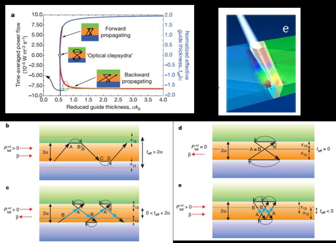

光波导慢光效应可以从trapped rainbow storage现象来理解。Tsakmakidis提出以负折射率材料为波导芯层构建的锥形波导(tapered waveguide, 芯层厚度传播方向上逐渐减小)来实现光的静态存储(light trapping),在锥形波导中光能够被分波段存储在波导的不同位置上,该现象被称为“trapped rainbow storage”(Tsakmakidis, K. L., Boardman, A. D., & Hess, O. (2007).‘Trapped rainbow’storage of light in metamaterials. Nature, 450(7168), 397-401)。
以下参考中科院半导体所张晶博士论文:在普通材料形成的典型波导结构中(图3 (a)),芯层折射率最高,下包层折射率其次,上包层最小。导波模在芯层传播时,在芯层/上下包层两个界面处发生全反射,引入Goos-Hanchen位移。这相当于将反射界面向波导包层移动(图中分别移动x13和x12),因此在普通波导结构中芯层等效厚度大于其实际厚度,且导波模能量P传播方向和相位传播β方向相同。
但在以负折射率材料为芯层构成的波导结构中,导波模的能量传播方向和相位传播方向相反,Goos-Hanchen位移也相反。这相当于等效界面向芯层移动,芯层等效厚度小于其实际厚度,如图3(b)所示。随着芯层厚度的减少,等效厚度也同步减少,当等效厚度减小到零时,导波模被锁定。光传播轨迹形成一个沙漏形状,光不再继续传播,能量传播速度为零,被限定在该位置处,如图3 (c)所示。当芯层的厚度时进一步减小,光的锁定状态被解除,此时等效厚度小于零,光继续向前传播,且光的相位传播方向与能量传播方向相同,类似于正常波导情况如图3(d)所示。
在上述情况描述的情况中,从负折射率芯层波导结构中光的传播轨迹中可以看出,光传播相同的距离的运行路径变长,可以预见光的传播速度会降低,即实现了慢光。当波导芯层厚度降低到临界厚度使得等效厚度变为零时,光被完全限制在该位置处实现了光的存储,对应位置处的波导实际厚度称为截止厚度,频率越高的光对应的截止厚度越大。如果波导芯层厚度沿着传播方向递减,波导层内的传输光将按照从频率高到频率低的顺序沿传输方向上依次被限制在波导层内,形成所谓的‘Trapped rainbow’,如图3(e) 所示。
折射率为负的材料,其介电常数ε和磁导率μ需要满足|ε|μ+ε|μ|需要通过人工合成的方法来实现,即超材料(Metamaterial)。金属材料本身具有负的介电常数,通过在金属和介质表面上引入纳米结构可以实现表面等离子体色散曲线的调控,使得自由电子与光波产生持续的共振振荡,群速度降低。
图3光波导慢光效应形成Trapped Rainbow Storage现象(Vlasov, Yurii A., Martin O'boyle, Hendrik F. Hamann, and Sharee J. McNab. "Active control of slow light on a chip with photonic crystal waveguides." nature 438, no. 7064 (2005): 65-69)
