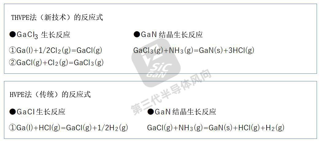

据“三代半风向”了解,该设备采用了东京农业技术大学的专利技术,是一种基于三卤化物气相生长法(THVPE方法)的设备,主要是使用了三氯化镓-氨反应系统(图1)。
图1 :THVPE和HVPE的GaN生长反应式。

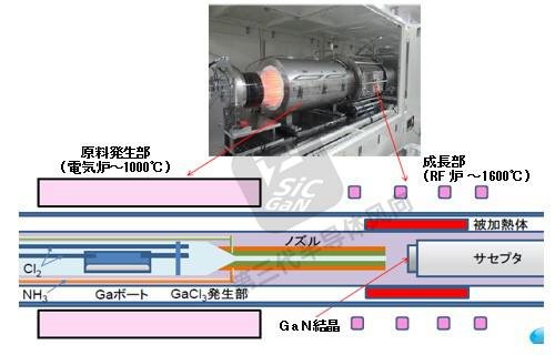

据大阳日酸介绍,他们所开发的THVPE设备配备了晶圆生长炉,可在石英反应管的耐热温度达到1300℃以上的高温环境(最高1600℃)下,生长直径最大为4英寸的GaN晶圆(图3)。
图3:晶圆生长炉的外观和横截面结构。
而且,该设备具备了能够有效地将作为原料的液态金属Ga供给到反应系统,并可靠地将其气化成三氯化镓的机制。从而能够保持原料气体的均匀流动,并抑制气相中GaN核的形成。

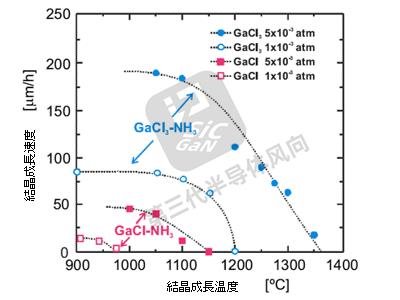

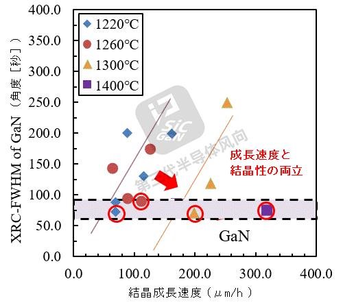

另外,由于把GaN晶圆的N极面用作籽晶,所以为了防止籽晶背面(Ga极面)被热分解,还对保护膜进行了优化。结果,晶圆生长速度高达0.32mm/h,是传统方法的三倍以上。位错缺陷低至每立方厘米1 x106个以下,这是传统方法的五分之一,成功兼顾了晶圆的快速和高质量生长(图4)。
图4:GaN晶圆生长的生长速率和结晶℃。
通过THVPE方法进行晶圆生长,实现了高生长速度(横轴)和高质量(纵轴)。晶圆质量相同的情况下,生长温度越高,晶圆的生长速率越高。纵轴上的XRC-FWHM越小,晶面的取向越均匀,晶圆的质量也越高。

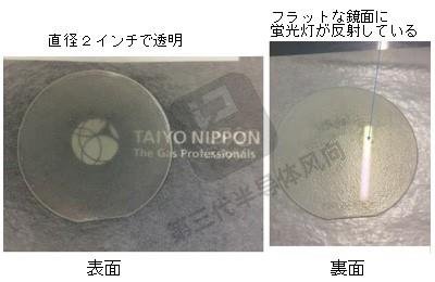

同时,该设备可生长的最大衬底尺寸为直径为2英寸,最大晶圆厚度为1.8 mm(图5)。
图5:直径为2英寸的GaN晶圆。
该设备可获得直径为2英寸的透明晶圆,并且可防止籽晶背面热分解,并保持平坦的镜面。背面虽然有稀薄的金属Ga灰尘,但可以轻松擦去。

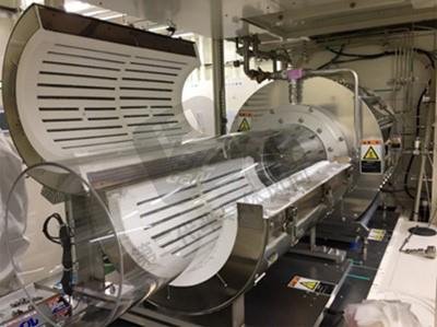

相比传统的方法,该设备还有很多可降低成本的优点,比如石英管不会劣化(图6),生长面积不会减小,不会生长阻碍晶体生长的多余多晶(图7)等。
图6:THVPE反应管。
使用3年后,仅通过水洗就可恢复透明度,石英管也不会劣化。

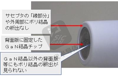

图7:晶圆生长后基座(晶圆支架)情况。
用作籽晶的GaN薄膜基板被夹在基座内部的背板之间进行固定。GaN晶体在暴露的籽晶上生长。晶体生长后,由于背板和基座周围几乎没有多晶的粘附,因此几乎没有出现抑制晶体生长的不必要的多晶体。
