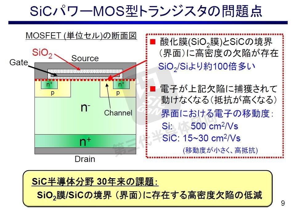

30年来,碳化硅功率半导体行业取得了长足进步,但在降低缺陷方面依旧面临重大挑战。其中一个最大的问题是——SiC MOSFET中SiC与氧化膜(SiO2)之间的界面处存在大量缺陷。

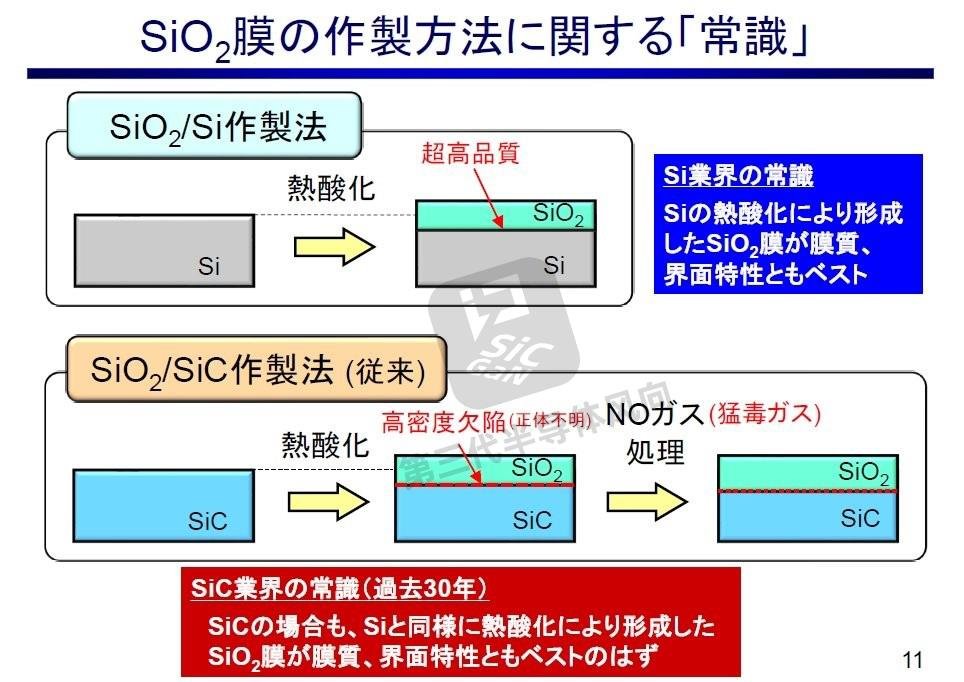

通常,为了在表面形成SiO2膜,SiC-MOSFET在制造时,SiC会被热氧化。但这是传统硅基MOSFET的制作方法,硅晶圆可产出非常高质量的SiO2膜。但是通过热氧化,SiC不仅无法获得高质量的SiO2膜,反而更为严重的是,SiC 与SiO2之间的界面缺陷比Si与SiO2之间多了100倍。
正是由于存在这么大的缺陷,SiC的电子迁移率才会变小,从而电阻变高,因此就不能实现SiC该有的高性能。
图1:在Si-MOSFET/SiC-MOSFET中形成氧化膜的方法。SiC-MOSFET在形成氧化膜后,采用剧毒一氧化氮进行处理,其缺陷会稍微降低一点点。
图2:在SiC-MOSFET中,在SiC与氧化物膜之间的界面处存在许多缺陷,这限制了SiC-MOSFET的性能。

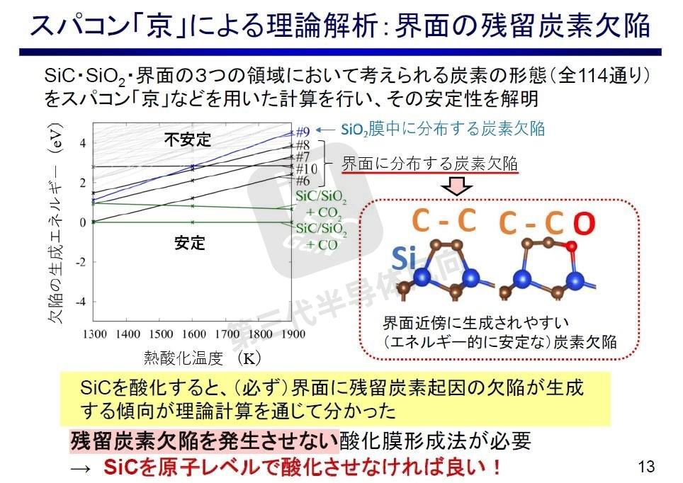

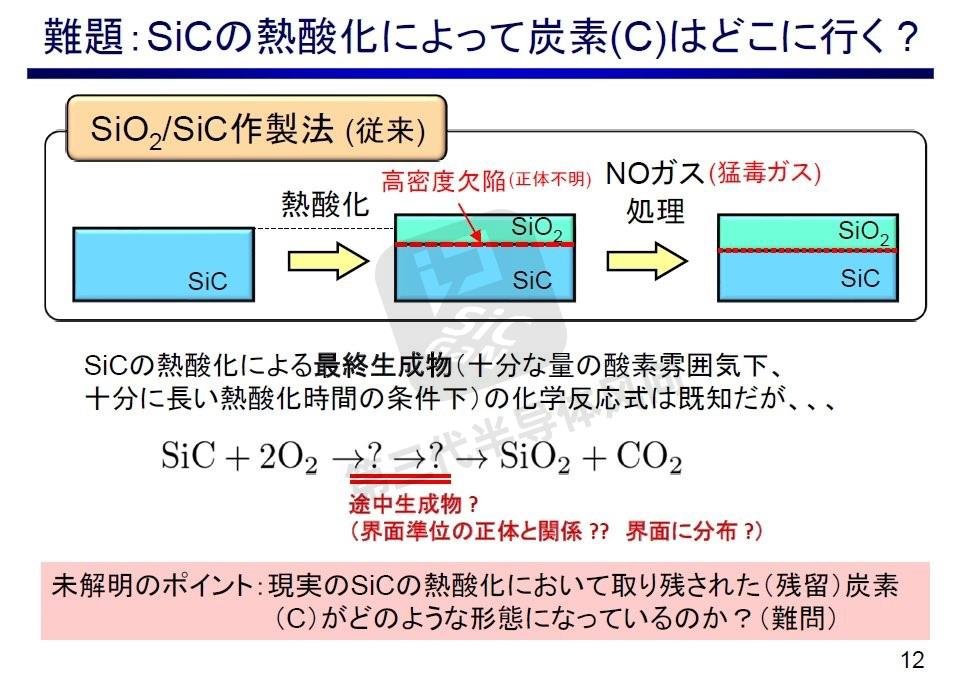

针对这一现象,京都大学认为,SiC热氧化往往会使界面出现残留碳,从而导致产生缺陷,所以业界需要一种新的不产生残留碳的氧化膜制作方法。
图3:碳残留导致界面处形成缺陷。

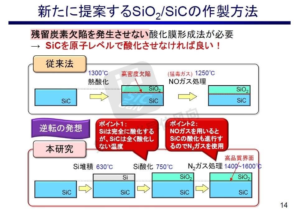

京都大学公布的新方法是这样的——
首先,在SiC晶圆的表面上沉积一层20-30nm的硅薄膜,然后在750°C的低温下进行氧化,从而可将硅薄膜转换为SiO2薄膜(40-50 nm)。
由于硅的氧化起始温度为700℃,SiC的氧化起始温度为900℃,因此750℃仅氧化硅薄膜而会氧化SiC。
其次,氧化后,需要在界面处引入氮原子来实现高质量。通常,在SiC-MOSFET的批量生产中,需要使用有剧毒的一氧化氮来对界面进行氮化,但这样的话,SiC会被一氧化氮中的氧原子所氧化,从而产生新的缺陷。因此,需要避免使用一氧化氮。为此,京都大学通过在高温N2气体中进行热处理来提高界面质量。
图4:京都大学的新方法。

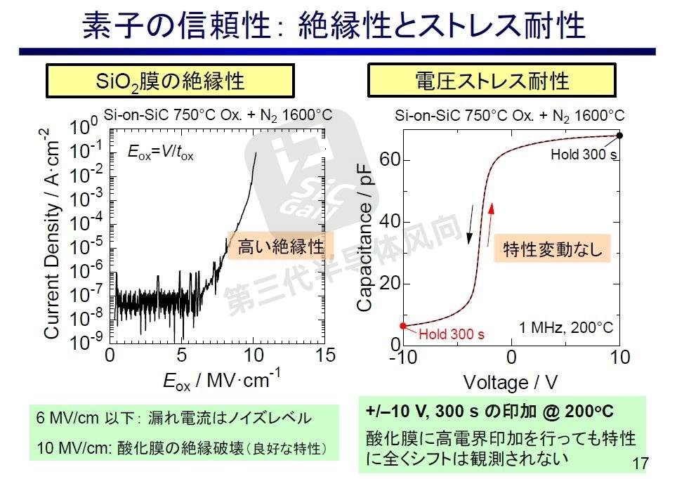

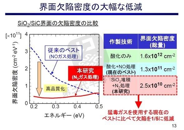

据介绍,这种新方法能够将缺陷密度从传统的1.3 x 1011 cm-2减少到了1.2 x 1010 cm-2约将至十分之一。由于缺陷的数量与性能成正比,这意味着SiC的性能提高了10倍。此外,SiO2膜的绝缘性极好,其介电击穿强度达到10MV/cm,与传统Si-MOSFET氧化膜相同。而且耐电压应力性和可靠性也得到了改善。
图6:传统方法与新方法的界面缺陷密度对比。

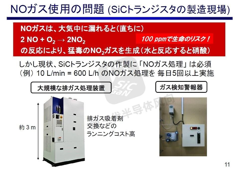

由于不采用一氧化氮,相关成本还可以进一步下降。因为一氧化氮具有剧毒,通常要购买一氧化氮、处理废气、安装安全设备,以及进行维护,这些都需要花费大量金钱。而且使用剧毒的一氧化氮不仅危险,还会增加安装和维护废气处理设备以及检测警报的成本。
图8:不采用一氧化氮可降低成本。

据介绍,使用这种升级方法后,SiC界面缺陷密度可从1.3 x 1011 cm-2下降至2.5 x 1010 cm-2,约减少至五分之一。
虽然第一种方法可将界面缺陷密度降低至1.2 x 1010 cm-2,但京都大学负责人认为,与2.5 x 1010 cm-2差别不大,无论是第一个方法,还是升级方法,与过去相比,SiC的缺陷密度都已大大减少。
图10:使用升级方法,界面缺陷密度降低到传统方法的五分之一。

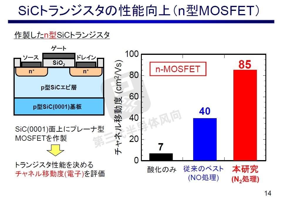

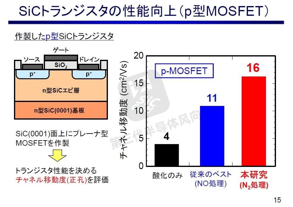

此外,升级方法可以将n型性能提高两倍,将p型性能提高1.5倍。具体来说,n型沟道迁移率从40cm22/Vs提高至85cm2/Vs,并且p型沟道迁移率从11cm2/Vs提高至16cm2/Vs。所以,以600V或1200V的SiC-MOSFET为例,其导通电阻可降低25%-35%。换句话说就是,65%-75%的芯片尺寸就可以达到相同的额定电流,从而可以将器件成本降低约30%。
图11:n型SiC-MOSFET和p型SiC-MOSFET的性能得到改进。
据介绍,在器件可靠性评估中,证实氧化膜的介电击穿为10MV / cm,在正电压施加测试和负电压施加测试中,与常规情况相比,采用升级方法后的电压偏移量被明显抑制。
图12:电压偏移量被明显抑制。
