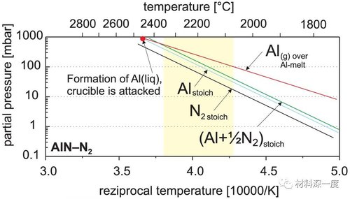

图1 PVT法生长氮化铝单晶工艺窗口(生长气压、温度倒数之间关系)
同质外延生长工艺过程的温度范围为2050~2320 ℃之间(图1为工艺窗口),其生长过程的温度梯度通常在5~50 ℃/cm范围内,氮气压一般设置在300-900mbar,以维持合理的过饱和度及长晶速率。
工业界常使用晶化提纯后的氮化铝原料放置于封闭或半开放坩埚系统内,生长系统内充满高纯氮气,在高温大于2000℃下,反应性的升华蒸气在温度梯度、浓度梯度等作用下传输至低温区进行再结晶与生长。通常,坩埚系统使用垂直结构,其中原料区位于坩埚的下部,再结晶区位于坩埚的上部,如图2为PVT炉典型热场结构[6]。

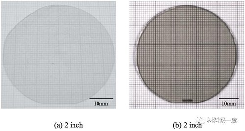

截至当前,全球仅有2家美国企业(Crystal IS Inc.和Hexatech Inc.)具备小批量生产2英寸氮化铝晶圆衬底能力(如图3),但由于氮化铝材料的敏感用途,美国任意尺寸的氮化铝晶片对中国实行禁运。
国内氮化铝单晶生长技术研究起步较晚,但最近几年进展非常迅速,如奥趋光电技术(杭州)有限公司通过高强度的研发投入,相继推出了10mm、20mm及1英寸、2inch与60mm的高质量氮化铝单晶衬底样片(如图4),表征结果表明衬底样片的拉曼半高宽及其深紫外透光性处于世界领先地位[7],为国内突破国外技术封锁及大规模产业化应用奠定了基础。
图3 (a)Crystal IS公司2英寸氮化铝衬底;(b)Hexatech公司2英寸氮化铝衬底
