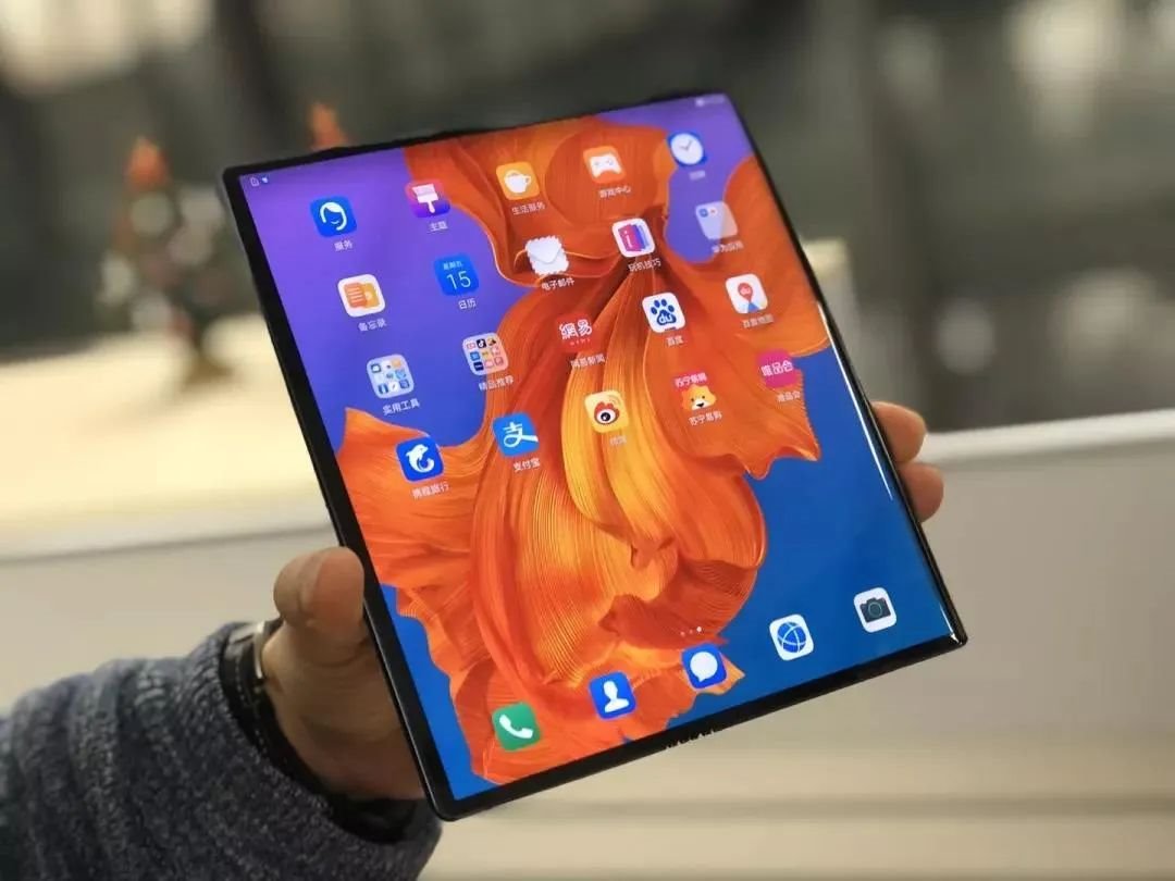

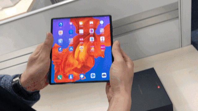

与强劲的市场需求相呼应,柔性折叠手机呈现“百花齐放”的态势,各大手机厂商已面世的产品主要有柔性外折、柔性内折两种折叠形态。韩国某手机厂商,主打“柔性内折”概念;而在国产手机中,华为在2019年推出的第一代柔性折叠手机Mate X是“柔性外折”,而在2021年2月份刚刚推出的Mate X2是“柔性内折”。柔性内折手机,在手机折叠时,内屏无法使用,为了迎合用户的使用习惯,还需要配一块外屏,以方便操控;而外折手机,只需要一块屏幕就可以实现大屏和小屏操作。但无论柔性折叠手机采用何种折叠形态,可谓“仁者见仁、智者见智”,贴合人体工学设计,符合消费者的使用习惯才是最重要的。

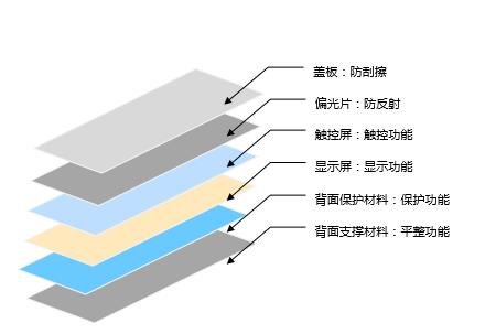

柔性AMOLED折叠显示是指使用柔性基板制备成超薄、超轻、可弯曲产品的显示技术。而应用到智能手机整机中的柔性折叠显示模组器件,除了具备显示功能之外,还集成了触控、增亮、防护等功能层,主要由盖板、偏光片、触控、显示、背膜等多个膜层组成,看起来就像一个“千层饼”。

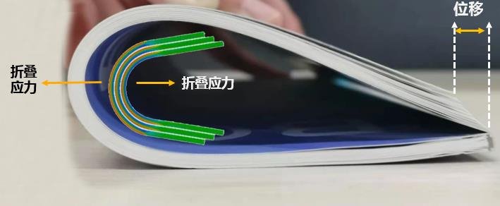

其实,“柔性折叠屏”的应力结构和我们常见的杂志差不多。我们以“内折”一本杂志为例,在外力的挤压下,杂志的每一页纸都会位移,越靠近内侧的纸张位移越大。
(屏幕折叠时,各膜层发生位移)
在这种情况下,显示模组多膜层结构将无法保持稳定性,柔性折叠动态显示也就无从谈起。
但是,基于这个小实验,我们可以发现,屏幕在折叠过程中的应力可以分解为作用方向大致相反的“拉应力”和“压应力”。那么这些“拉应力”和“压应力”能否消除或减小呢?

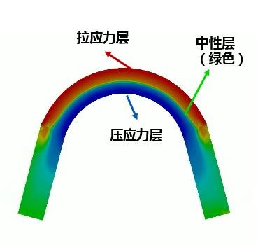

为此,我们引入“中性层”的概念。通常采用一种光学胶膜把柔性显示各膜层粘牢成为一个整体,当显示模组折叠时,各膜层就不会发生位移的情况,而且,在模组中间的某一层区域,“拉应力”和“压应力”可以相互抵消。这一折叠应力为0的区域,就是“中性层”。
(拉应力层”、“压应力层”和“中性层”)
这样,处在中性层区域的膜层,在折叠过程中出现损坏的几率大大降低了。但是,中性层之外的膜层,在折叠应力的作用下,仍然会出现褶皱、折叠后平整度降低,出现翘曲等问题。

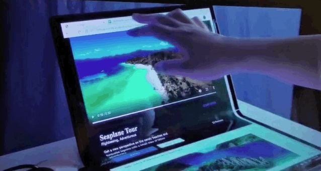

采用京东方柔性OLED显示屏的折叠笔记本

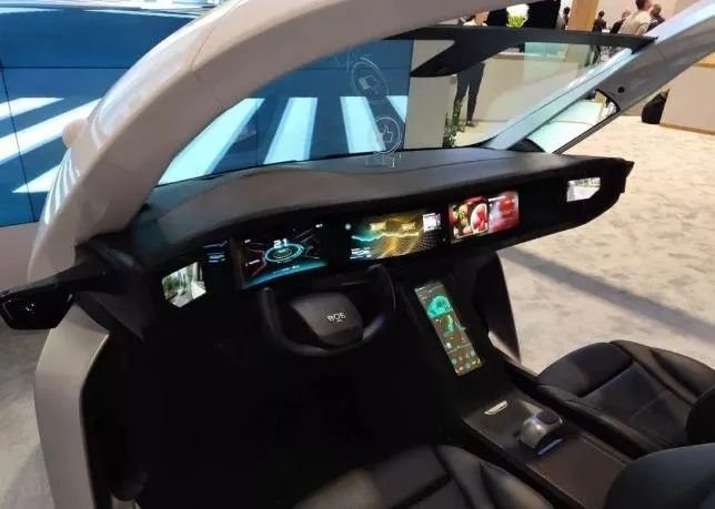

车载显示场景中,我们看到采用柔性显示的炫酷中控大屏和车顶天窗已经开始陆续问世,这些物理空间具有一定的曲率和弧度,柔性折叠显示技术可以较好地满足需求。
(京东方柔性智能概念座舱)

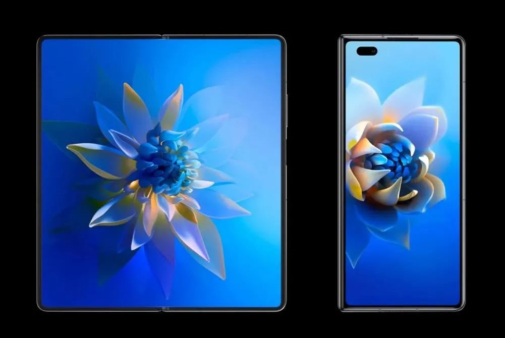

(华为 Mate X2柔性折叠手机,只有一个摄像头)
