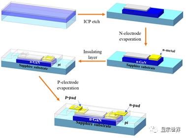

在Micro-LED 器件发展过程中,国际上的研究工作多集中于红光、蓝绿光和紫外光等单色Micro-LED 器件的结构、制作工艺、器件特性等方面。图1以蓝宝石衬底外延片为例,给出了Micro-LED的结构和简要制备流程。外延层通常包括 GaN 缓冲层、n 型 GaN、InGaN/GaN 多量子阱、AlGaN 电子阻挡层和 p- GaN 层等。Micro LED的制作流程通常包括ICP台面刻蚀、n电极金属沉积、SiO2 层沉积、p电极沉积及退火等。
图 1 Micro-LED的简要制备流程

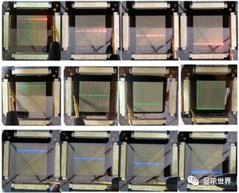

通过转移红绿蓝三色Micro-LED发光芯片到硅基驱动电路,制作了全彩色可独立寻址微型显示器件。使用硅片作为基底,通过光刻和磁控溅射制造金属化图案,金属化图案由金属焊盘和导线组成。显示器件的每个像素由红色,绿色和蓝色Micro-LED芯片组成。图2为制作的Micro-LED微显示器,红绿蓝三色从上至下行扫描整个显示阵列。
图 2 Micro-LED微显示器
红绿蓝Micro-LED芯片均为倒装芯片,大小形状相同或相近,采用倒装键合工艺制作,具有良好的工艺一致性,而且制作周期短,效率高。由于无需引线键合,阳极焊盘可以设置在Micro-LED的下面,有利于进一步减小全彩像素单元尺寸。这种微显示器具有高亮度和宽工作温度范围的特点,在室内/室外应用中具有巨大的潜力。

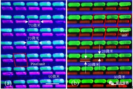

量子点色转换层基板的制备流程如下。首先,在透明玻璃基板表面蒸镀长波通滤光膜,通过飞秒激光对滤光膜层分区刻蚀;然后,在滤光膜层表面制备PDMS聚合物膜层;最后,在其上制备红光和绿光量子点像素单元。将制备的色转换层与蓝光Micro-LED阵列集成,以实现全彩显示。图4为有无滤光膜情况下的单片集成量子点Micro-LED微显示阵列对比。无滤光膜时,大量蓝光穿透量子点色转换层,产生大量蓝光背景光,造成量子点像素单元发光时色纯度降低,影响了器件显示能力;而有滤光膜后,滤光膜有效抑制了蓝光出射,提高了红光和绿光像素单元发光色纯度。
图 4 无滤光膜和有滤光膜时的单片集成量子点Micro-LED微显示器阵列
