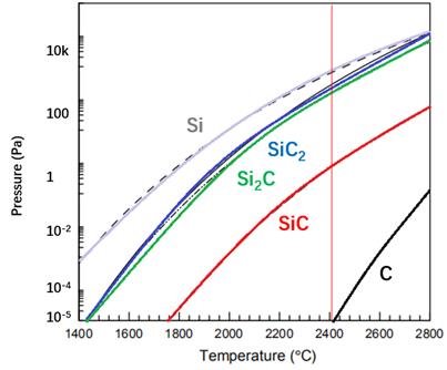

一般来说,碳化硅在1200-2977℃区间内,主要的升华产物是Si、Si2C、SiC2、SiC,对应的化学反应方程式及其平衡常数如下:

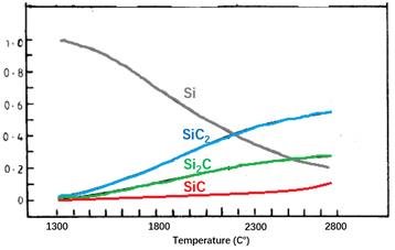

生成的Si、Si2C、SiC2的占所有气体的摩尔分数仍旧大于SiC的摩尔分数:
尽管如此,因为SiC的饱和蒸汽压要比Si、Si2C、SiC2小,所以只需要一定的分压就能够饱和,能生长:

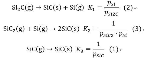

对应的凝华的化学反应方程式和平衡常数:

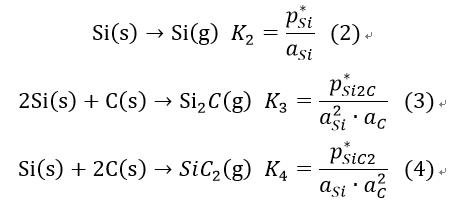

而反应式中的平衡常数可以通过自由能计算——范特霍夫方程:恒温恒压条件下△G=-RTInK,也就是K=exp(-△G/RT)。K>10^5或者K<10^-5基本上可以认为是完全反应。其中,对于碳化硅固体、生成的Si、Si2C、SiC2气体的吉布斯自由能都可以上热力学数据库(NIST-JANAF Thermochemical Tables,https://janaf.nist.gov/)查阅。
实际使用会再添加其他的假设。
1.固溶体假设
碳化硅固体可以看成硅和碳的混合。
2.气体成分的假设
生成气体只有Si、SiC2、Si2C。气体成分条件使得气体分压式子减少。
根据物质的量守恒,反应2、3、4分别进行了nx次:
3.凝聚假设
凝聚系数γ=1。

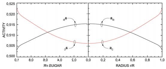

依据这些假设,文章 A first step toward bridging silicon carbide crystal properties and physical chemistry of crystal growth 计算了硅活性aSi和碳活性aC,由此说明低温(1800-1900℃)、低压(1mbar)、高温度梯度容易制造富硅条件。而富硅条件下,容易生长3C-SiC;富碳条件下,容易生长4H/6H-SiC。
具体数据如下:
增大籽晶与原料温度差(籽晶温度2225 °C),容易制造富硅条件;减少气压(籽晶温度2225 °C),容易制造富硅条件。
增大籽晶温度(气压6mbar=600Pa),容易制造富硅条件,对碳活性影响不大。
条件相同(气压为500Pa, 籽晶温度2225 °C, 籽晶与原料温度差59 °C),在籽晶中部容易富硅,而两边容易富碳。其实可以都调节成富碳环境,就是中间会比两边碳活性低。那么,可以通过中间的温度梯度的方式来调节。
