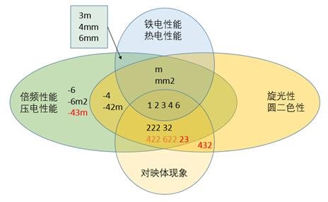

常用的4H-SiC和6H-SiC的空间群都是P63mc,可以一眼看出点群是6mm。6mm属于10个极性点群(1,2,3,4,6;m,3m;mm2,4mm,6mm)中的一个,所以4H-SiC和6H-SiC是极性晶体。所谓极性晶体,是指一块晶体中至少有一个方向与其相反方向具有不同的性能,可以是电性能(热电性能、铁电性能)、生长性能等。
根据纽曼定律:物理性质的对称性要高于晶体的对称性。这种不对称的极性,是由于晶体内部微观的电偶极子在这个方向取向一致或趋于一致,没有相互抵消。这个方向被称为极轴,而极轴对应晶面为极性面。

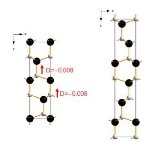

首先从原理上看晶体的极性面。

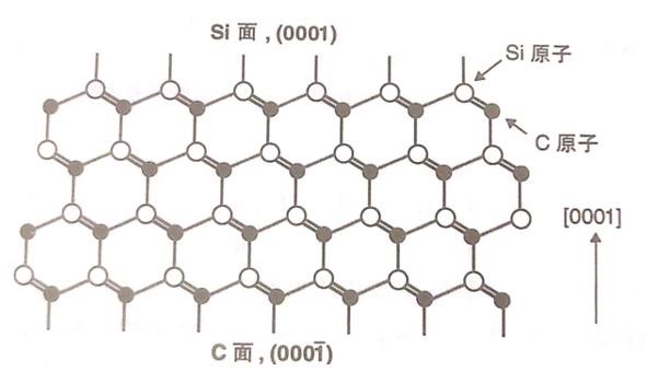

如果根据该cif文件确定晶向,通过R0=1.883、原子序数分别为14/6,带入原子坐标可得[SiC4]四面体偶极矩主要为沿-c轴方向。而偶极矩方向是负极指向正极,那可以对应Si面为(000-1),C面为(0001)。
注:R0源于文献Bond-Valence Parameters for Solids和Bond-Valence Parameters Obtained from a Systematic Analysis of the Inorganic Crystal Structure Database。
但是,

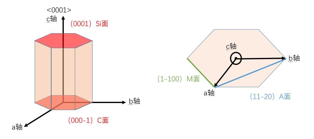

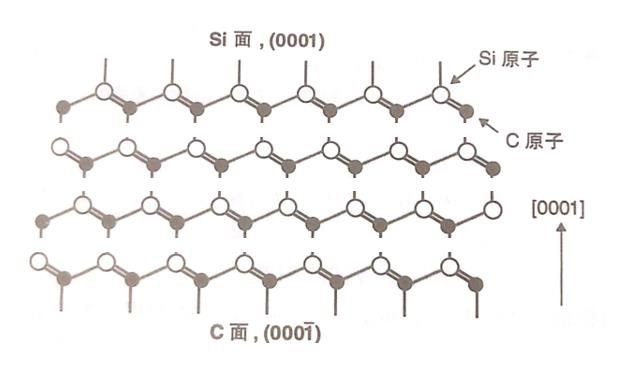

定义:硅四面体中Si原子的一个化学键的取向<0001>对应的晶面为Si面,碳四面体中C原子的一个化学键的取向<000-1>对应的晶面为C面。
从c方向的垂直面将该方向的Si-C键分开,Si的面就是硅面,C的面就是碳面。
Si面为(0001),C面为(000-1)。
毕竟Cif文件的坐标系只需要转一下就行。
由此,晶面图如下:

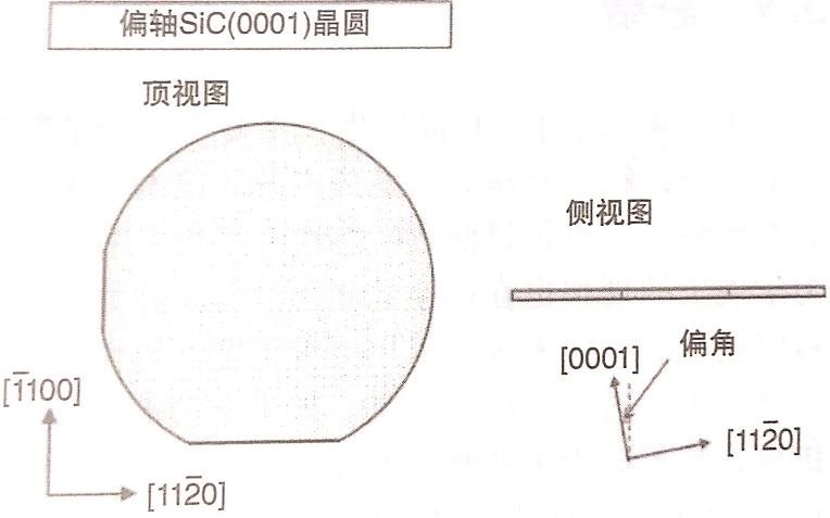

标准晶圆就是(0001)有几度偏角指向(11-20)。偏角用于台阶流生长碳化硅。如果生长其他的,比如GaN,可以无偏角。
切割前的定向也就是确定<0001><11-20><1-100>三个方向。
