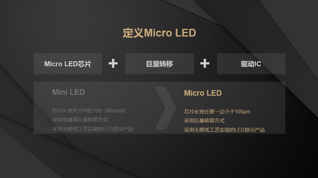

亮点一:定义Micro LED
定义Micro LED,明确相关标准,不但有助于大众认知,其实也是促进行业向下一代显示技术发展,从而推动我国LED显示应用产业转型升级的基本要求。
实际上,Micro LED技术已经发展了近二十年。2012年,Sony展出了Micro LED的55英寸高清LED电视样品,这是Micro LED作为商业化产品第一次出现在大众视野,也让大众看到了Micro LED大规模商业化的可能性。2016年后,Micro LED进入高速发展阶段。直到2020年7月,利亚德全球首发四款标准化2K Micro LED(最小点间距0.4mm)商用显示产品,标志着Micro LED大尺寸商用显示时代的到来。
因此,在充分考虑产业链各端实际量产能力的基础上,《白皮书》根据行业发展的现状和前景预判,对Micro LED技术界定出相应标准。
Mini LED显示:芯片长宽均在100μm~300μm之间的LED,采用普通或巨量转移方式及无焊线工艺实现的LED显示产品。
Micro LED显示:芯片长宽任意一边小于100μm的LED,采用巨量转移方式和无焊线工艺实现的LED显示产品。
而确定是否属于Micro LED显示产品的关键维度包括以下三点:Micro LED芯片、巨量转移技术、驱动技术。

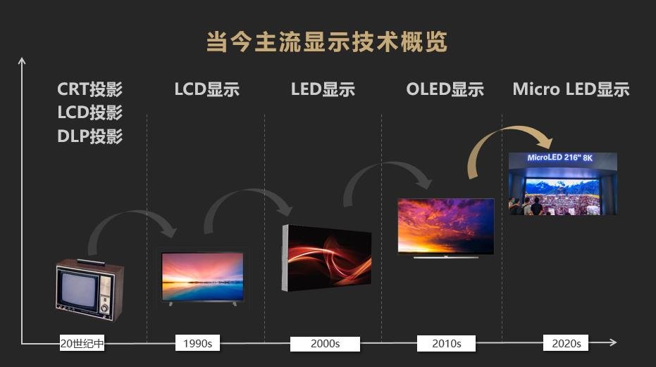

我们认为每一次显示技术的跃迁都是行业竞争格局的重新洗牌,因此把握显示创新的驱动因子和未来趋势具有重要意义。通过《白皮书》的梳理,我们可以总结出显示技术发展的两点规律:画质(分辨率、色彩、响应速度、对比度等)与形态(轻薄、可挠等)决定技术替代的可行性。
消费者的这两大需求,是LCD 替代 CRT、OLED 崛起、 Micro LED 充满想象空间的核心驱动力;成本决定技术替代的渗透率。无论是 LCD 还是 LED 背光,其能够大范围的替代早期技术都基于成本的快速下降;同理,随着技术成熟,成本下降,Micro LED技术将带来巨大的成长空间。

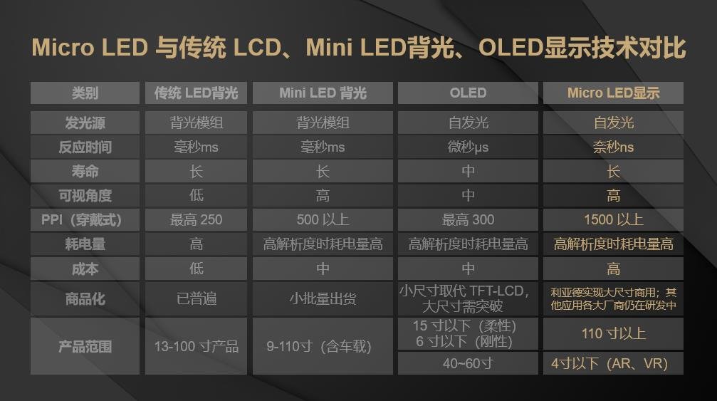

对比LCD、OLED等其他显示技术,Micro LED显示技术有三大优势:响应速度达到纳秒级、PPI到1500以上、应用场景由上至下。
Micro LED无论从LED芯片、工艺实现方法和驱动技术来看,均与传统LED显示技术存在显着差别
